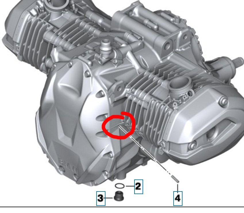

П.с. еще интересует bmw.jpg вот это отверстие периодически обращаю внимание что из него вытекает.
Видимо это охлаждайка??? и в него по-видимому затекае гадость с улицы..
Витальсон
3,589
На жидком гусе он стоит под коробкой. Чтобы снять коробку нужно снять двиг ;(
Решил обойтись пока малой кровью, снял регулятор...и почему-то внутри вроде герметичного штекера с генератора была куча масла. Как она туда попала пока неясно.
Отдали на проверку регулятор, ждем результат.
Позвонил официалам в авилон, говорят у 13года был косяк с муфтой стартера, мол она разваливалась и устраивала генератору веселье после чего двиг был под замену...
П.с. еще интересует Посмотреть вложение 66160 вот это отверстие периодически обращаю внимание что из него вытекает.
