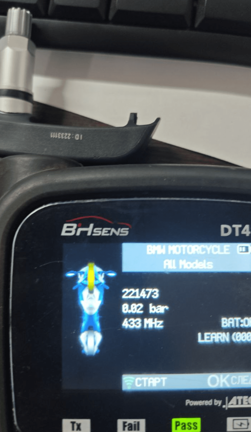

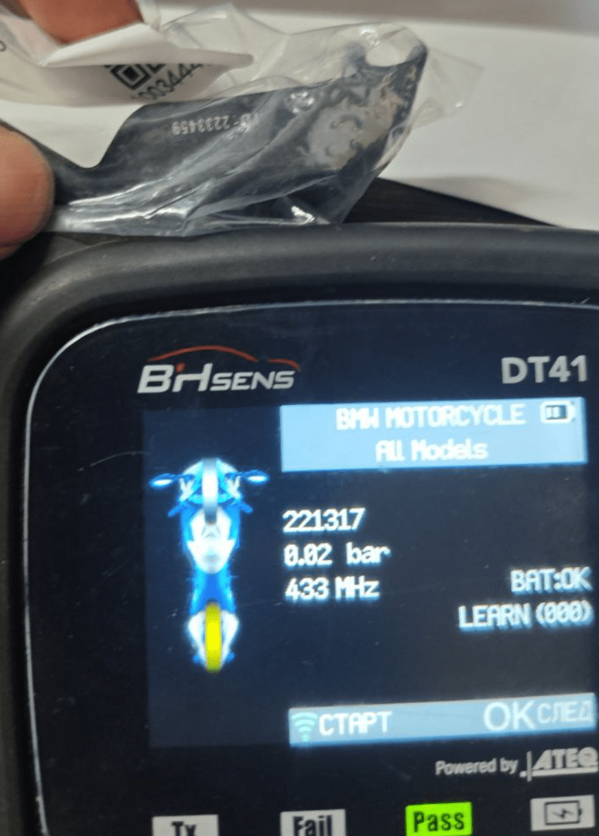

Доброго времени суток! Пришли датчики с али, прописались без проблем, но ни, чего не показывают, на приборке прочерки. Неужели оба не исправны?
Вот такая ж херь. Мот K1300R. Прописали новые. Даже на стенде показали что они рабочие. Не устанавливал спецом, прикрутил к спицам колеса хомутом и поехал. Через 15 минут прошла ошибка на приборке, но вместо показания давления тока прочерки.
Хелп, как решали вопрос, парни?
Вот так они отдуплились на стенде.

И еще я че то не понял почему первый тест по давлению в колесах у меня проходит спустя 15-20 минут после старта? Может че то не правильно у меня? А если я проколю колесо через 3 минуты после выезда. Какая то фигня.
