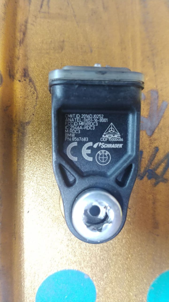

Парни, подскажите, есть тут номер датчика?
Что вбивать в TOOL32.

Парни, подскажите по датчикам, пожалуйста. Сухой Гусь. Пришла пора менять. Вопрос1: Можно ли взять от 1250 со штуцером вбок (удобно, черт возьми), пропишется ли? Вопрос2: У дилера один датчик 200 долл., eBay из Китая 15 долл, ну очень хочется сэкономить. Возможно ли?

Говорят, что с Али половина брака. Купил 4 датчика - все 4 рабочие.
