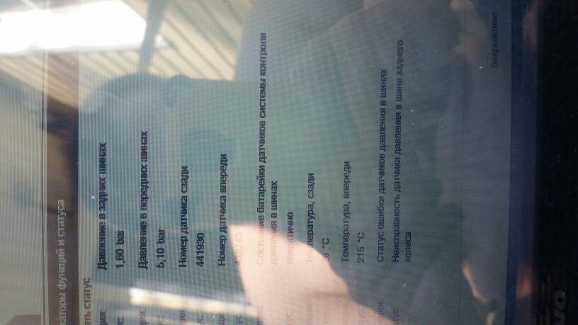

Итак по поводу этих датчиков от компании VPM. Это действительно датчики оригинальные (выпускаются для бмв компанией строней), но это датчики отбракованные на производстве. сегодня заехал в контору(сами пригласили, ради опыта), где есть сканер для датчиков таких. Датчик прочитался без проблем. И новый который купил и тот что поставил.
В итоге теперь есть номер и некоторая уверенность что датчик рабочий.
Но остается вопрос в том как непрописанный датчик передает свои показания, которые видны на картинке выше)))))

Это не сложное решение! Это вариант прописывания датчика другими способами предусмотренными программами БМВ.
ну и как прописали?
датчик передает свои показания когда эти показания видно на приборке.
их видно на приборке?

Да видно. Выше скрин есть. Но там номер не его. Но после того как выключаешь и вкл. Зажигание он моответственно пропадает.
