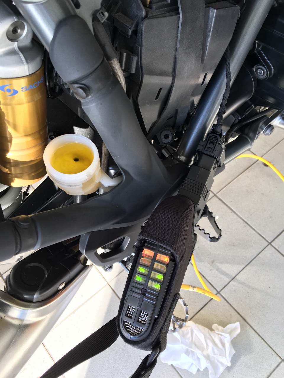

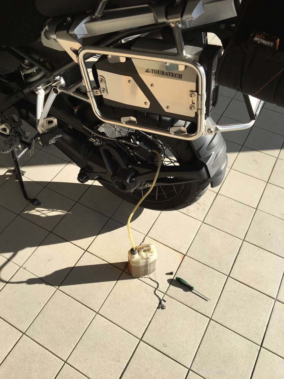

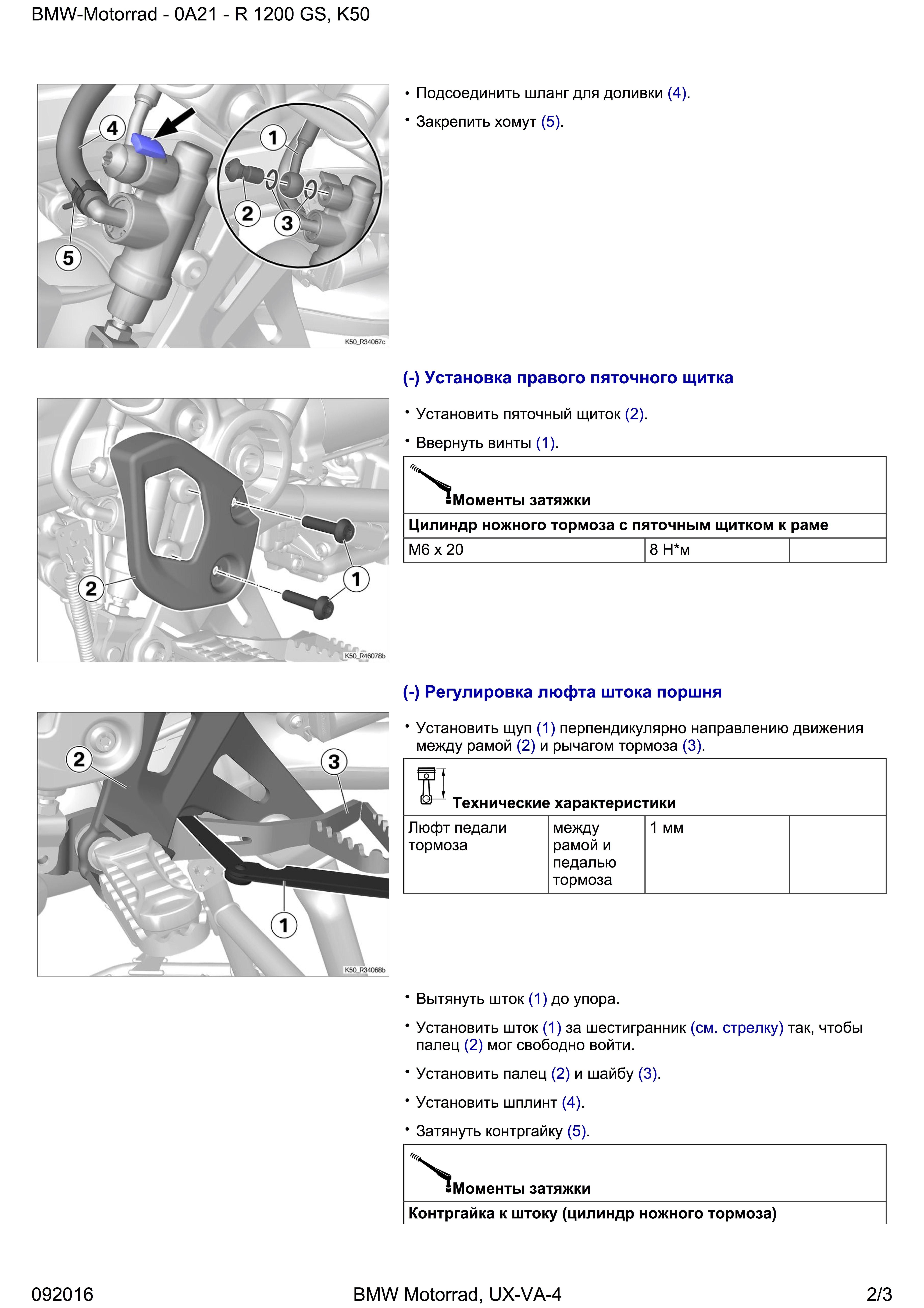

Нужна помощь!!! В общем решил прокачать, вооружился всем необходимым... но начал с регулировки лапки, подкрутил гуйку, педаль стала упругой и ход уменьшился... мягкость со свободным диким ходом пропала я обрадовался и ничего качать не стал... понажимал, и передний покачал и тут заднее заблокировалось, руками не повернуть... хм... отпустил маленько, все заработало, больше ничего не блокировалось... довольный по самые сопли двинул сегодня в путь, но только из адлера добрался до серпантинов, заднее по тихоньку заблокировалось, прям на подъёме и намертво... при этом диск посинел естественно и колодочки подымились... начал откручивать машинку все разблокировалось... вернул все назад как было до моей регулировки и поехал дальше, с ватными задним тормозом...
Что я делал не так? Где та самая грань регулировки свободного хода? Пожалуйста гляньте в умной проге, как правильно выставлять! Щас на ночёвке ещё 1000 вёрст дубасить... всем заранее спасибо! Трудно будет уснуть, весь путь думал как в такой не хитрой регулировке можно напортачить, твою мать...
Сам спросил как отрегулировать лапку заднего тормоза, сам отвечаю! можт кому будет полезно ибо оперативность тут великая, а RSD видимо есть только у великих...
Посмотреть вложение 123.jpg Посмотреть вложение 1234.jpg Посмотреть вложение 1235.jpg

У многих кто регулировал лапку потом блокировалось колесо.
Прокачать задние тормоза на мокром гусе без компьютера невозможно, как я понял. Сегодня прокачивали зад. Пробег 72оо км.

Проблема с задним тормозом на "жидких " гусях.
Ну я просто верю своим глазам. К мопеду подключали компьютер и ещё какую-то приблуду с лампочками. При манипуляции с компом начинал стрекотать ABS. Поэтому и спросил возможна ли прокачка без этой хрени. Мне сказали что полноценно этого сделать нельзя.
Оснований не доверять своему соседу и по совместительству руководителю сервиса мотоциклов BMW у меня нет.
Предполагаю в RDS всё правильно написано. Я так думаю[emoji115]

Ну возможно это и более правильный способ прокачки, но при необходимости или отсутствия дилера можно и самому это сделать, у меня получилось... в RDS не помню как написано, вообще они это все вакуумом давно должны делать...

Прокачка невозможна без компа - это факт.

По пробую в следующий раз запилить видео, ибо это возможно ;)
Парни, так то спор не имеет смысла. Не важно можно ли это сделать без компа или нет. Есть процедура и она описана. И не ипет.

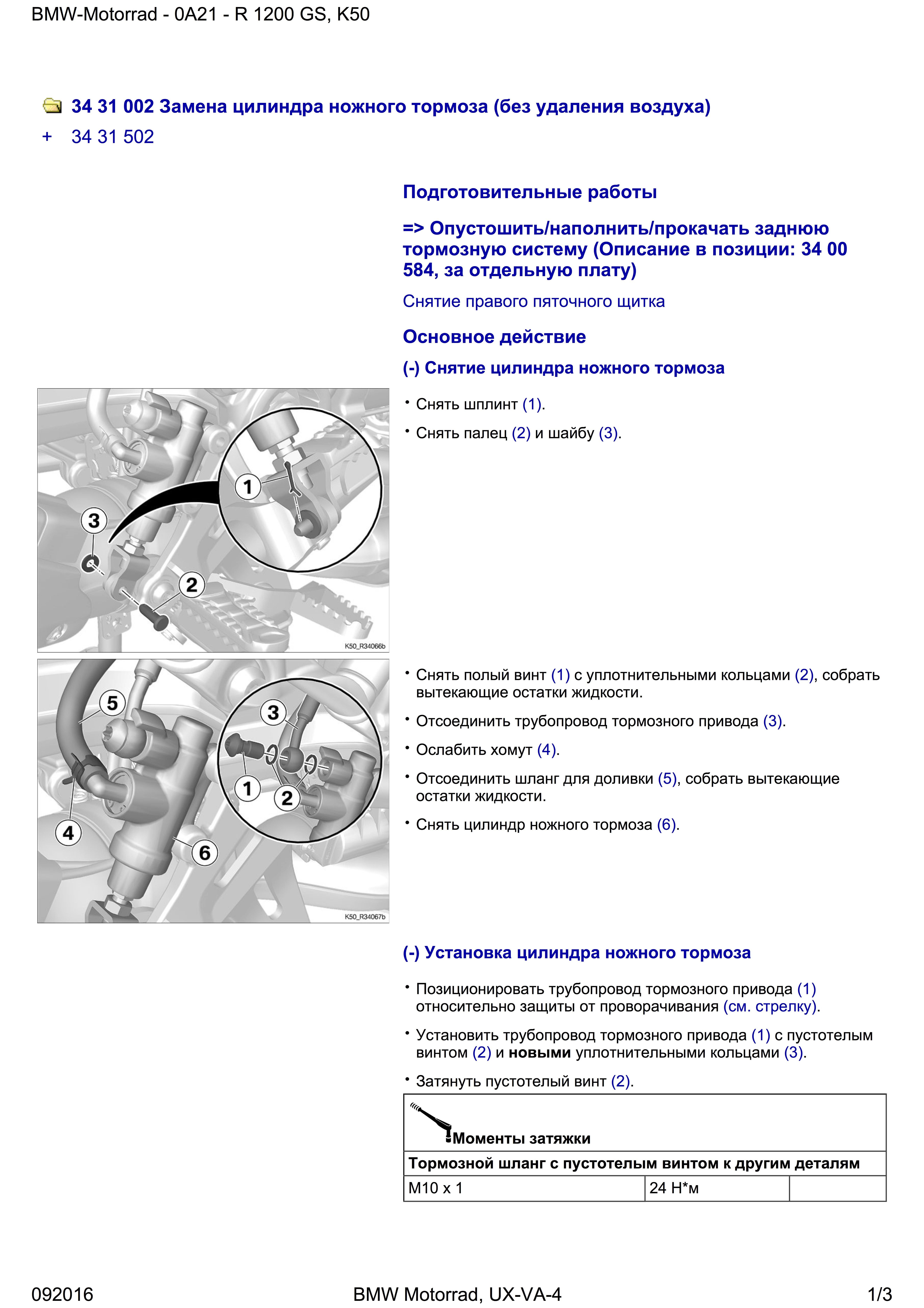

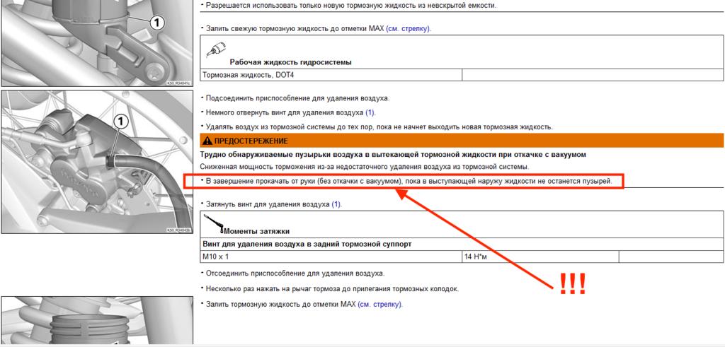

Как вам это уточнение от BMW ?:bye:
Зачем тогда вакуумная машина и лампочки?

См. RSD
Есть процедура , она описана, а как вы собираетесь делать - это ваши сложности.
Ващета Юрий, будучи сертифицированным специалистом, всё делает согласно мануалов. :empathy:
Им виднее, но ты можешь рукой погонять)))
А тут выдумывать ничего не надо.
По сути, вакуумным отсосом осуществляется только быстрая замена жидкости, а прокачку надлежит производить в ручном режиме.
