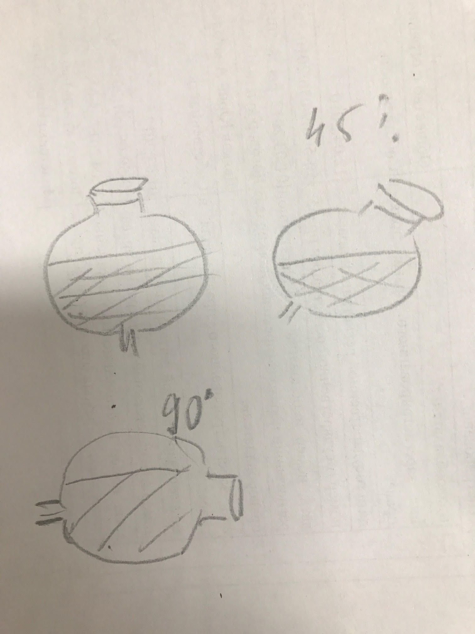

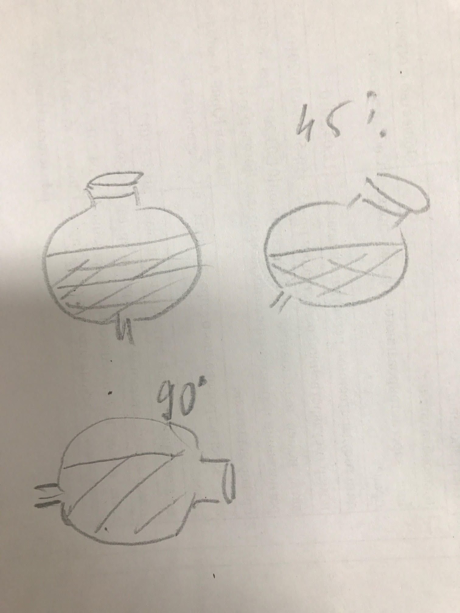

Слышал что задний контур хватает воздух при сильном наклоне и торможении в нем. У самого пока все норм.
Как вариант искать тормозной бачёк заднего контура (или делать) бутылочной формы что бы при наклоне не хватал воздух. unnamed (1).jpg
Как насчёт центробежной силы, которая действует в повороте на тормозную жидкость?
Крокодилыч
) х.з. может её недостаточно или дело не в наклоне, а в расколбасе на сильно неровных поверхностях .... ну откуда-то это берется ..
центробежная сила компенсируется наклоном мота в противоположную сторону. поэтому "оттока" жидкости от отверстия не будет. вы же не на трайке, который не наклоняется.

О! Физик! Обоснуйте куда делась центробежная сила в бачке при наклоне в повороте мопеда?
Ведро с водой в детстве не крутил вокруг себя?)))
Но я не настаиваю (с).
Я лирик)))
