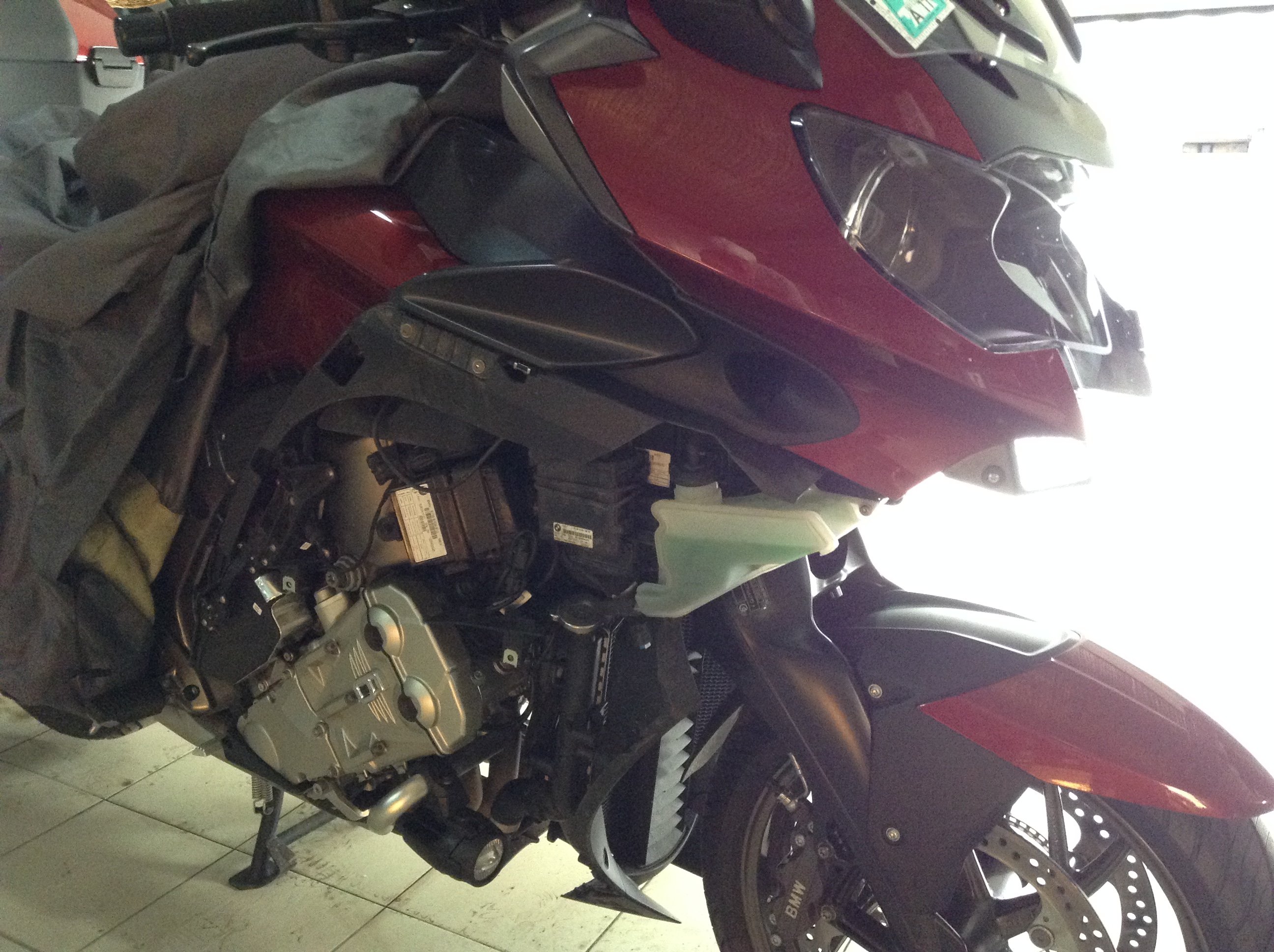

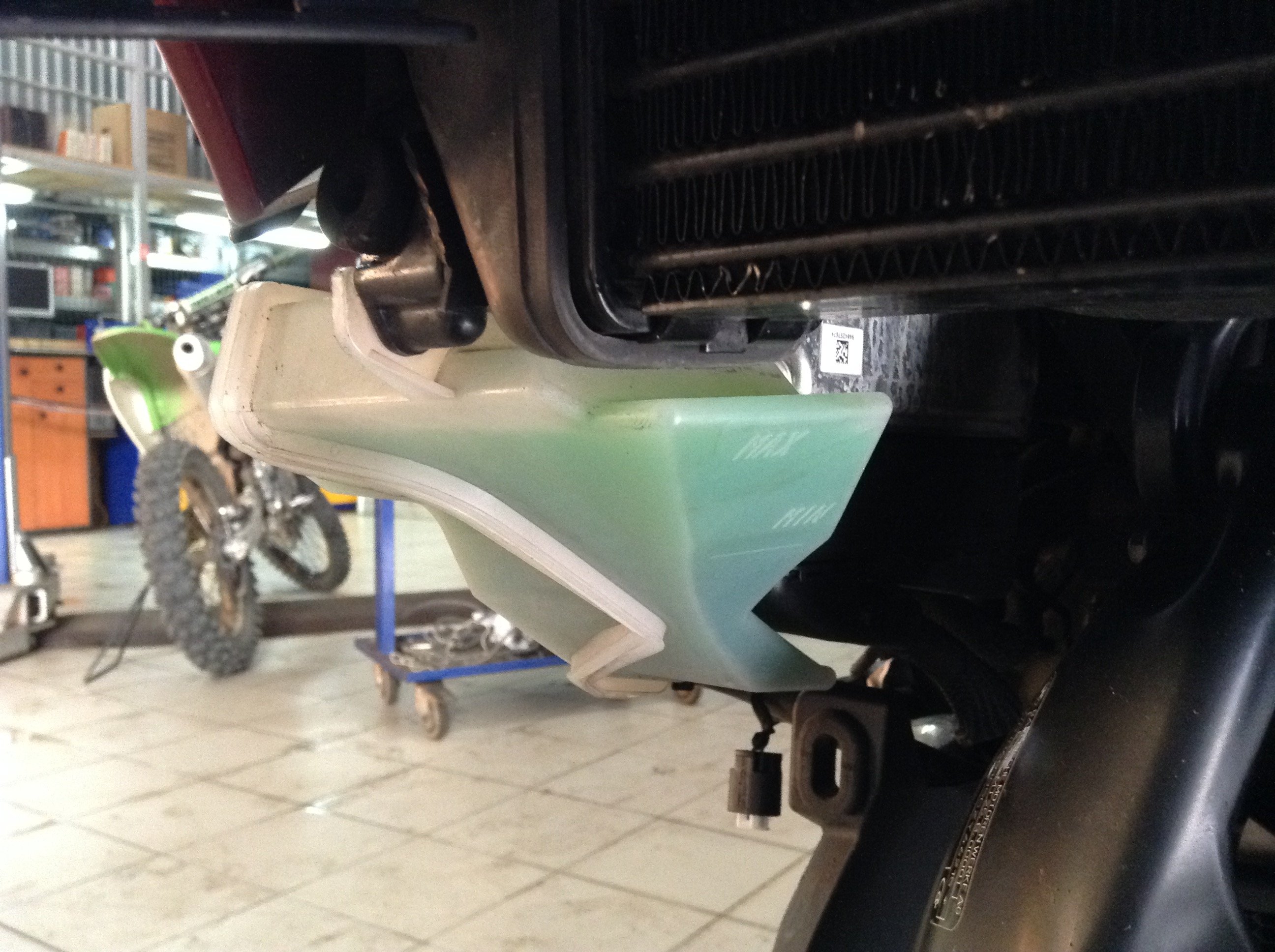

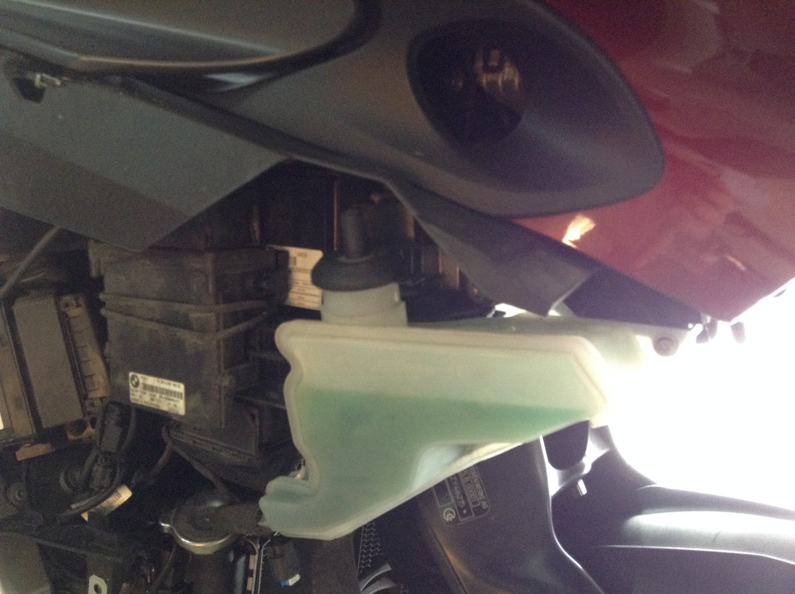

ПыСы: А что никто не доливал антифриз самостоятельно?
Ну, если нет, то имейте ввиду, что надо сдирать правый пластик. Не совсем понятно нахуа так удобно сделано.. :wacko2:

А как быстро и без бубна долить антифризу самостоятельно в ГанТельку?
Дима, если еще актуально. Отворачиваешь верхние 2 или 3 болта, отгибаешь пластик, он в этом месте гибкий, рукой вполне можно пробку открыть и залить жижу.
Так доливал, дискомфорта не испытал.
