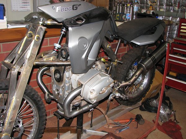

Если делать вилли на гусе, отвалится телелевер
а вообще, в этом посте размещены почти все фотографии из интернета со сломанным карданом, не хватает ещё пары

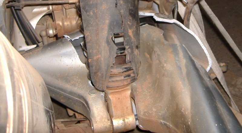

вот одна из них

Я так понял что основная причина, приводящая к преждевременной кончине кардана это порванный или соскакивавший пыльник.
До приличного пробега докатаю и тупо разберу кардан - проверю и промажу крестовину.

Без масла и не такое бывает. А так то, дураку стеклянный не на долго.
По первым фото, думаю что на первой об стену, на второй крестовина накрылась, пошла вибрация, подраздолбило маятник изнутри...
Плюсанус, вы заведите мот на централке и втыкните шестую передачу грохот еще тот будет!!!

сделай раньше,он реально разбирается час, а то и того меньше если без перекуров и наличием инструмента ;)

Одно дело смазать шлицевое соединение, другое дело смазать подшипники крестовины
Ну нет у гуся маслёнок на крестовинах кардана!
Недавно случилось вынуть кардан с мота Ильича. 98-й год. Пробег 96 тыс. "Как с завода". Крестовины без люфтов и проворачиваются с "напрягом". Демпфер-сайленблок свыше всяких похвал.
Решил свой при смешных 40 тыс. не проверять.

В автомобилях карданы вообще без пыльников. Всем грязям открыты
