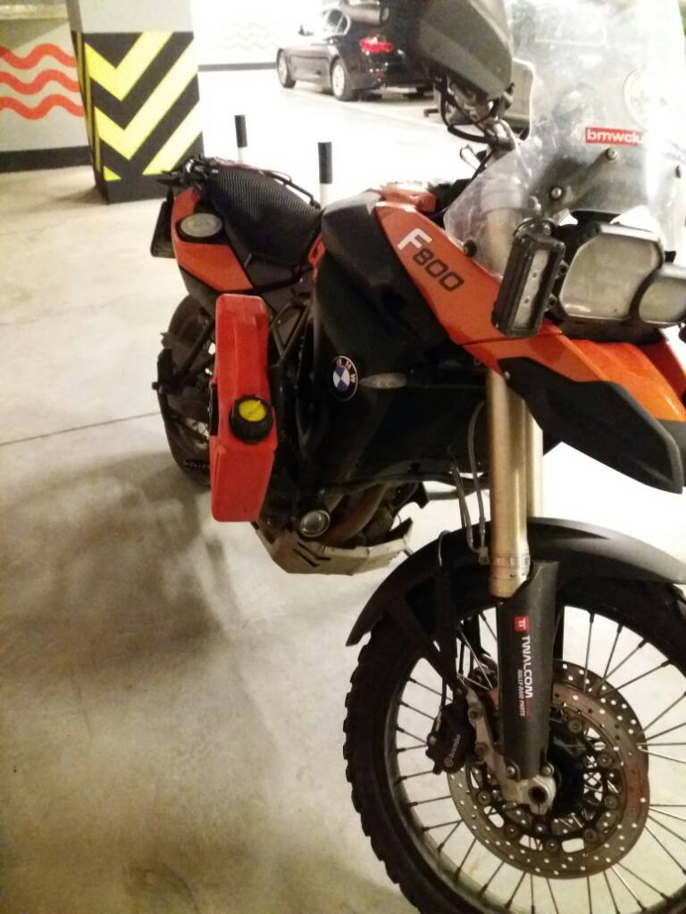

да вы староверы)) Магадан - у тебя 800 оранжевый?
Сейчас стою перед выбором какой задний амортизатор брать....
Есть предложения и газовые и стандартный.
опыт есть у кого какой ?

На что цвет влияет?
У меня стоит всё оригинал. Задний вообще не убиваемый. Только болты меняй)))
Вот закажу сейчас наверное диски сцепления,на всякий случай. ТРВ нашёл на ебей.
9,510
[emoji41] вот мой

Про цвет спросил - ты его у Юры покупал?интересно было знакомый мот или нет. Ни какой статистики ремонта в зависимости от цвета нет)
На счет заднего не убиваемого теория развеяна. У меня вытек....
9,510
Да, Юра.
