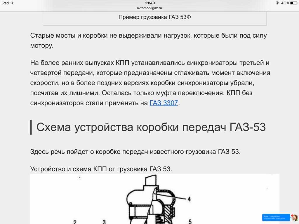

mikle49
Миш, без обид, но изучи матчасть секвентальной, кулачковой коробки передач.
А на Газонах насколько я помню, двойной выжим сцепления применялся для переключения.
Отправлено
На Газонах, небыло синхронизаторов, поэтому сравнивать скорости шестерен надо было двойным выжимом (при повышенной) и перегазовкой (при понижанной), но там все передачи через нейтраль, а в мотоцикле такого нет!
