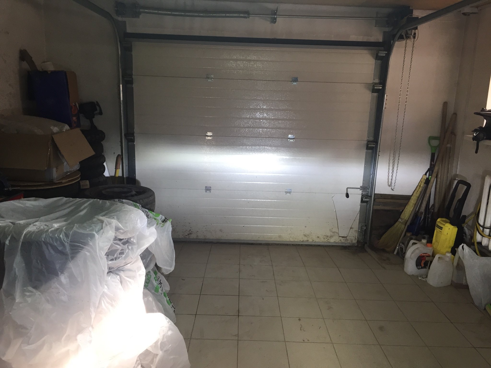

Не претендую на истину. Слепить не должно. Граница ровная.

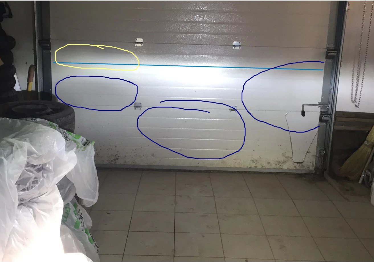

Нет, ровной границы не наблюдается. Также присутствует засветка слева, как раз в глаза встречным. Слева, по-центру и справа (читай обочина) освещены неудовлетворительно. И это навскидку. Вообщем свет из разряда - сойдет и так, ведь бывает и хуже.
Блин! Ну почему же штатная фара неразборная?.. Я бы линзу давно поставил.
P.S. Хотя если фара для правостороннего движения, то слепить встречку не будет. ))

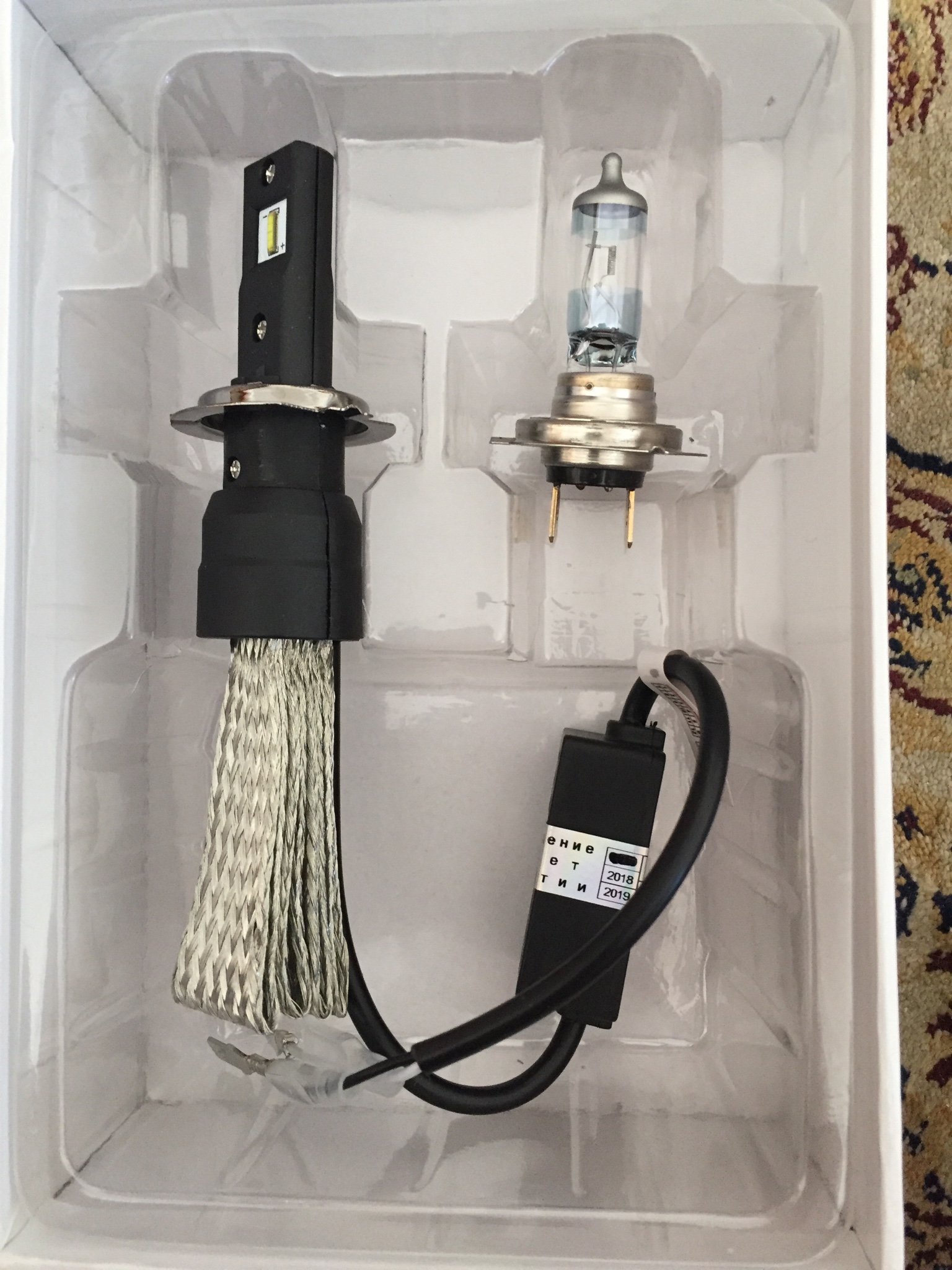

Как процесс установки фары идёт?

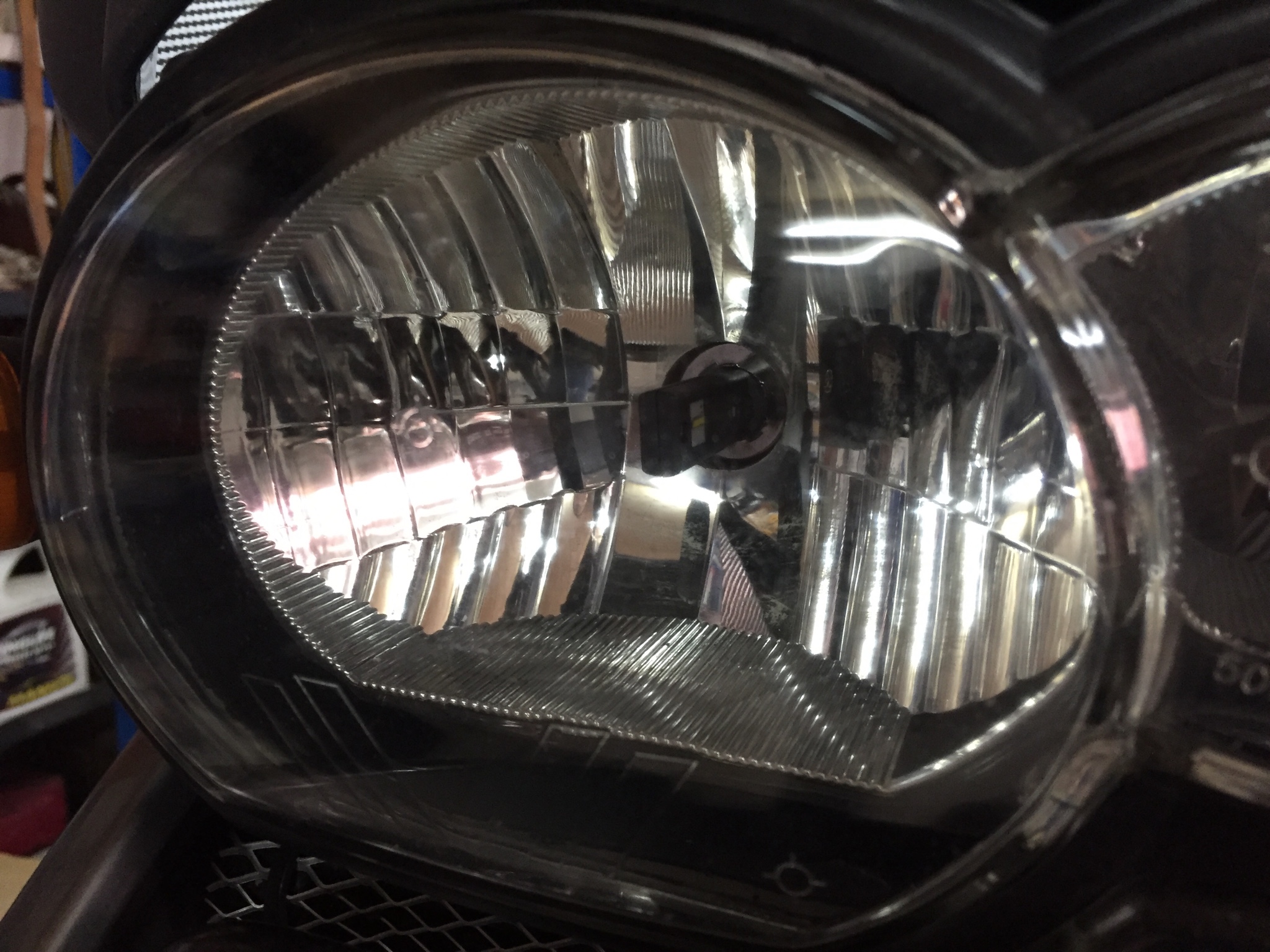

Кроме обычного ксенона невозможно ничего поставить.ни лизы с ксеноном(нужно стекло ломать),ни леды H7 в фару(нужно без задних крышек ездить).
Варианта только два ,либо сварку(ксенон в отражатель).либо обычные галогены,но с усиленным светопотоком.что я и сделал,поставил от филипс +100%.
Просчитывал вариант установки лед фары от водянного,но вышло дорого под 2килоевро,и неизвестно что будет с крепежом.

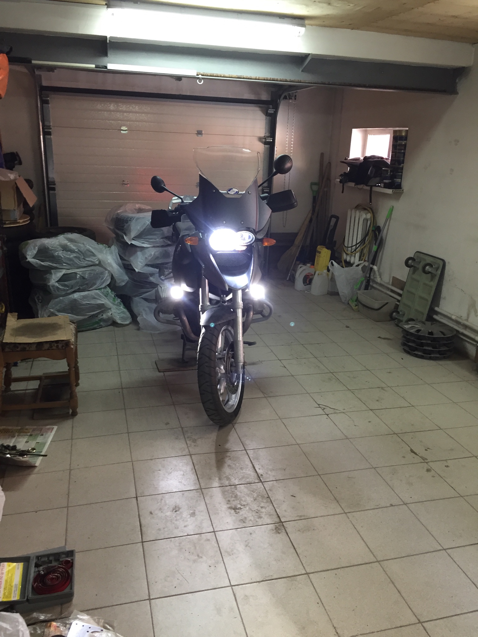

снял штатную.
прикрутил лед за штатное левое место ...справо нестал тк мешали нижние ножки на фаре...
позже отмерю 100 раз и начну отрезать лишнее...
