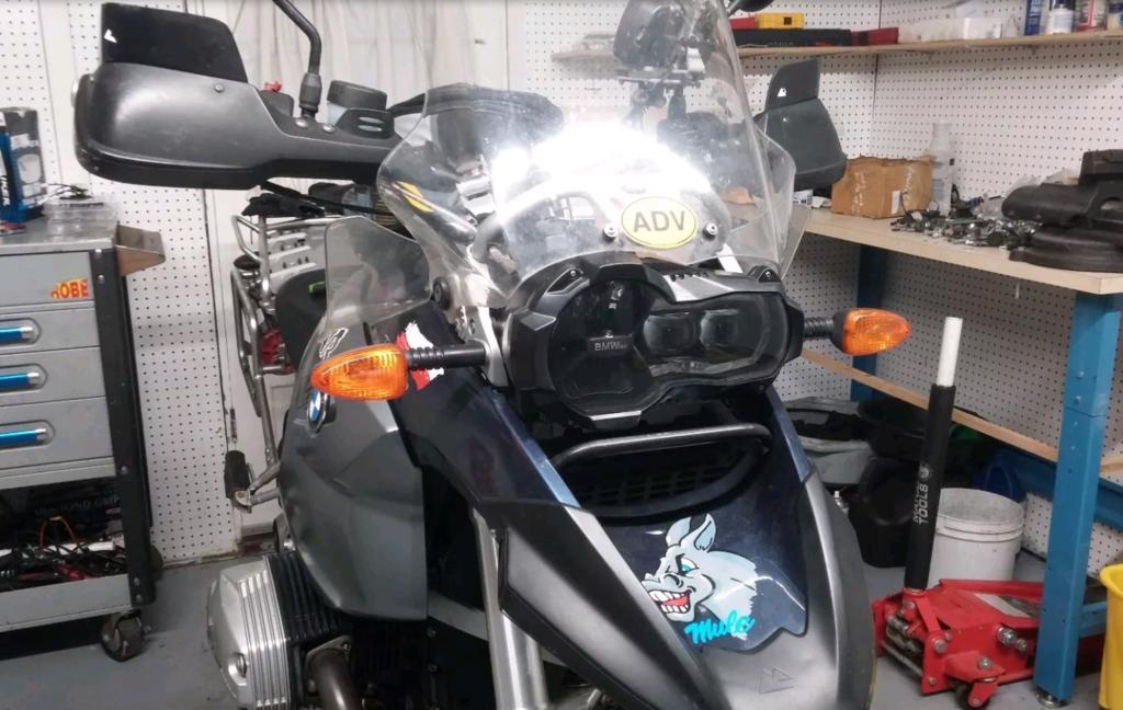

Общий вид со штатной фарой , основные "габаритные" точки для дальнейшей работы.

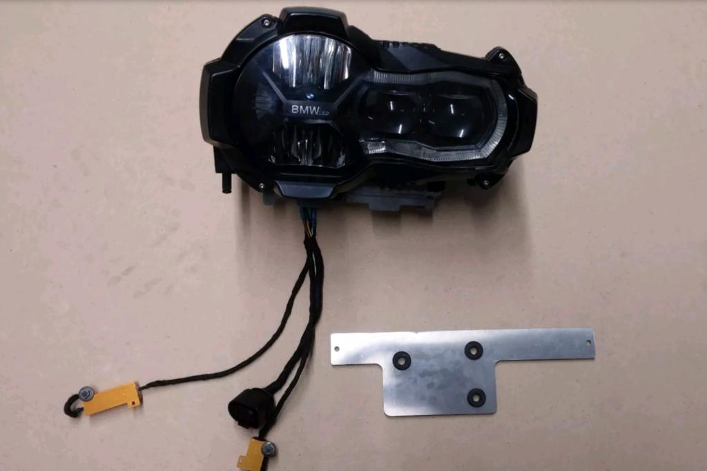

первые примерки дома на столе выявили сложности по внедрению, требуется доработать и дугу ( чтоб фару "утопить" глубже ,сама фара шире, боковые части "треугольники" )...
и железный паук - подрамник , ЭБУ некуда деть ...
или пока как мысль - ЭбУ убирать в сторону, соединить с фарой с помощью кабеля , сохранив - сделав фишки папа-мама..
на фото фара LED , прикручена к штатным крепежным отверстиям дуги ., тк фара LED в сравнение с воздушной более длинная то фару LED , надо утопить глубже во внутрь дуги изготовив и придумав новые крепежные точки .

http://www.ebay.com/itm/121671783550
Мне кажется, что на весь ибей только этот вариант
Пластина крепления очень уж кустарная
Похоже, но помоему там цена была до косоря баксов.
Меня другой вопрос интересует, зачем все это, просто если это нужно, насколько эта фара лучше родной,может и я заморочксь с этим, станки любые, конструктора тоже есть, нужно только задачу поставить.

Спасибо за ссылку, да о ней и я говорил.
Зачем - вопрос философский, у каждого свой ответ-хочу ( это в вкратце ) + мало света штатного
По ссылке -пластина крепления только приборной панели- самое простое крепежное решение, мне так НЕ нравиться, буду стараться (пока не понимаю как ) крепиться родным ( воздушным ) креплением приборки к LED фаре..
По ссылке , мы видим , как фара убого выглядит если ее просто "прикрутить"...слишком выпирает вперед...из-за отсутствия симметрии данного решения видимо и нет фото с "боку".... конкретно в том проэкте отсутствует родное LED ЭБУ ( где то читал на форуме инфу )
