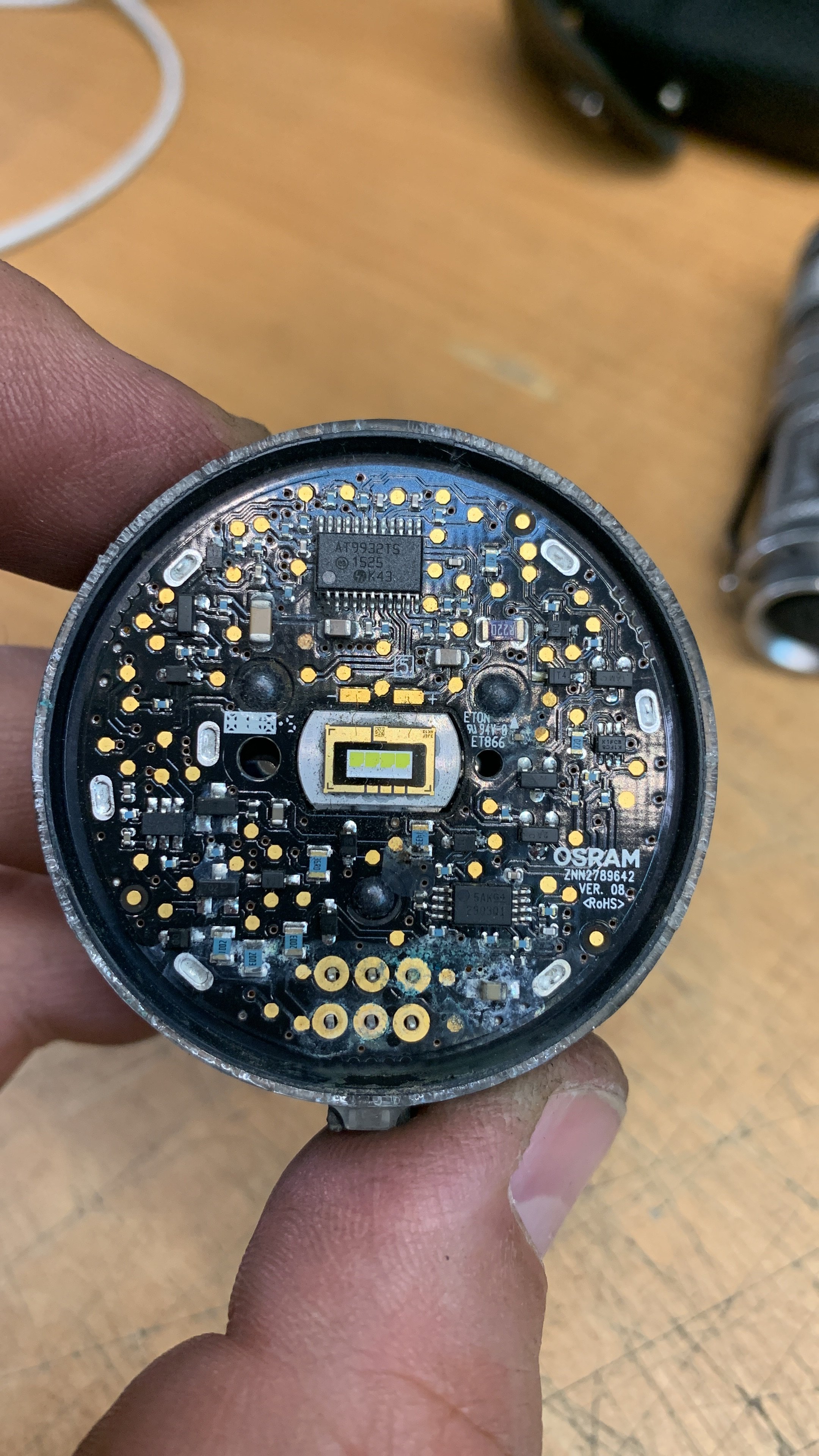

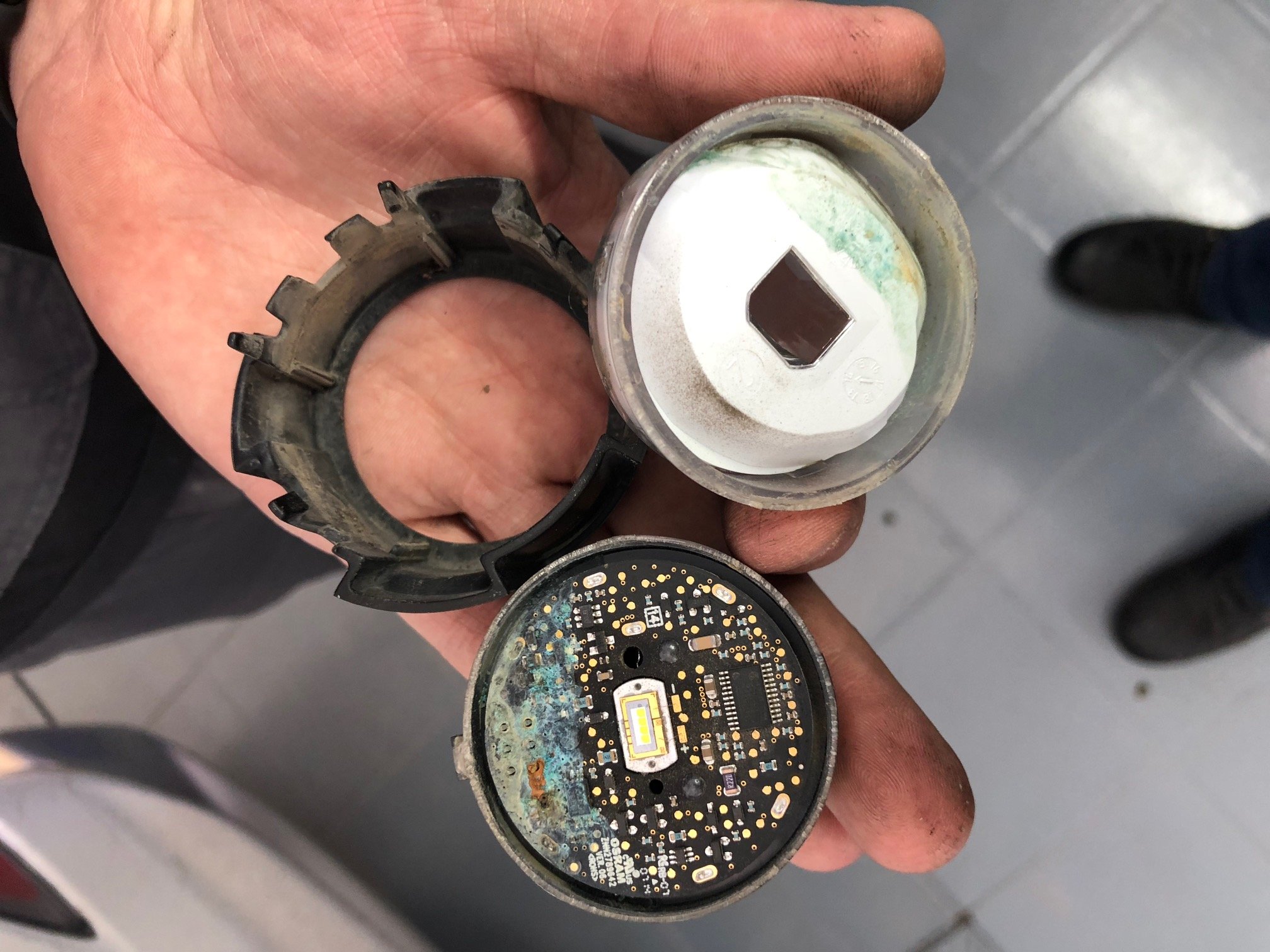

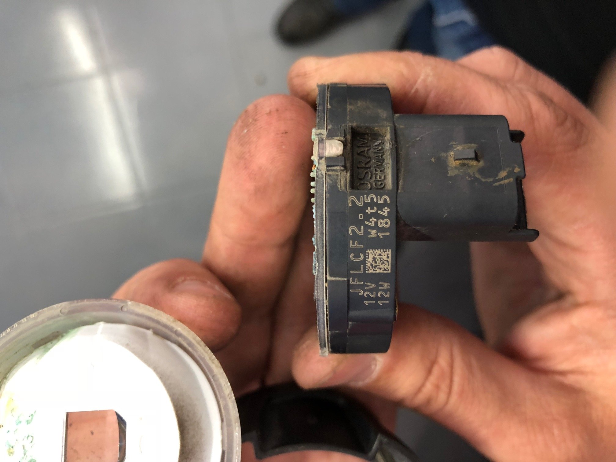

Всем доброго времени суток.
Столкнулся с тем, что сгорели обе туманки из за попадания влаги и окисления. Гарантия кончилась давно. Официалы продают только туманки в сборе. Возможно кто то уже нашел где можно купить эти осрамовские модули OSRAM JOULE JFLCF2.2 или их аналог, чтоб подошел. В сети нашел только одну фирму на сайте, которой они якобы есть, но на самом деле их нет. Говорят, что партию нужно заказывать тысяч на 500 рублей и тогда будут, но мне столько не нужно.

Вот опять подниму тему!
Погасла одна фара, вскрыл, лопнуло по периметру стекло, попала влага.
Пошло кз и сгорела ножка у микросхемы, может и ещё что.
