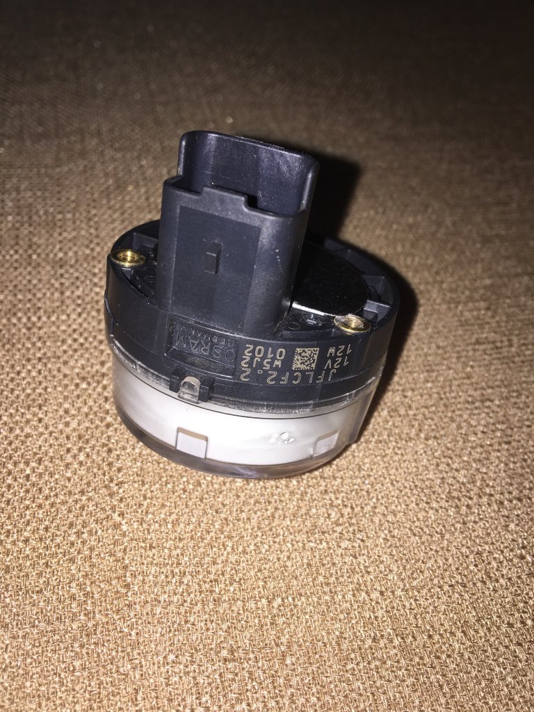

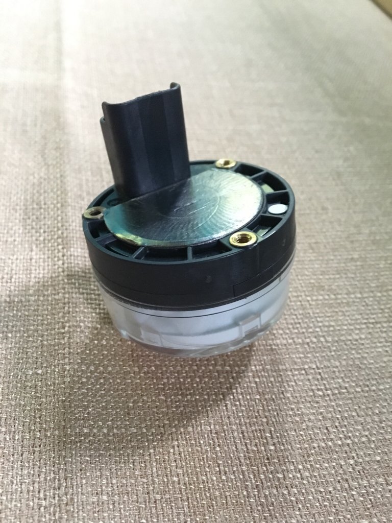

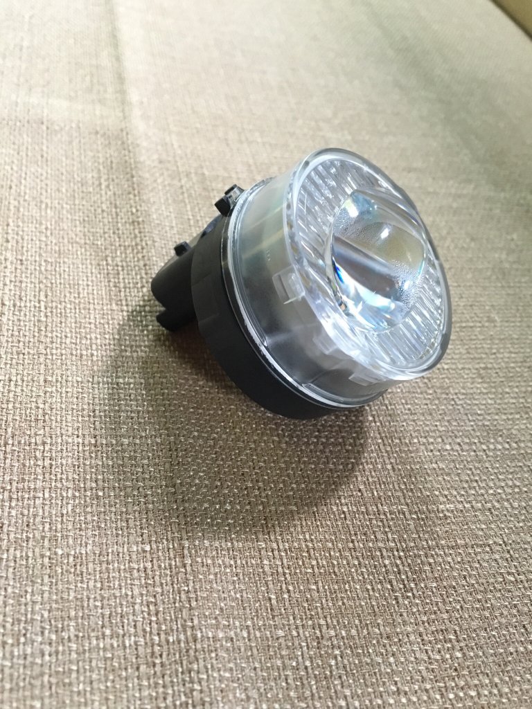

Тоже произошла не приятная история с противотуманками. Ехал на майские из Грузии и на обратном пути попал в ливень, который преследовал меня 250 км. Сначала одна фара начала моргать, потом и вторая. В результате погасли обе. После того как мот простоял в тёплом гараже одна фара заработала. На второй с обратной стороны стекла видно запотевание и капельки воды. Вывод один: гидроизоляция оставляет желать лучшего. Кстати, мот только второй сезон. Надеюсь что по гарантии поменяют, но проблему с изоляцией это точно не решит :(

Не парьтесь, меняйте по гарантии. Попросите старые вам отдать, если это возможно. Ту, которая заработала, Димке как раз и отдадите! Всё-таки одна больше чем совсем ничего)))

Если начали потеть значит герметизации нет соответсвенно влага плата и электричество не хорошое соседство) если не гарантия то можно вскрыть почистить и попробовать включить и собрать все на герметик если будет работать

Запатевания не замечал, но вот после мойки, увидел запотевание потом заморгала и погасла левая противотуманка (((
Кто разбирал есть нюансы при разборке?

Просохнет и заработает, ну по крайней мере у меня так часто бывает! При чем в дождь таких проблем нет, только после мойки высоким давлением.

Не дожидаясь подразобрал.... и тут тупик, дальнейший разбор малой кровью уже не обойтись... но понятно что делать с новыми нужно промазать стык герметиком больше воде там не откуда взяться....
Да, и воды там прилично!!!

Поковвряй форум, проблема известная, все описывали.
