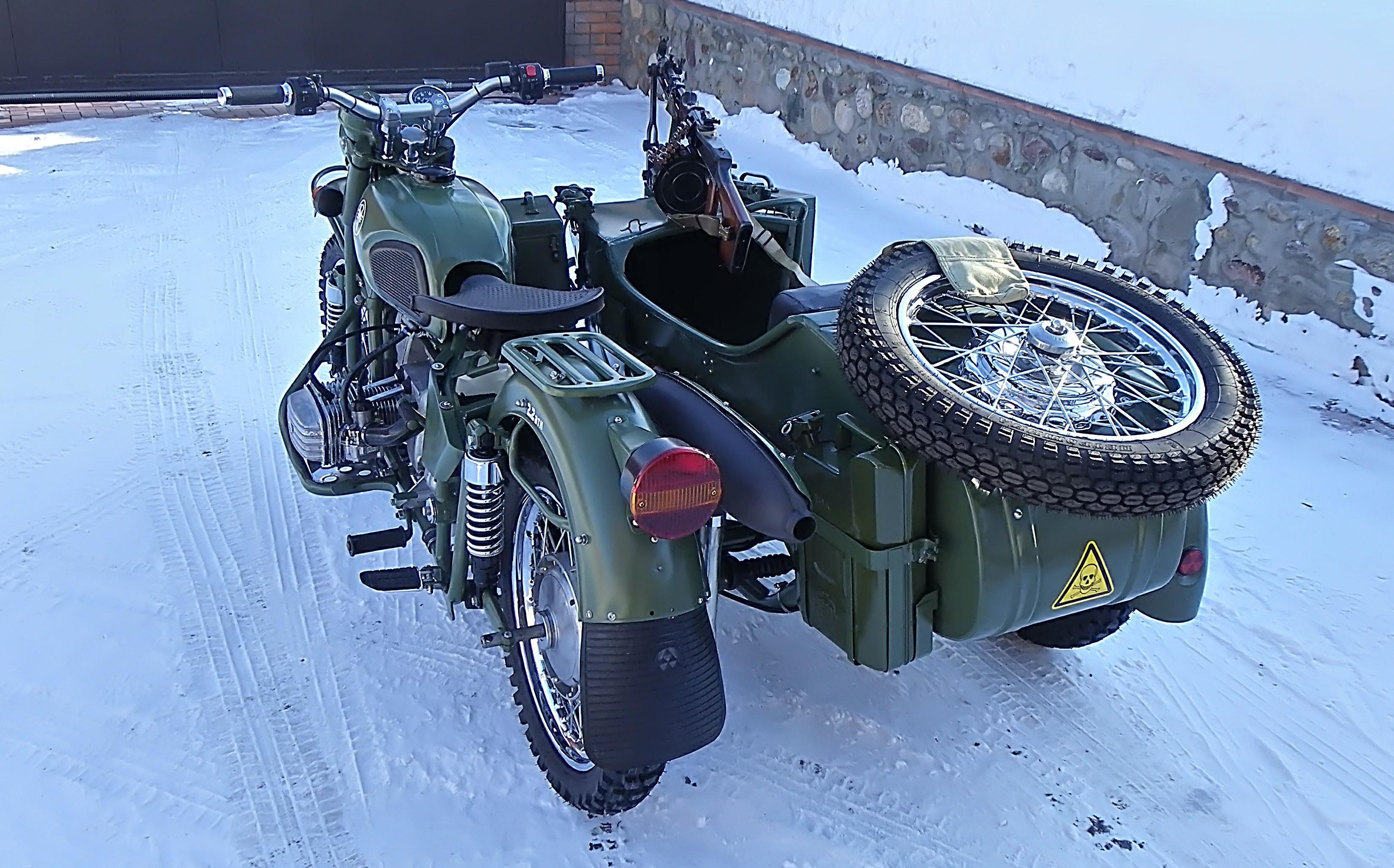

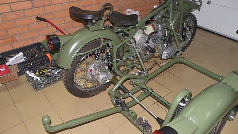

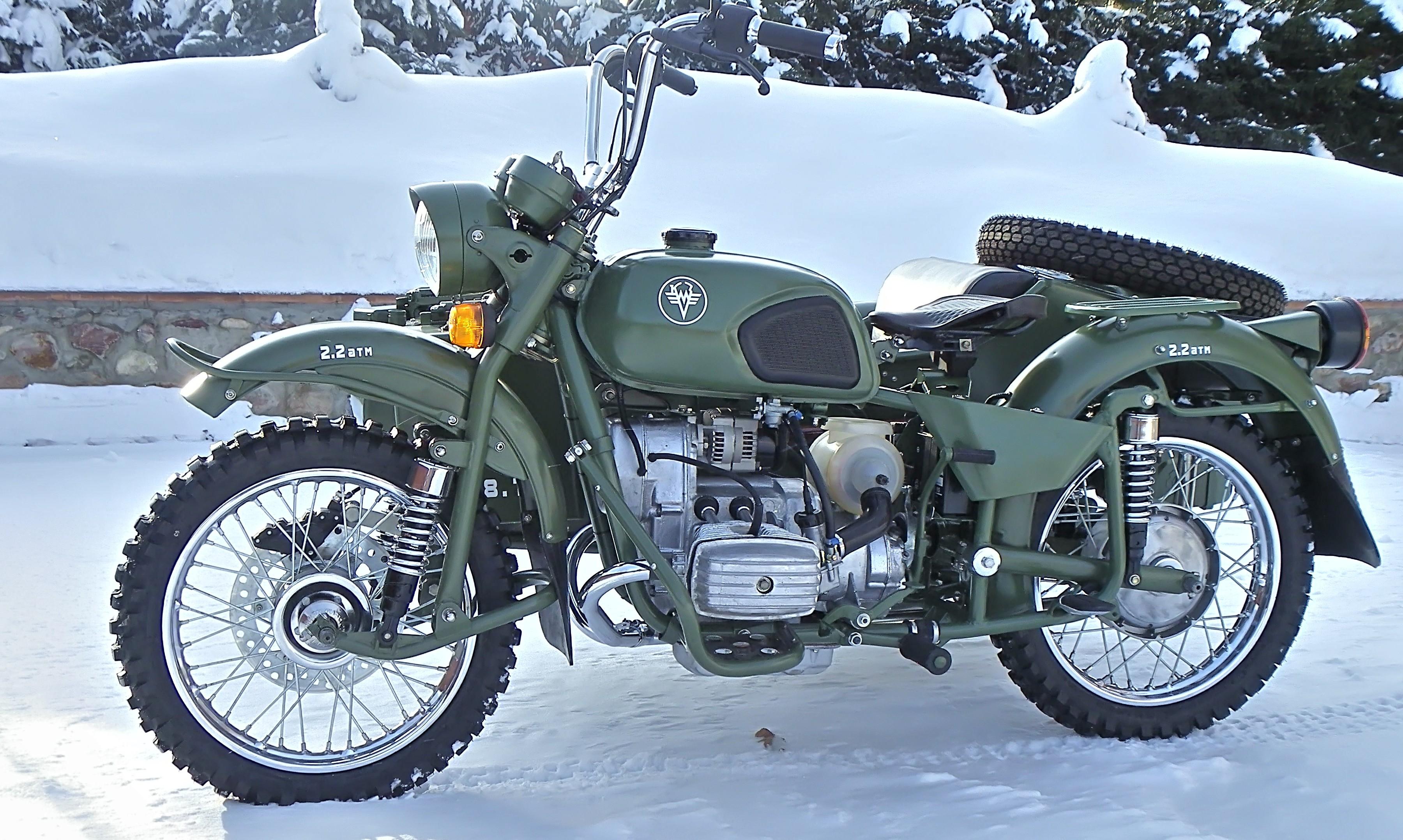

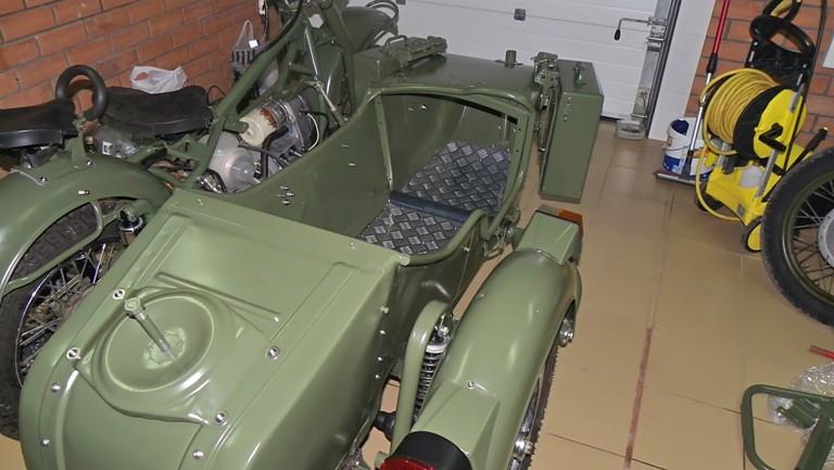

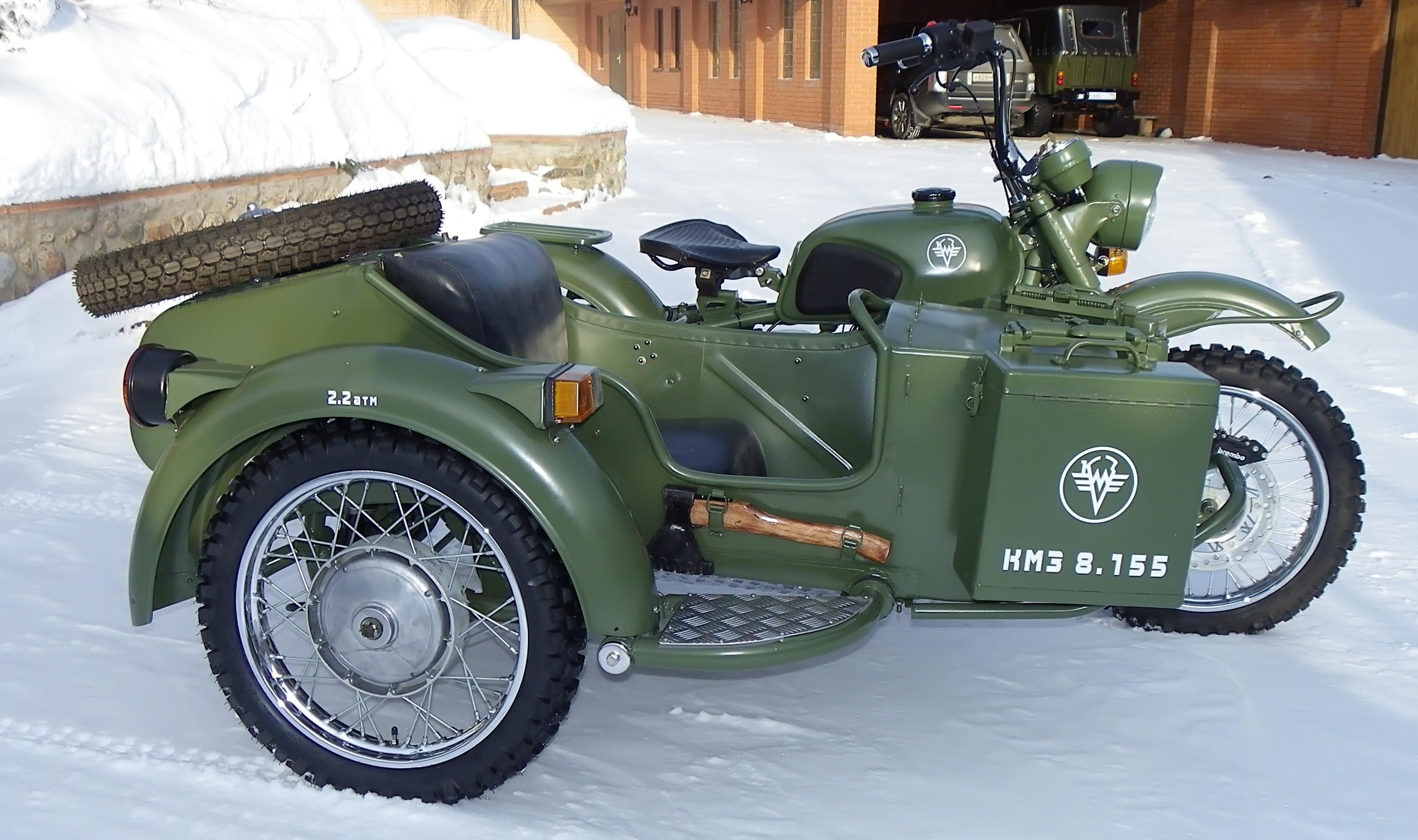

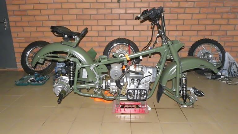

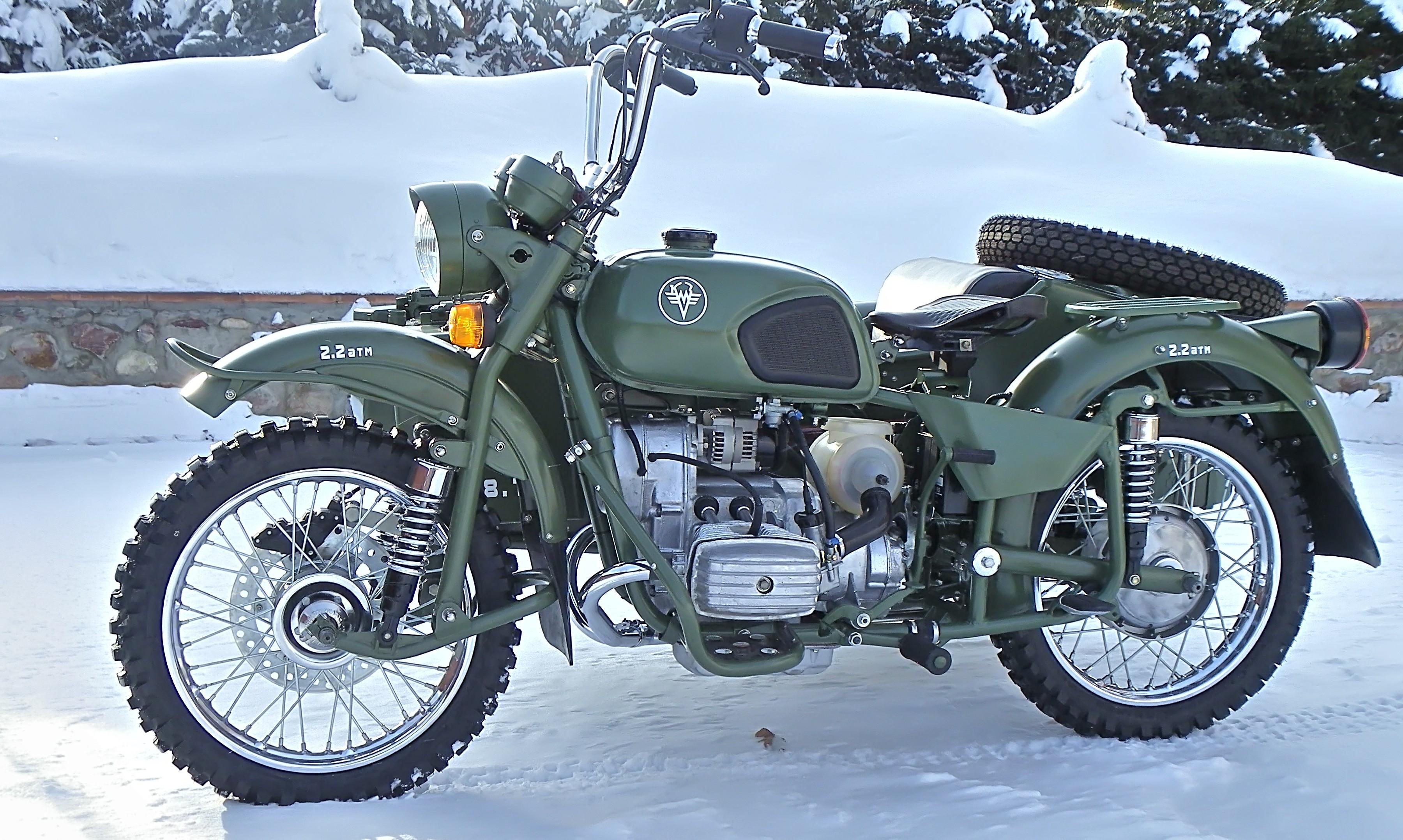

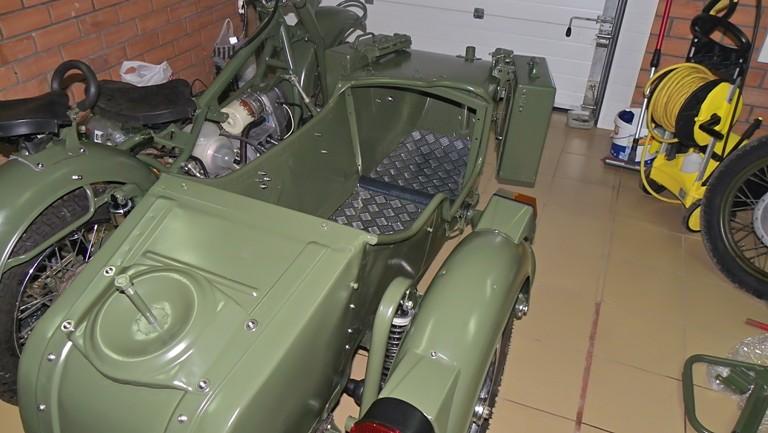

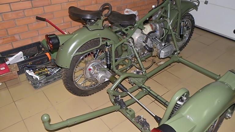

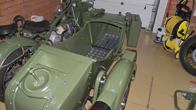

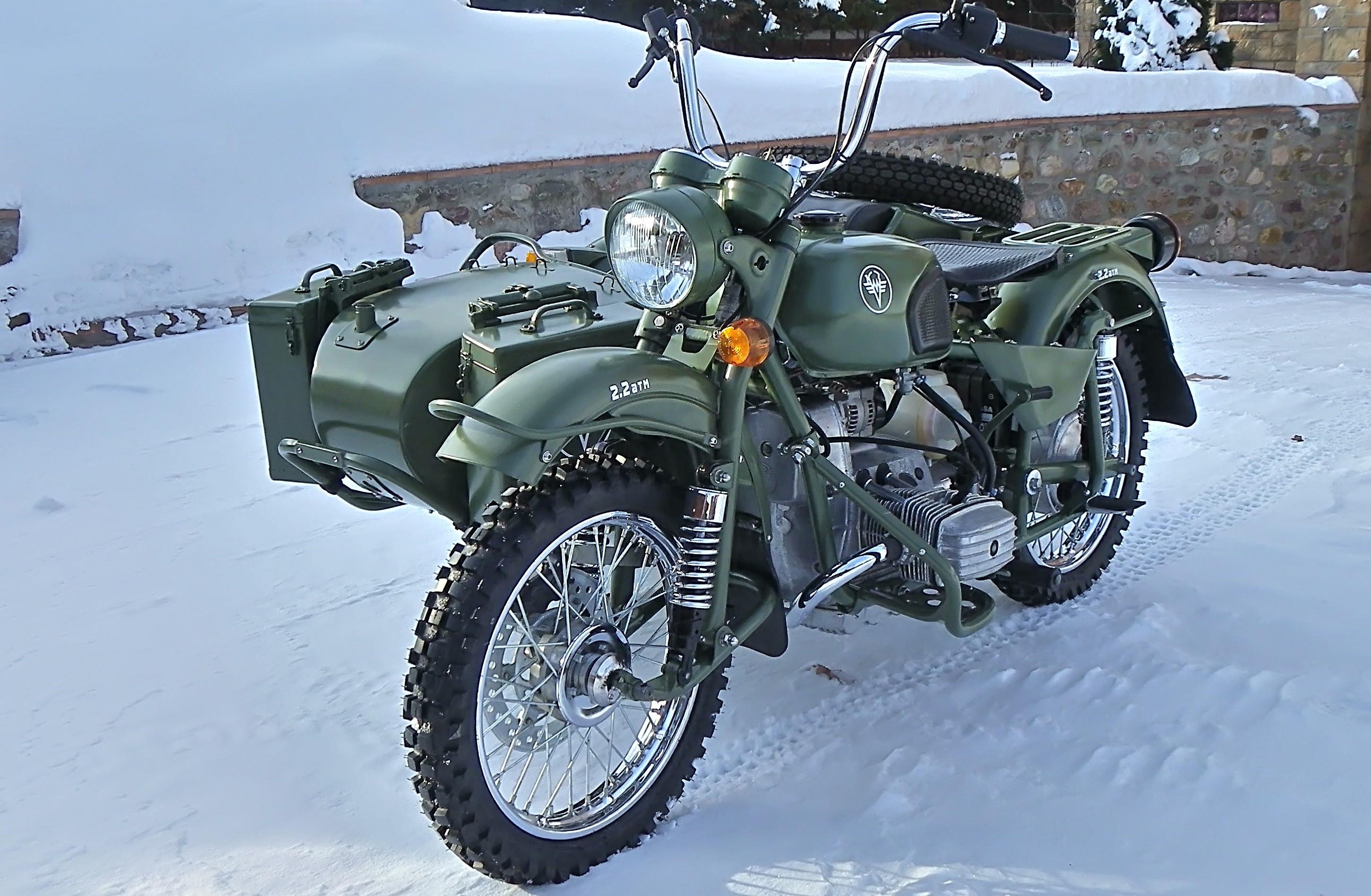

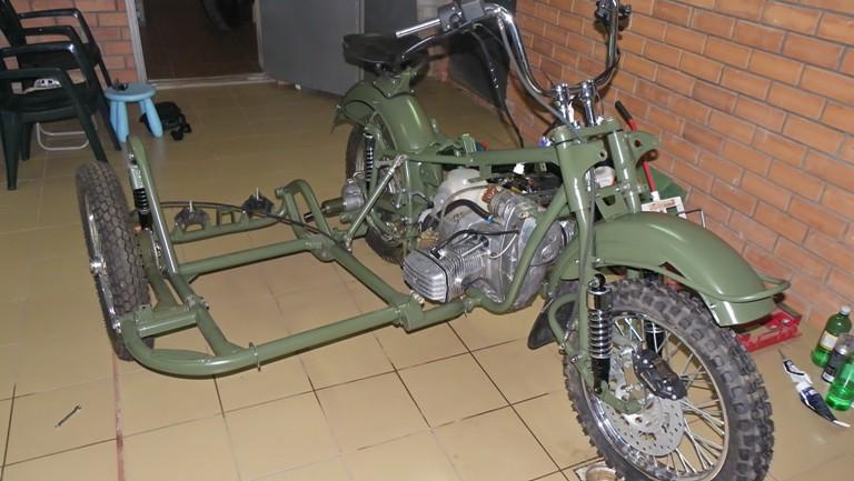

Может не совсем в тему, но прародителем был всё таки БМВ, так что решил типа похвалится. Лежал у меня на даче практически новый Днепр, но разобранный по частям, новый дифференциальный привод с блокировкой с армейских складов и новая передняя рычажная вилка, ну и решил от нечего делать собрать всё это в одну кучу. Для начала все железяки отвез в пескоструйку и в порошковую покраску, закупил нержавеющих болтов, гаек и шайб, пока всё красилось в двигателе, коробке и в мостах заменил отечественные подшипники и сальники на японские и в итоге получился вот такой внедорожник. http://bmwclubmoto.ru/attachment.ph...ment.php?attachmentid=5716&stc=1&d=1327387124

Бред Питт отдыхает и нервно курит одну за одной!!!:i_am_so_happy::i_am_so_happy::i_am_so_happy:
tourer
471
  1. BMW R 100 GS PD

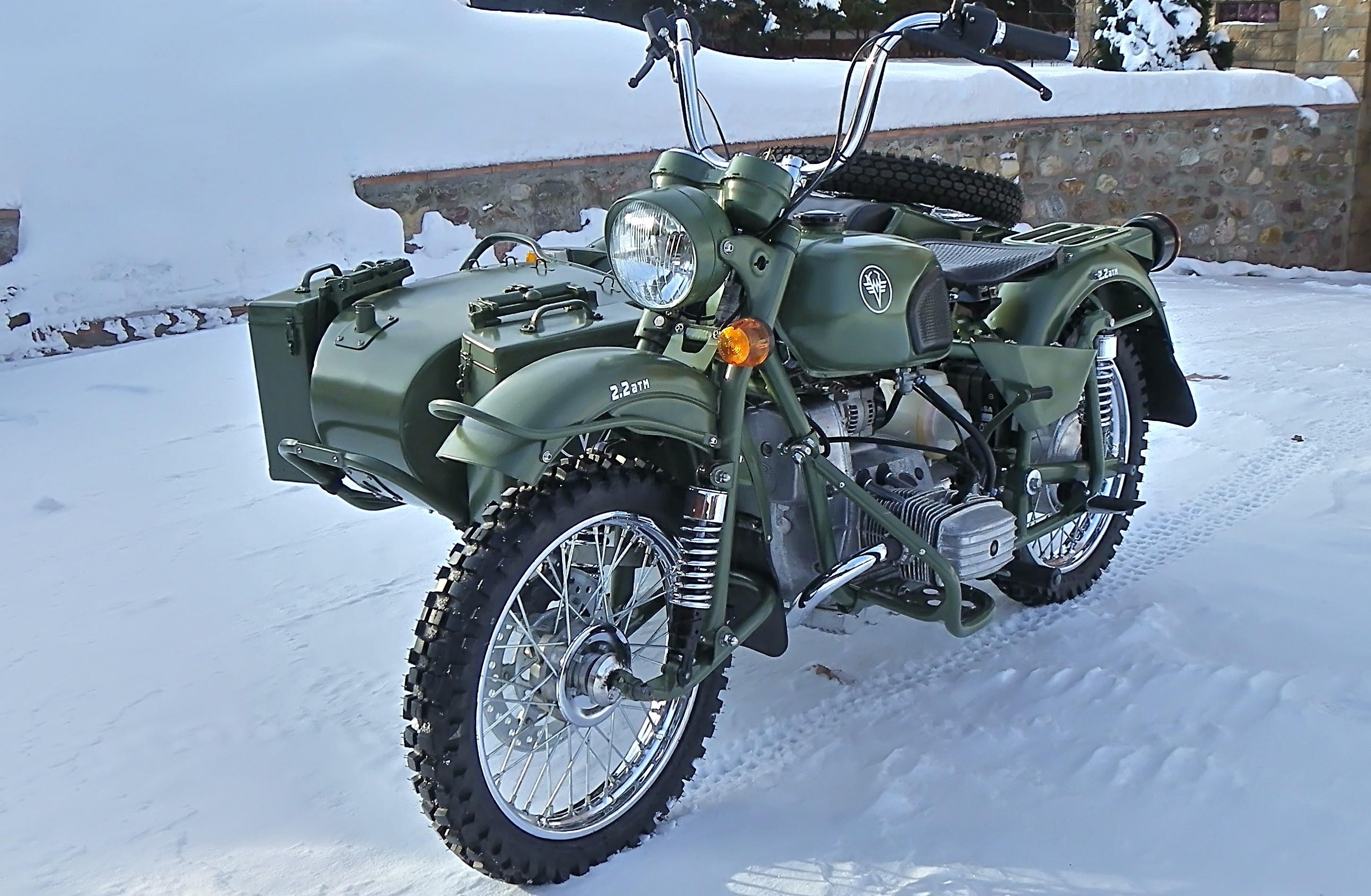

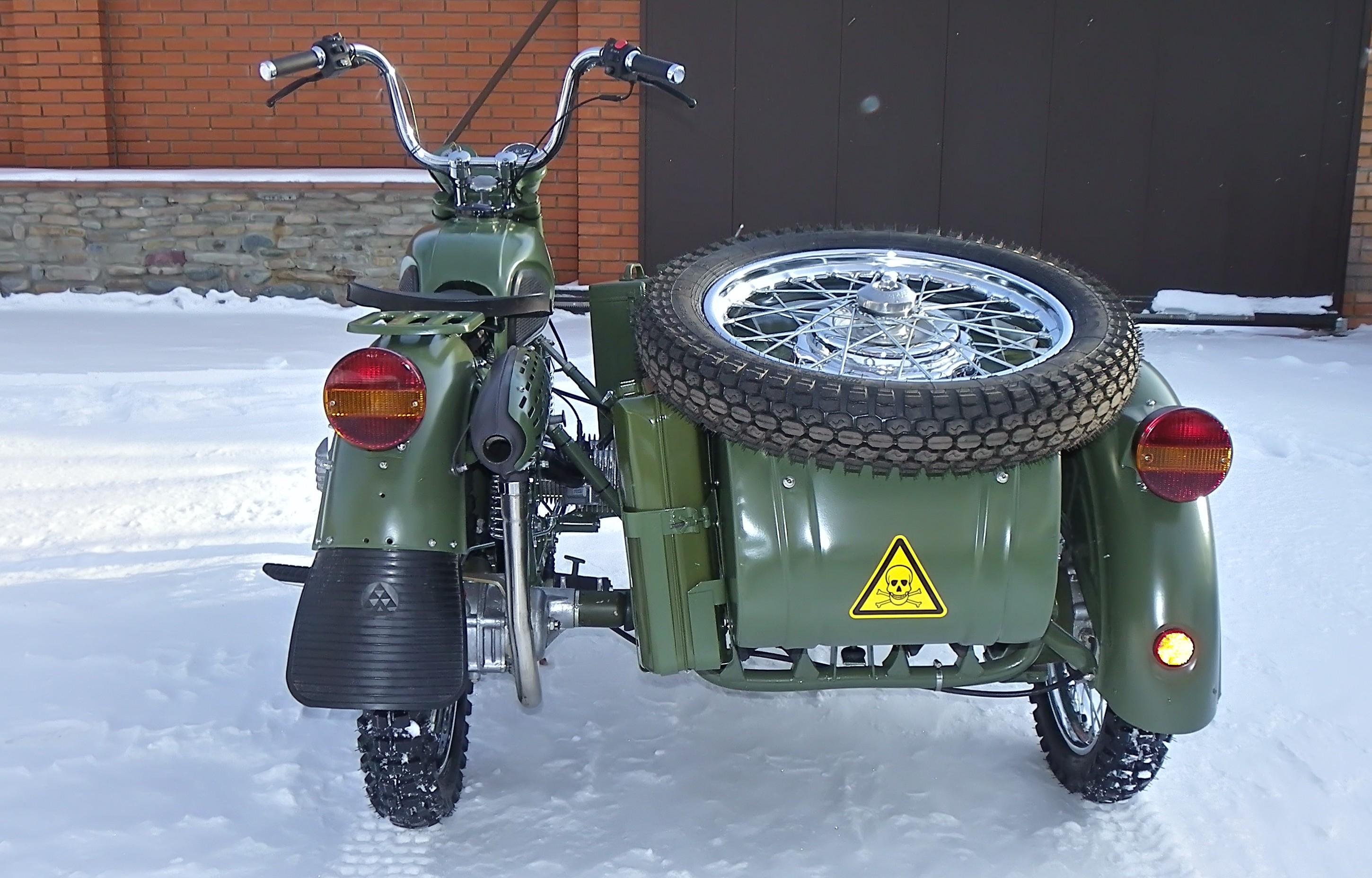

Дак я руль не для красоты ставил а для удобства, ты посмотри как сидит Бред Питт, как на спорте нагнувшись вперёд а я привык ровно сидеть, а тем более когда стоя едешь вообще удобно, я и на Адвенчир себе проставки под руль сразу поставил.
Nemo
5,685
OPATIJA
И руль пральный)))) шоб подмышки проветривались))) Классный аппарат!!!
SEGUR
4,014
Маасква

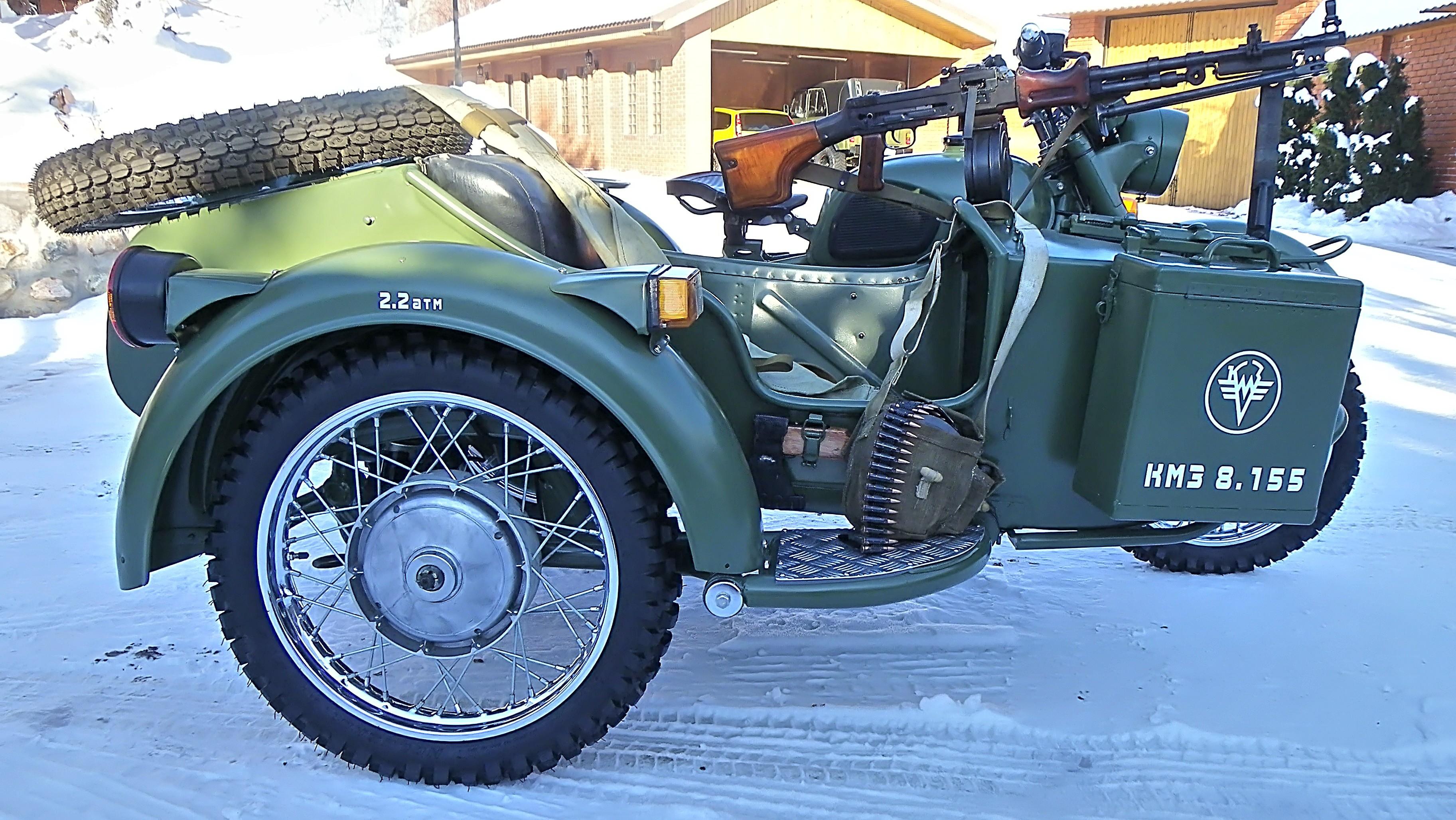

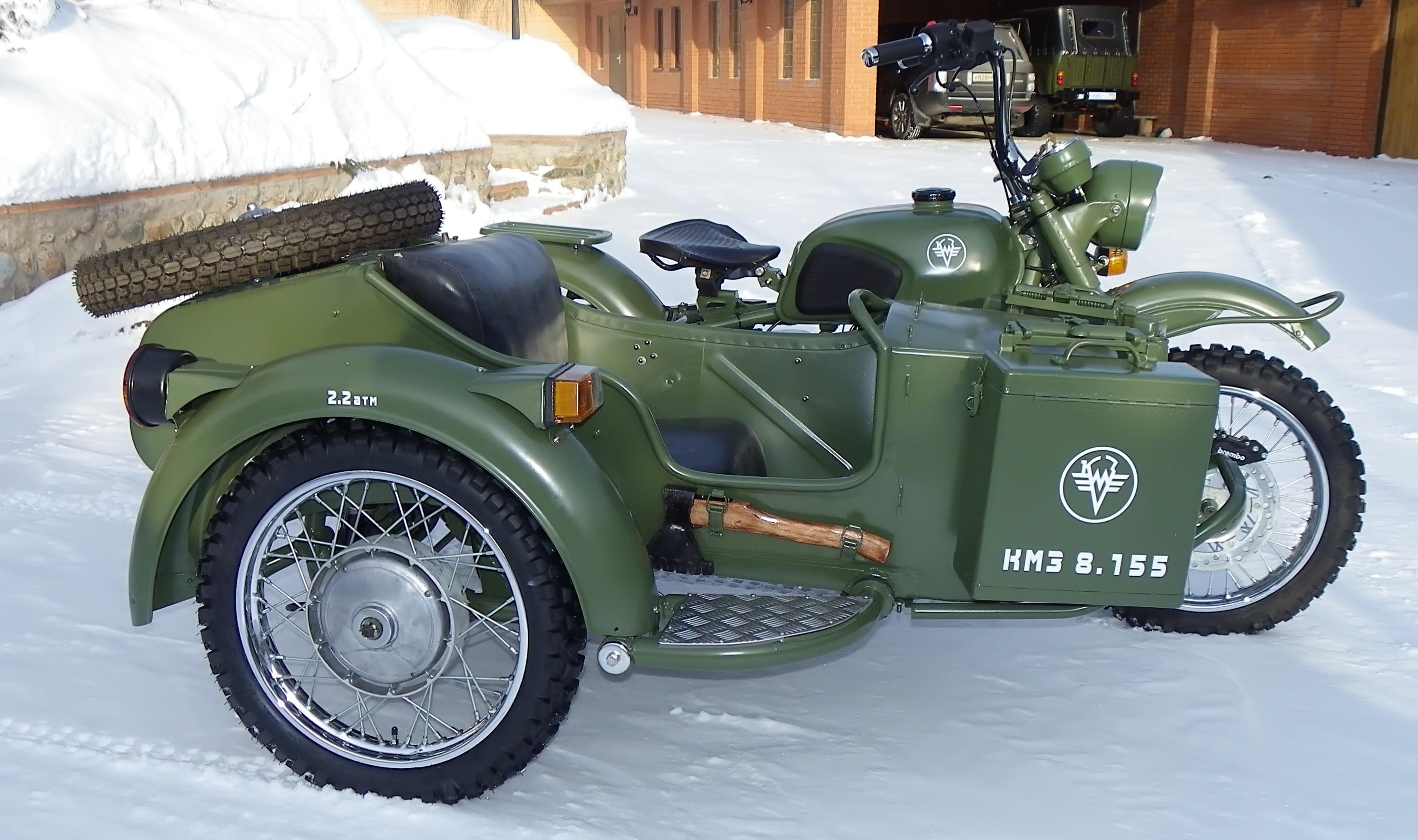

Молодца, прям красотищщща:good:

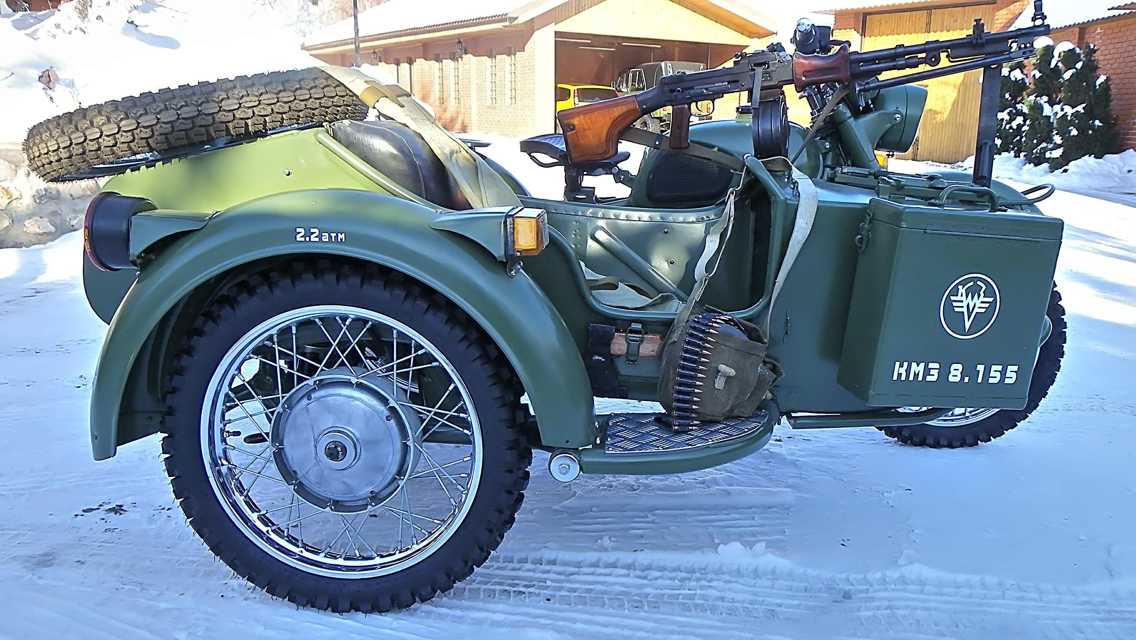

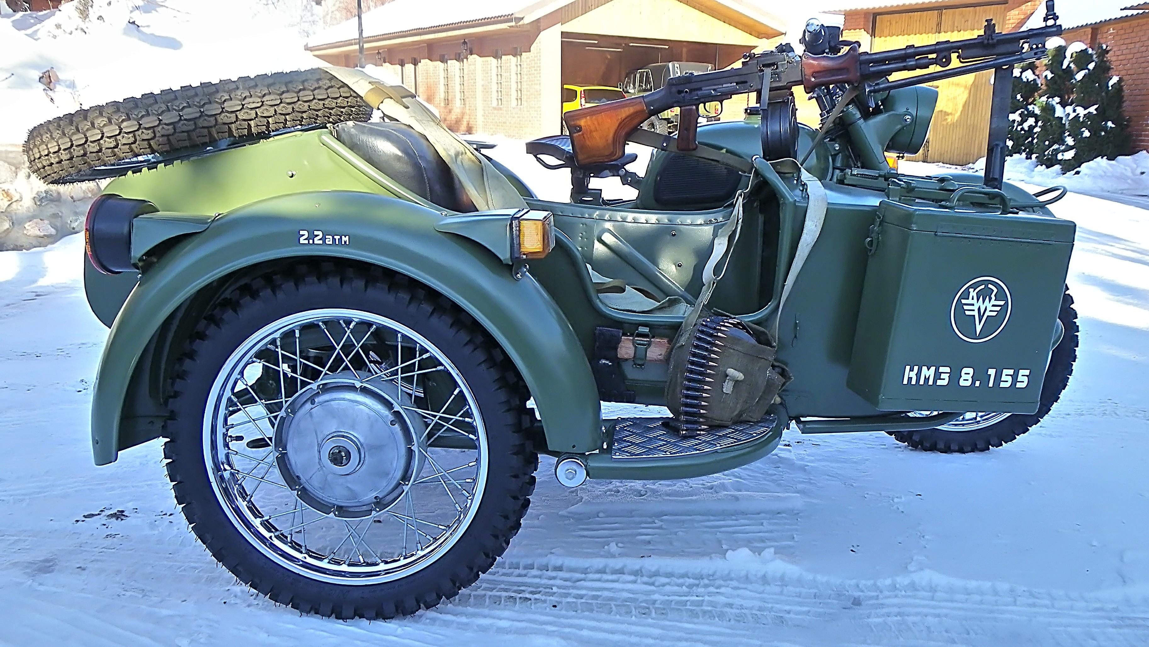

Для полноты картинки, срочно ставь пелемет в коляску (либо хотя бы макет).
По эстетике затыкает любой Харли, Голду и Дукас вместе взятые:biggrin:
DEATHmoroz
230
77rus
Сайдкар зачёт! Только катки хотят стать чёрными, а не то враг заметит)))
И руль за ветки будет цепляться, когда в атаку пойдёт)))

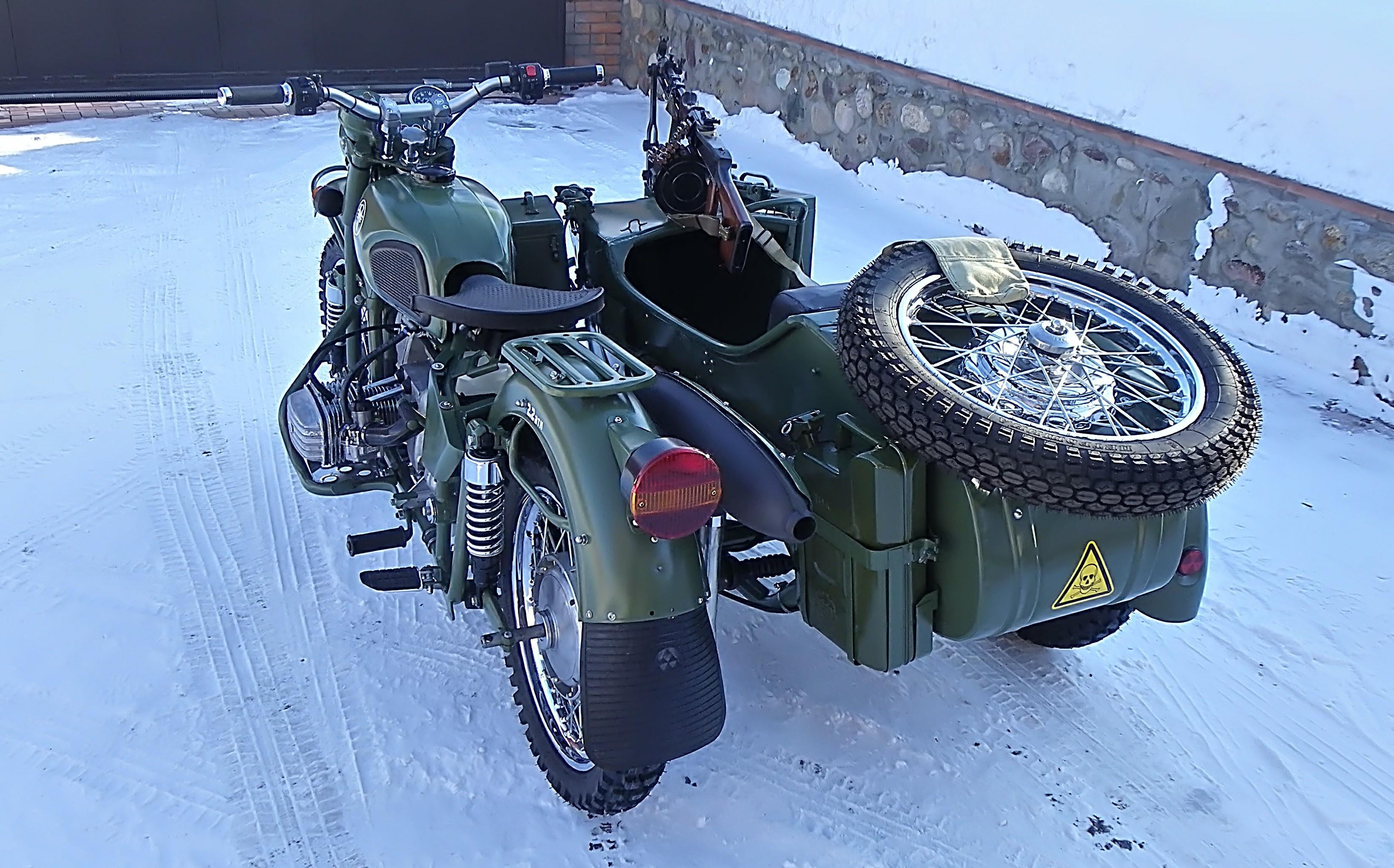

Ладно уговорили, придётся лезть на чердак, будет вам пулемёт в следующие выходные.:smile:

Все! Сейчас прибегут военкоматчики и опишут недостающую боевую единицу Российской армии :smile:

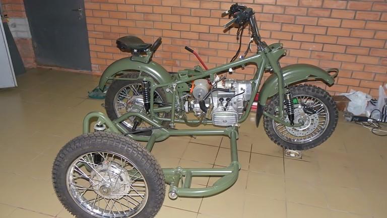

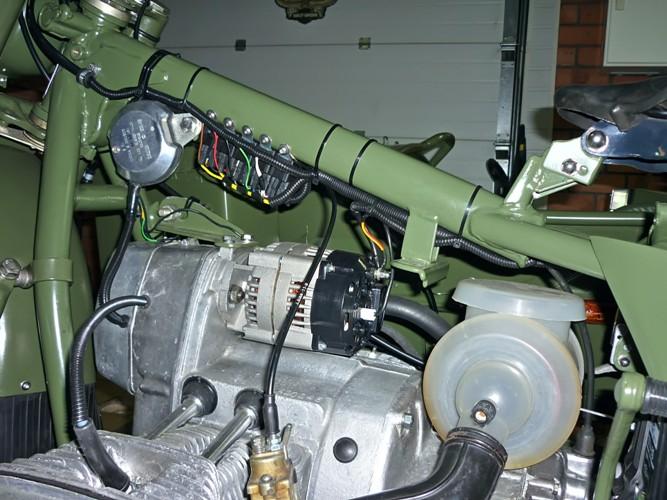

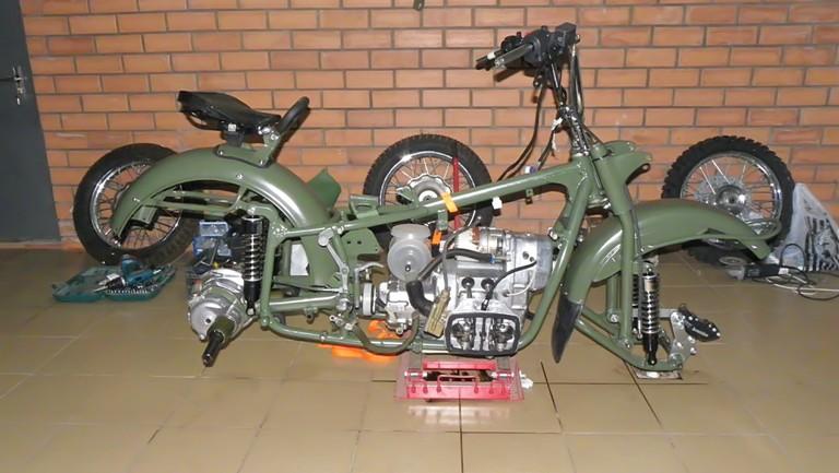

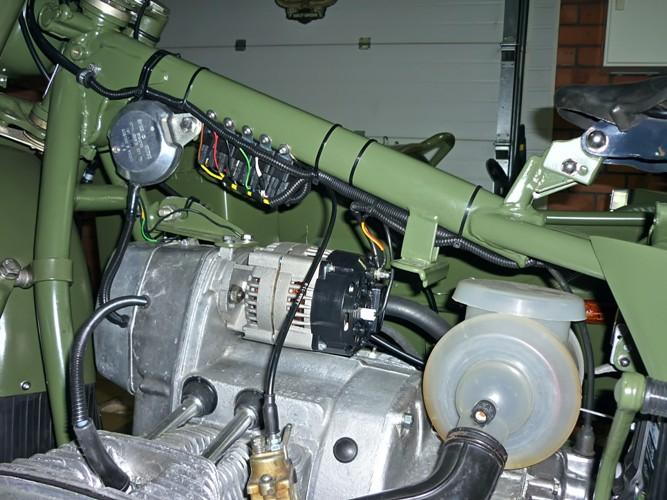

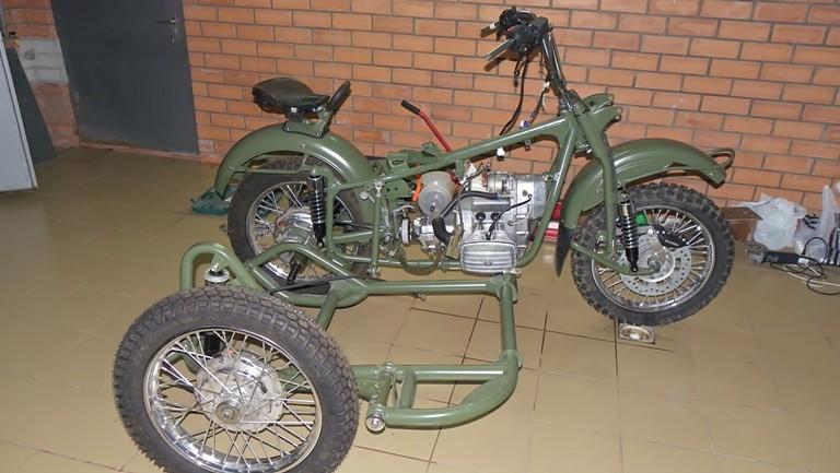

Да какая тут особенно хронология, на всё про всё ушло три недели, сначала всё разобрал до винтика, ну а после покраски было всё собрано, проводку правда сделал всю с нуля на предохранителях и релюшках на каждую цепь. вот несколько фото.http://bmwclubmoto.ru/attachment.php?attachmentid=5841&stc=1&d=1327849474
http://bmwclubmoto.ru/attachment.php?attachmentid=5842&stc=1&d=1327849490
http://bmwclubmoto.ru/attachment.ph...ment.php?attachmentid=5846&stc=1&d=1327849596
http://bmwclubmoto.ru/attachment.php?attachmentid=5844&stc=1&d=1327849522
http://bmwclubmoto.ru/attachment.php?attachmentid=5845&stc=1&d=1327849537
А вообще то вот тут подробней http://oppozit.ru/post_70475.html

Красиво сработано, с душой. Но чопперообразный руль, не смотря на удобство, на машине в стиле "милитари" смотрится протестно.
