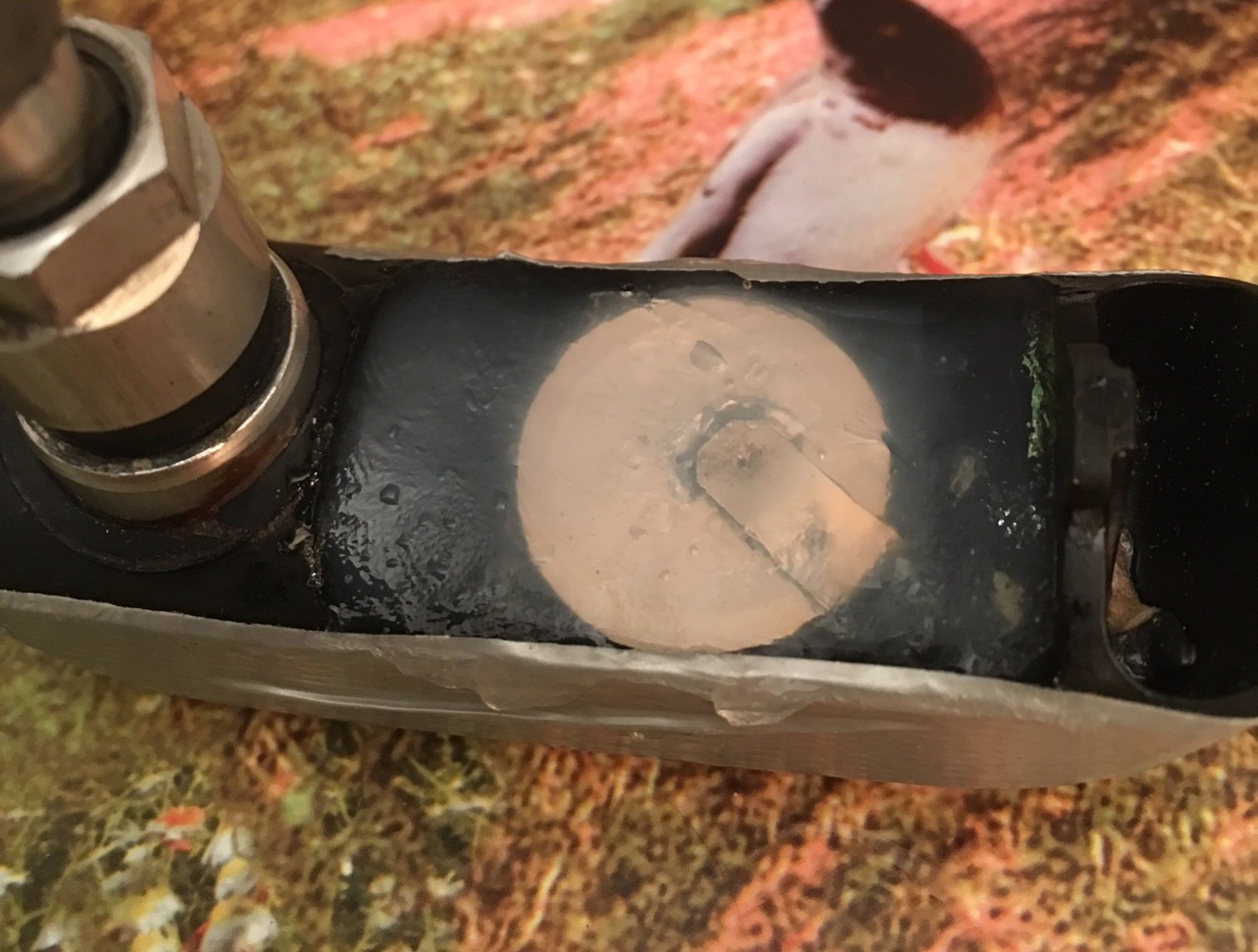

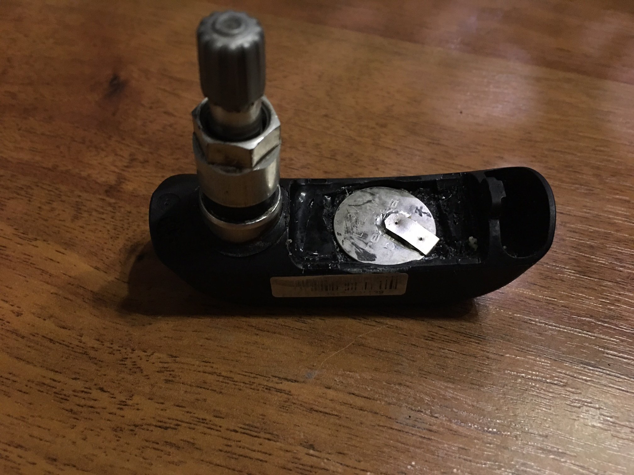

Снял колесо. Разбортировал в байкленде за 126 р :) Снял черный защитный слой, который скрывал батарейку. Вытаскивать батарейку надо аккуратно, они ее как то хитро прокалывают и она отлично держится. Купил варту cr2032, немного зачистил поверхность и с помощью паяльной кислоты припаял контакт. Потом залил силиконом прозрачным, получилось красиво. Серое это изолента, сниму как засохнет силикон. Сегодня поеду испытывать датчик.

А чего испытывать!? Все будет работать если не перегрел батарейку.
Датчик нужно затягивать в хитрой последовательности!
stepanet
а можно подробней про последовательность? датчик можно проверить не одевая на колесо? хотя бы посмотреть есть сигнал с него на компьютер или нет.
в РСД вот что написано
Очистить место установки и резьбу датчика RDC.
Расположить датчик RDC (1) параллельно к ободу, для того чтобы он не прикасался пластиковым корпусом к ободу.
При установке следить за соответствием положения датчика RDC (1) и наклейки RDC (3) на ободе, ввернуть винт (2).

Модель батарейки поменяйте ,пожалуйста должно быть CR 2032
