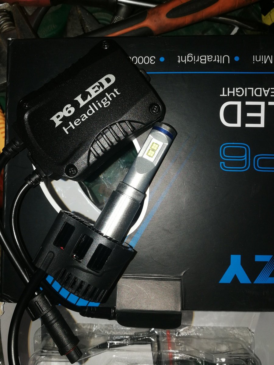

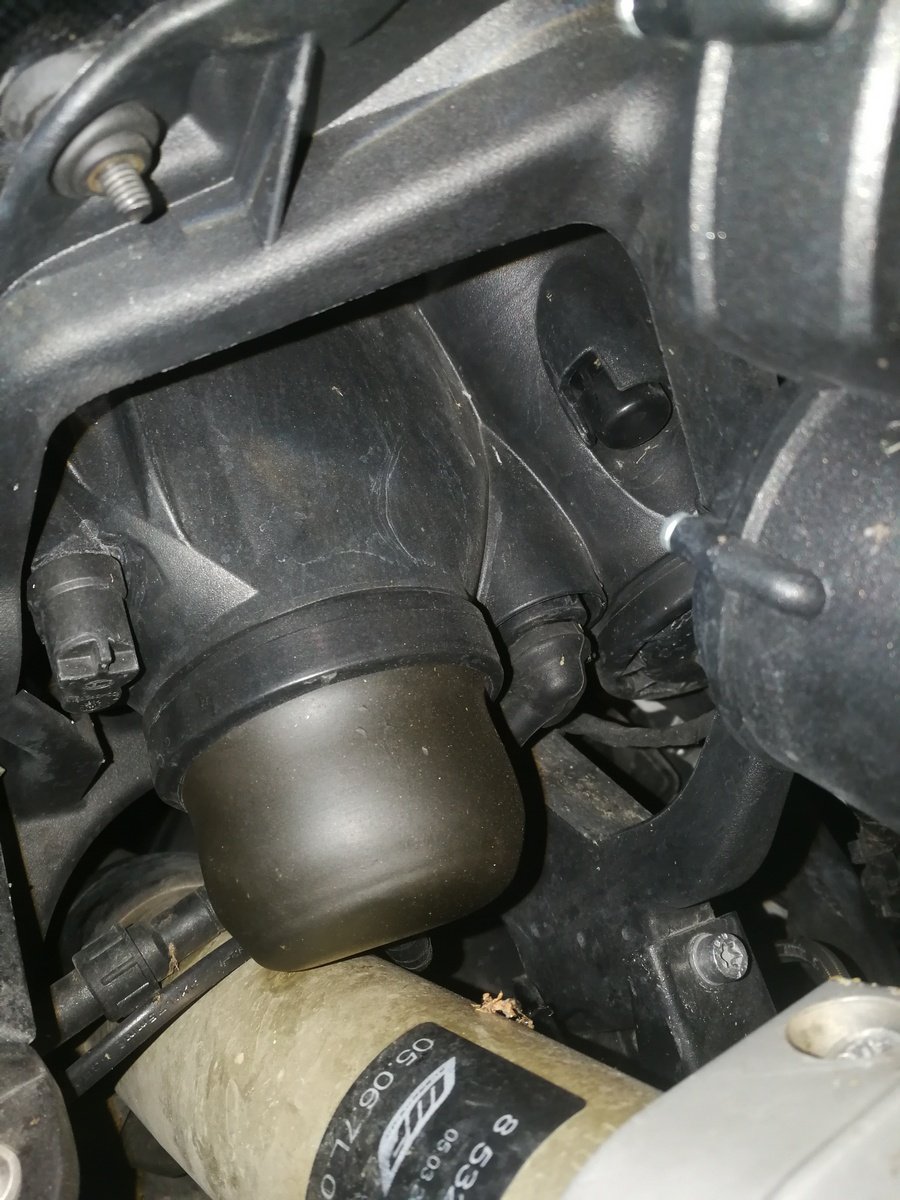

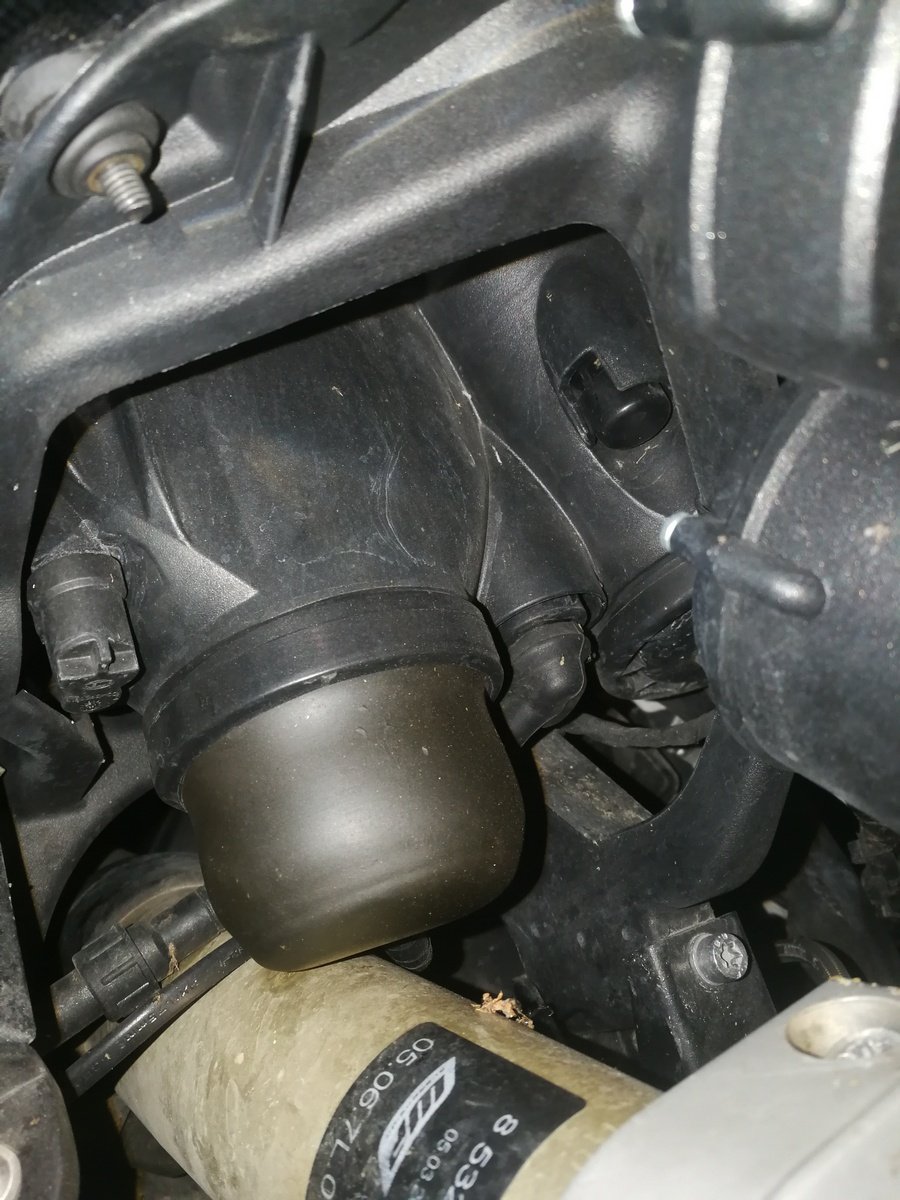

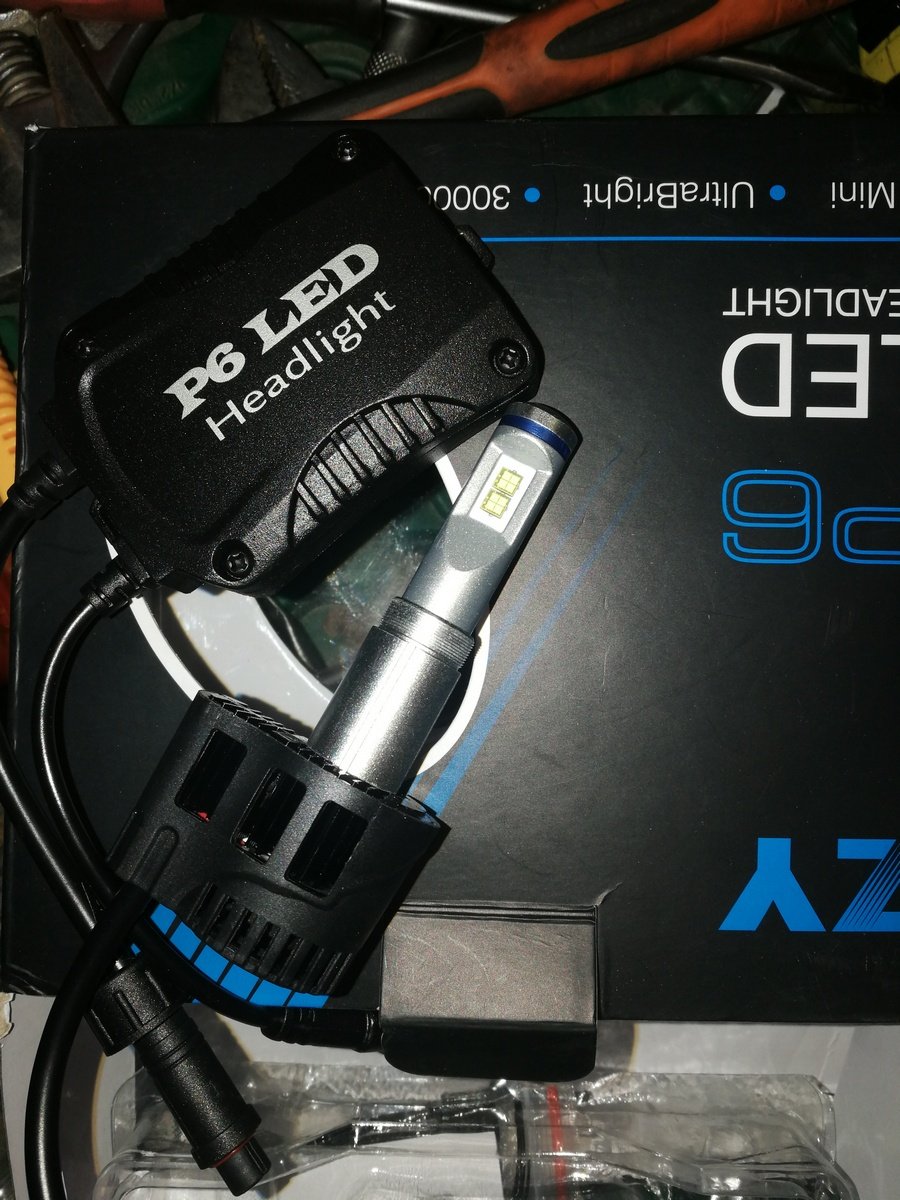

вот практика: в дальний засунута лампа 50Вт (45 помойму намерил ваттметром).
колпачок купил в москве наугад рублей за 150.
светит космически, особенно приятный что разжигается моментально, сравнимо со вспышкой. при подмаргивании впередиедущим тормозам эффект сногсшибательный)

Вопросы, если не возражаете:
1) где установлен блок розжига? каким образом добрались до разъема подключения лампы, который находится внутри фары? делали отверстие в колпачке?
2) на фото колпачок установлен только на дальний свет. На блидний не ставили диод или там поместилось под штатную крышку?
gauze
236
москау
  2. YAMAHA
Там не блок розжига а драйвер, если быть точным. запихнут в щель под облицовку.
с целью содержать все в герметичных условиях проводок пропущен через дырочку в колпачке, с уплотнителем из подрукойвалявшейся резиновой штучки и изоленты)
диод только в дальнем, на ближний сначала поставил ксенон, который кстати светил идеальным пучком, никого не ослепляя, потом прочитал про козни ментовские за такие модификации, и вернул галогеновую лампочку.
