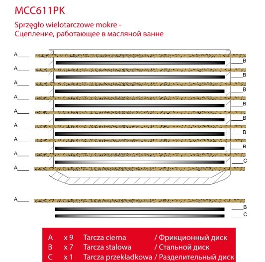

Дело в том, что этот комплект от ТРВ нужно ставить полностью с стальными дисками, а не только одни фрикционы ТРВ + стальные диски оригинал.
Потому что этот комплект имеет больше на 1 или 2 диска, чем стандарт. Соответственно, толщина дисков и фрикционов другая.
Получается если у тебя смесь фрикционные диски ТРВ+стальные оригинал, то ходит все это дело не долго и быстро начинает буксовать.
Вот. 9 фрикционных, 7 стальных и 1 разделительный!
С языка снял. На Ильменском были жалобы на эти фрикционы, тупо буксовали под нагрузкой.
В том и дело что эти товарищи тупо собрали сцепление из говна и палок, не посмотрев инструкцию и не проверив количество дисков. Поэтому и буксовало...

Ставил себе Весь комплект TRW(фрикционы+металл) в конце прошлого сезона. ПОЛНАЯ Х.. Я, простите за французский! Еле докатал.. Поменял на оригинал. Не советую

Нет смысла менять одни фрикционы. Без доработки корзины их надолго не хватит. Это как новые колодки на старый диск с бороздами. Работать будет но недолго.

появился шум от просевших пружин..сама сцепа и коробка,работала идеально),подумал может немного спасет ситуацию замена фрикционов...НО,чудес все-таки не бывает.
Полностью согласен! Тем более оригинал, идет сразу в комплекте с тарелкой,если конечно просто не набирать диски по отдельности..
23 тыщи за комплект железных и фрикционных дисков
Оригинал есть смысл покупать комплектом, комплект идет вместе с "тарелкой", стоит под 50 тыр.,НО это конечно при условии, что она у тебя не в идеальном состоянии-думаю такого быть просто не может ,поскольку при износе фрикционов,на ней в любом случае появляется выработка...
