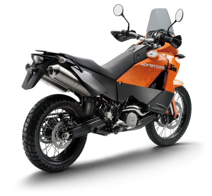

Вот который месяц смотрю я картинки этой жопы, в хорошем смысле - зад ктм 1290 с кофрами, и не могу понять - почему глушак так оттопырен. Реальной мопедки нет, но кто её в руках держит, скажите, нельзя ли глушак прижать ближе к телу, чтобы кофры нормальные повесить. В 990-ом он компактно так. Есть минусы при этом - выхлоп пластик плавит и багаж, но я знаю, как с ними бороться.

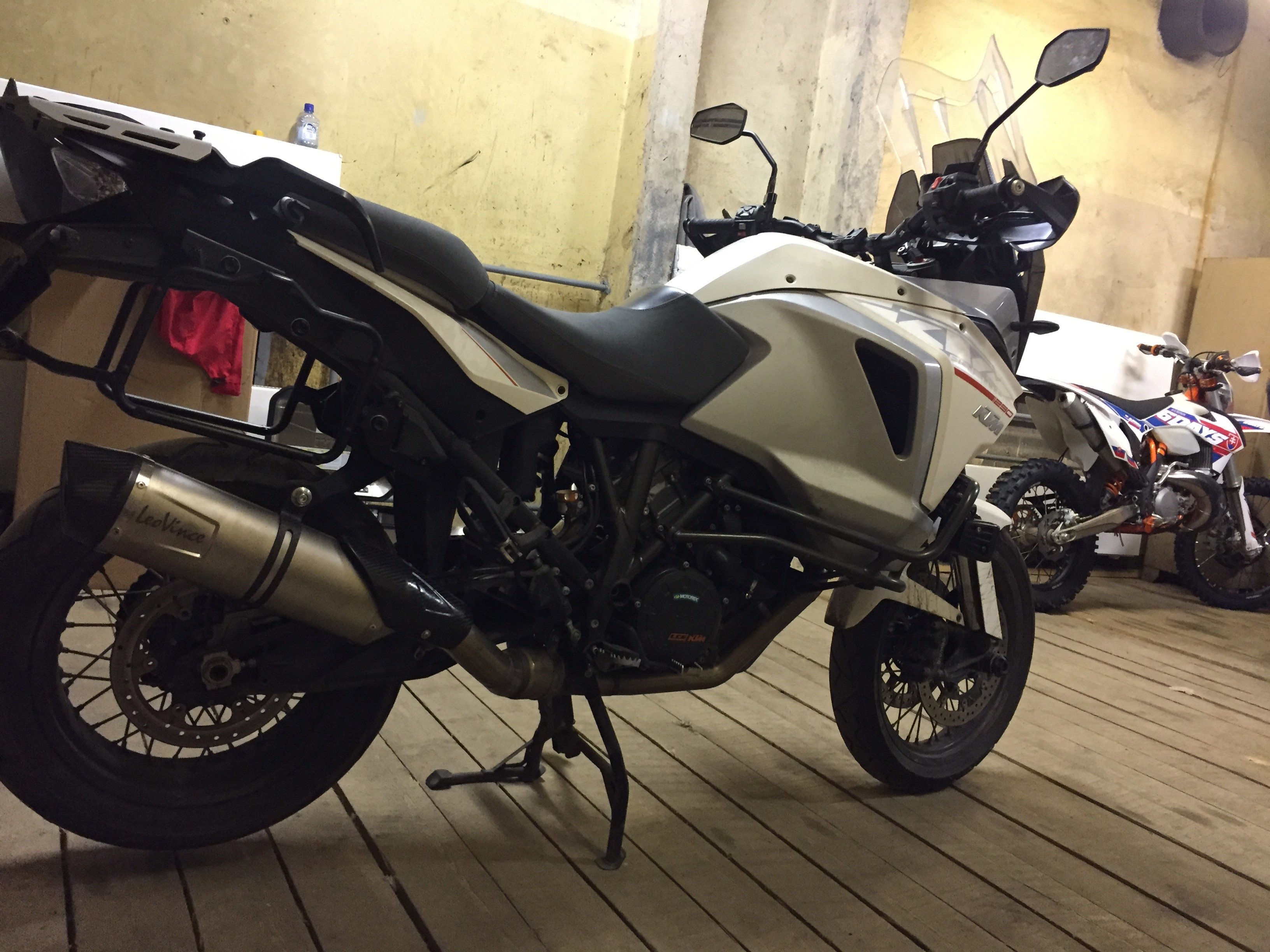

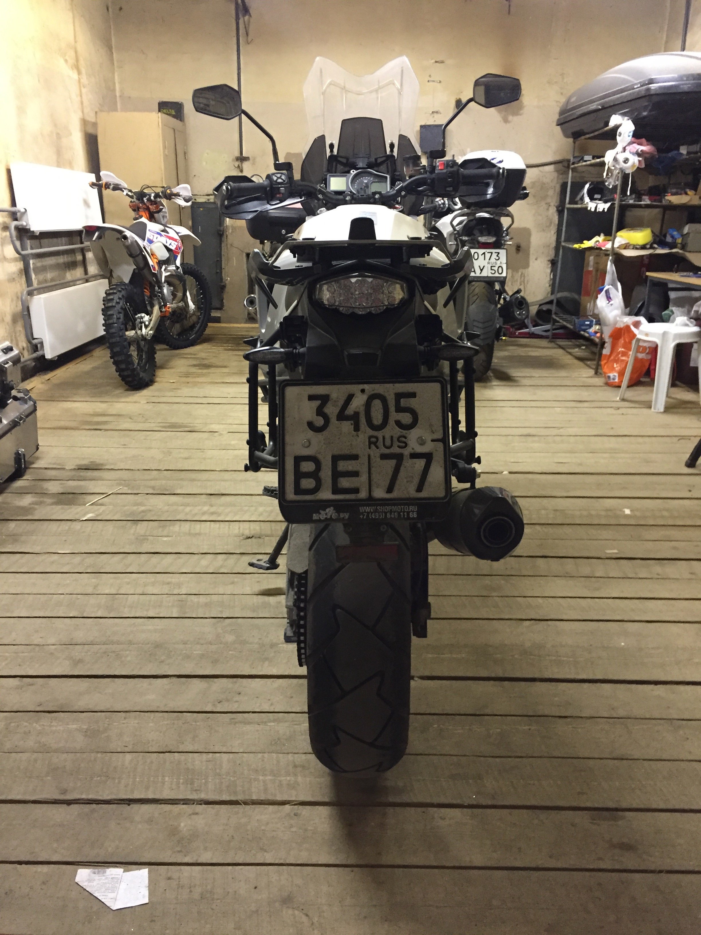

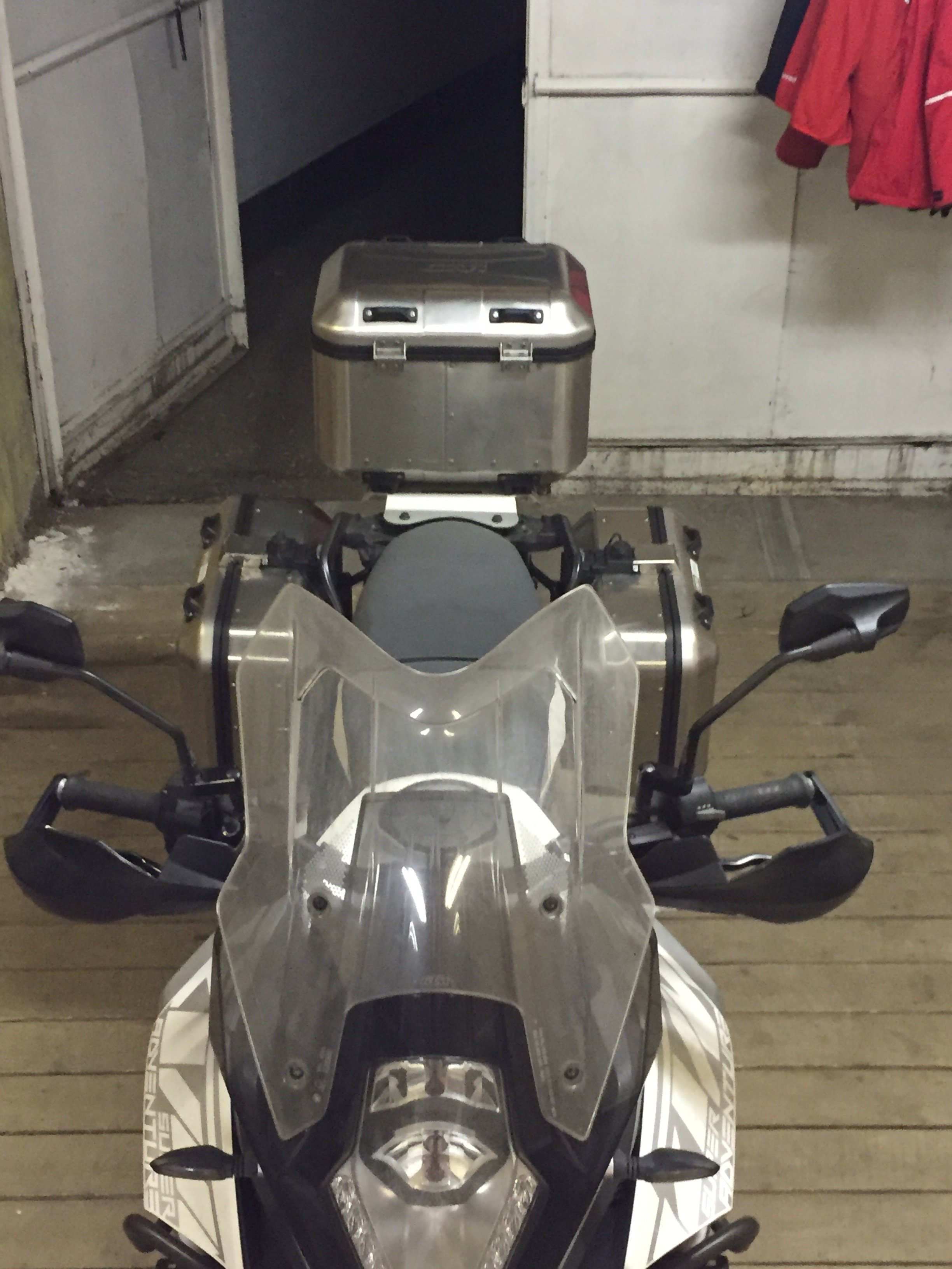

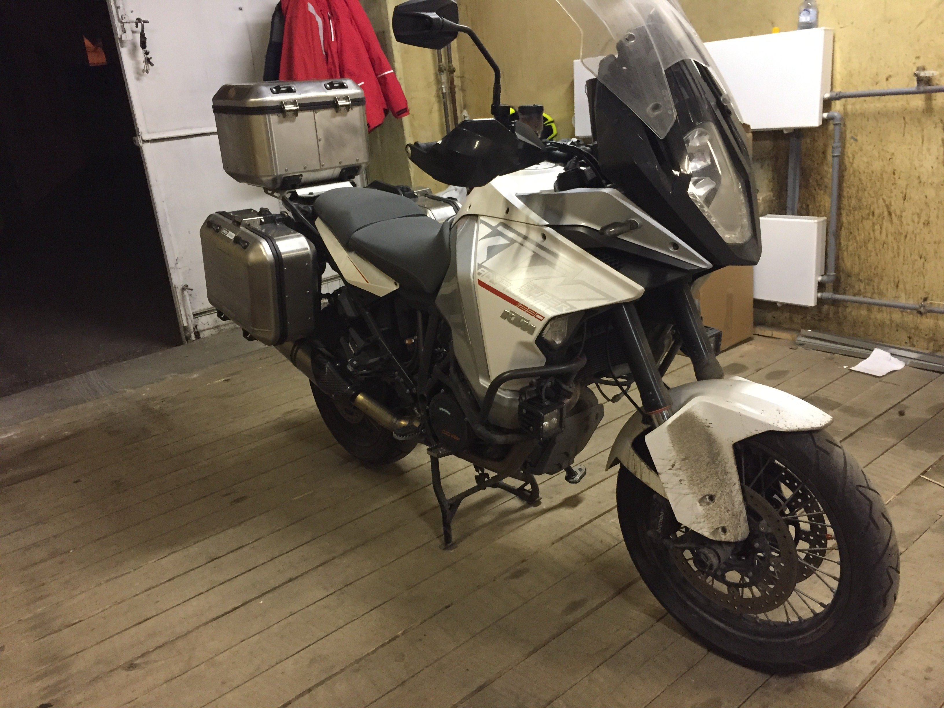

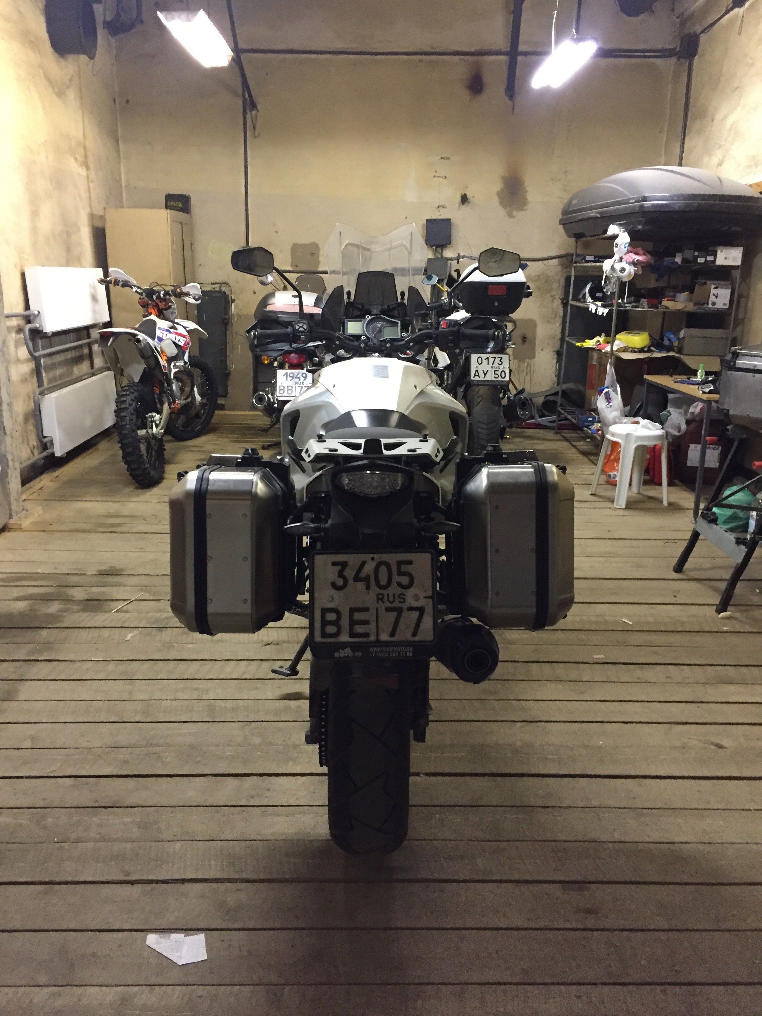

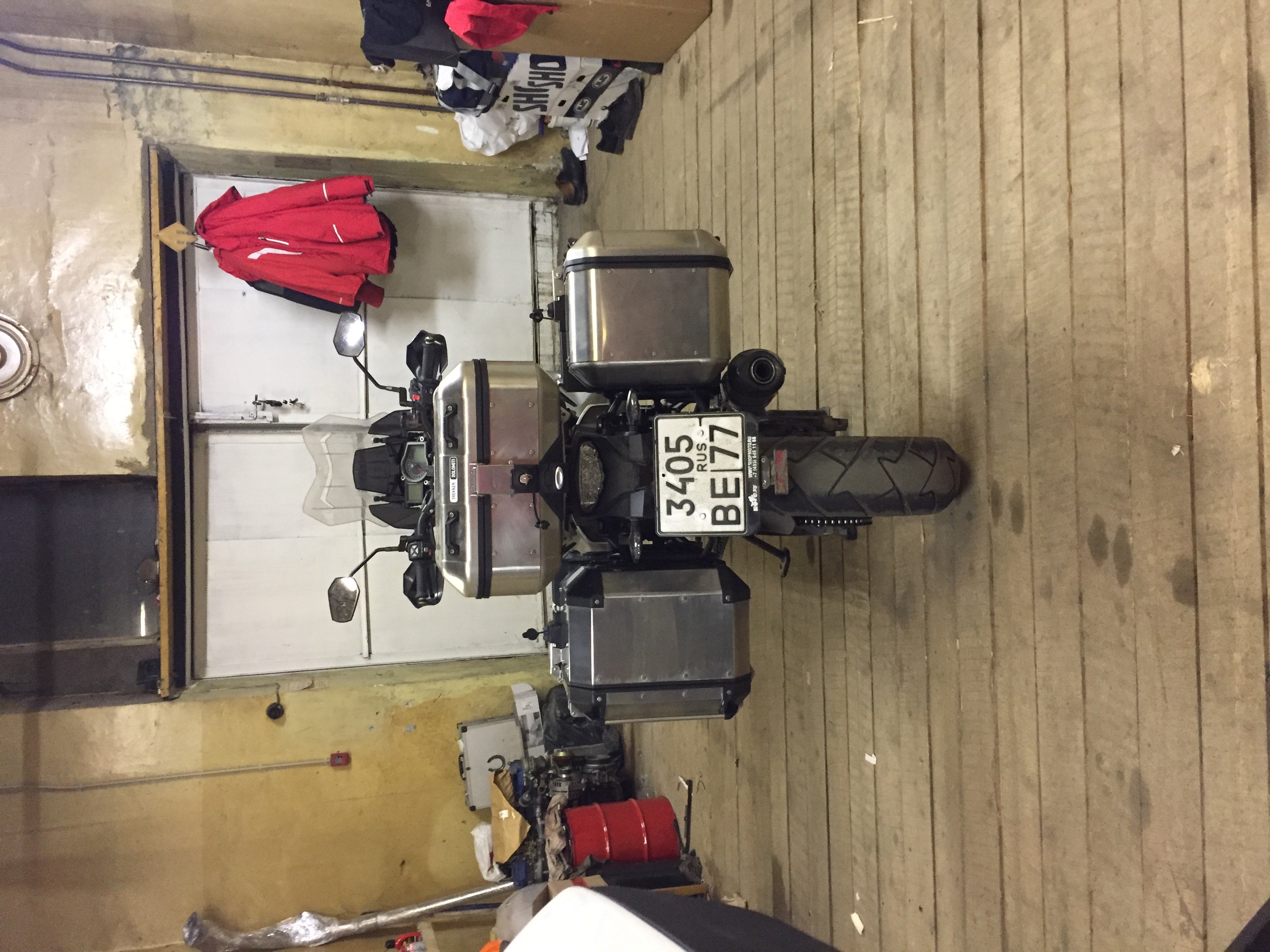

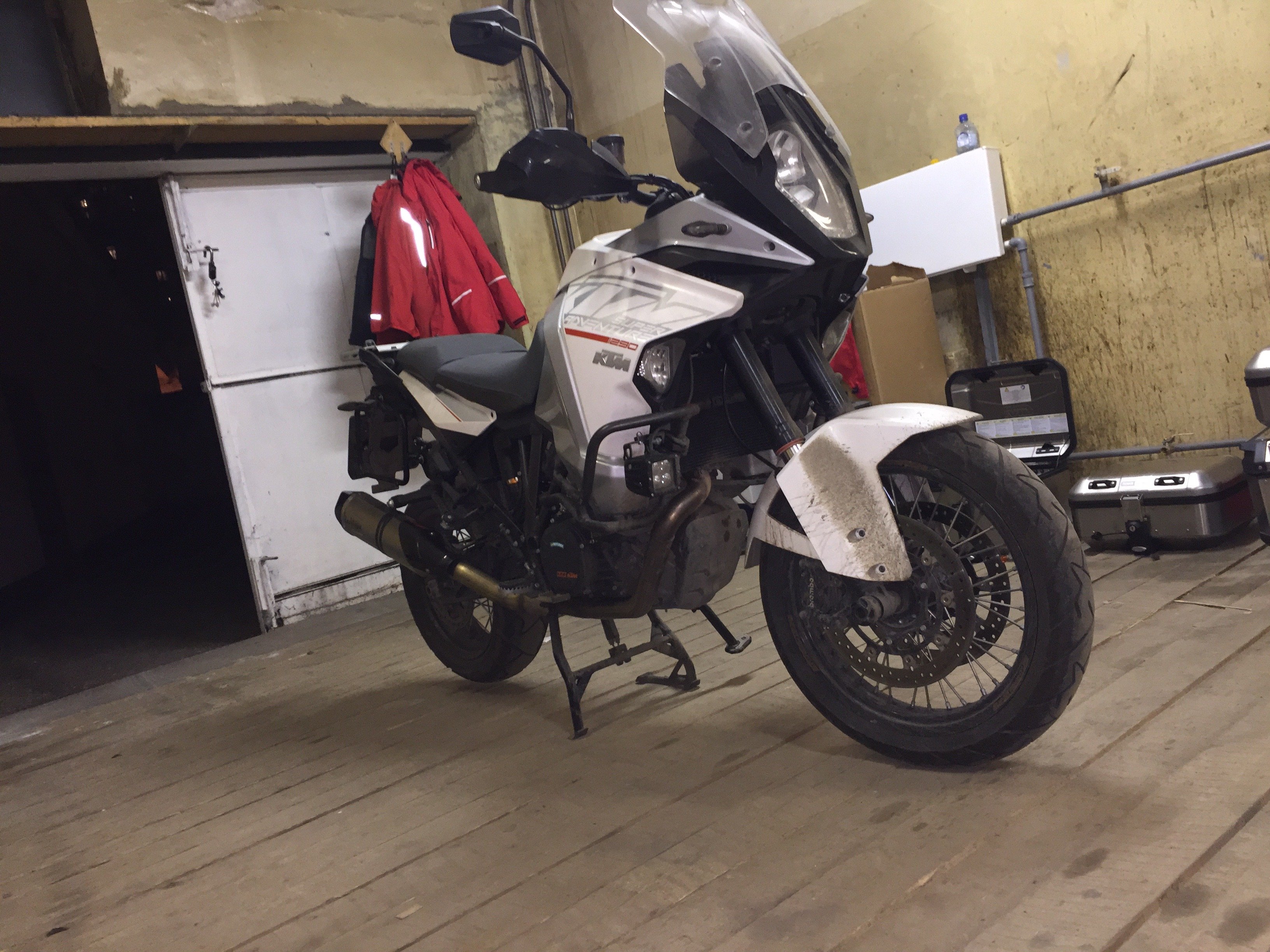

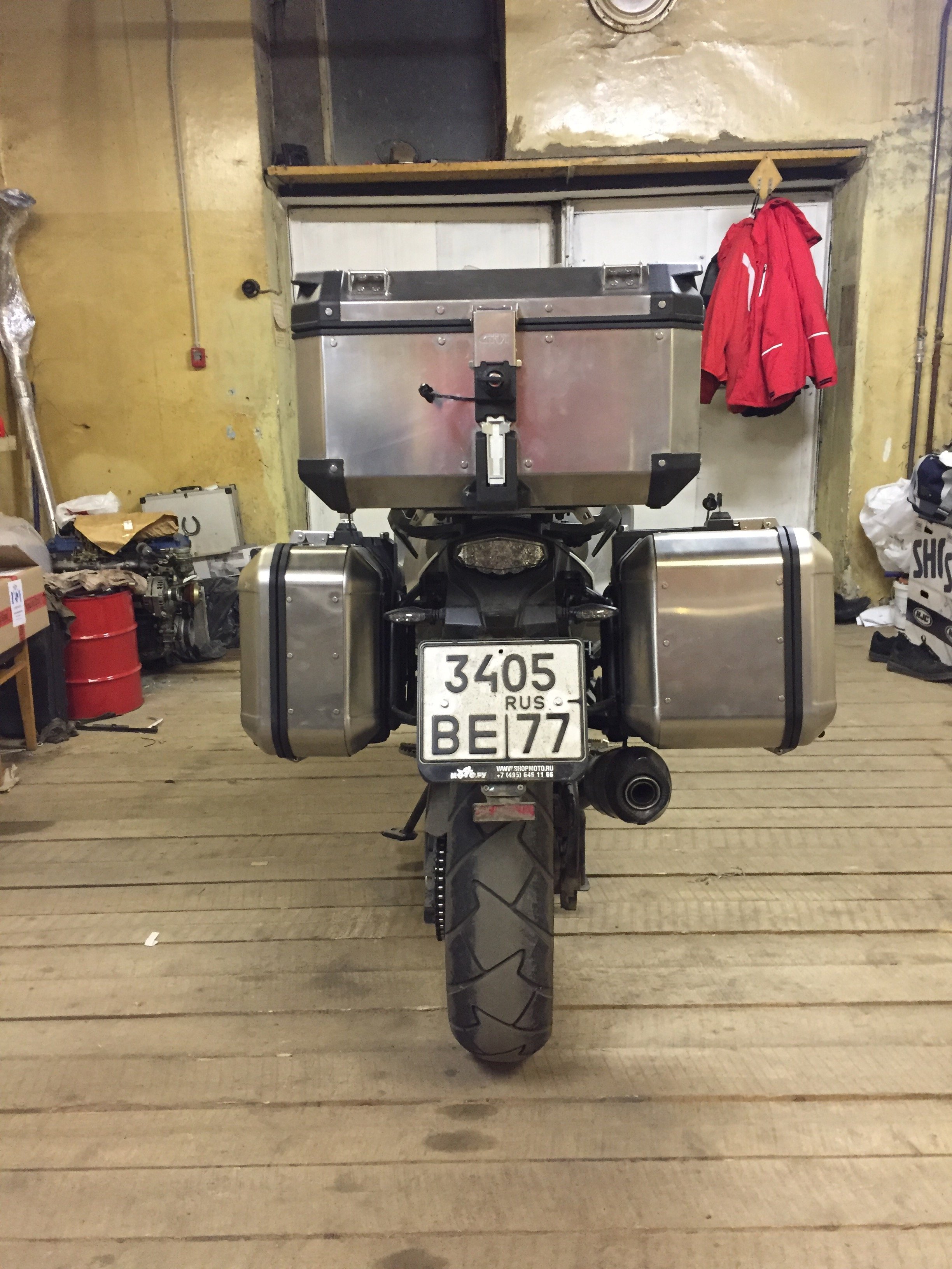

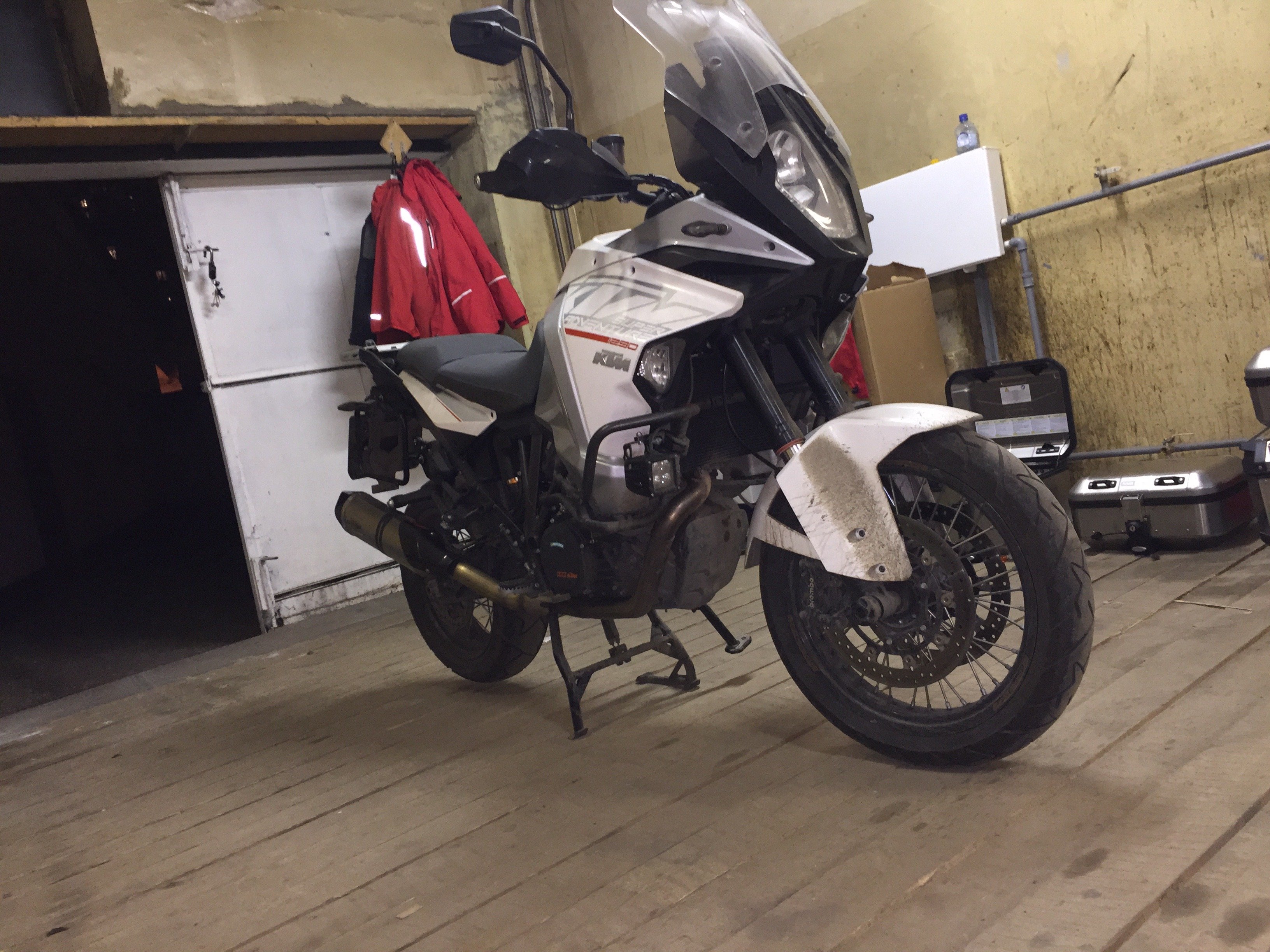

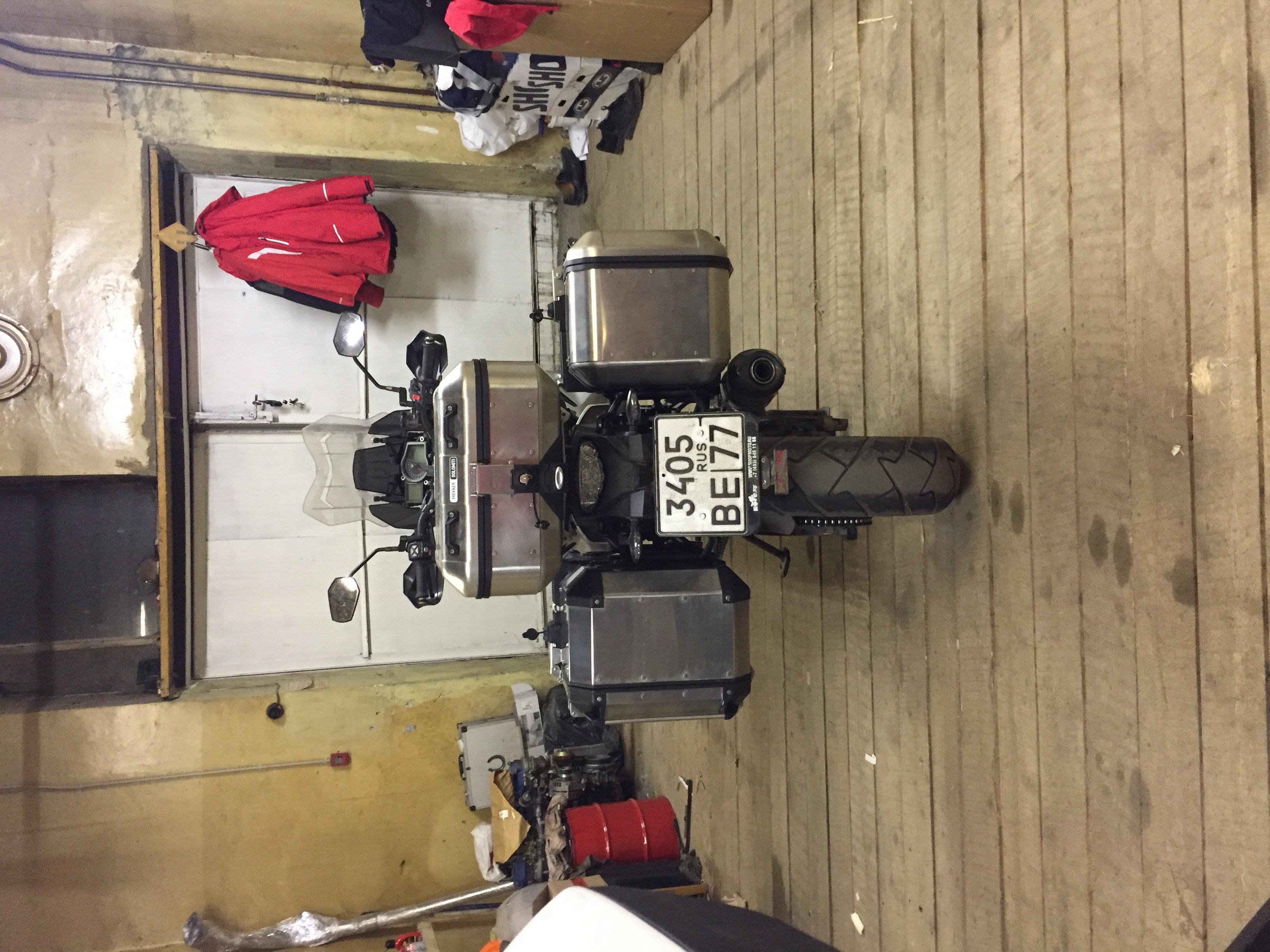

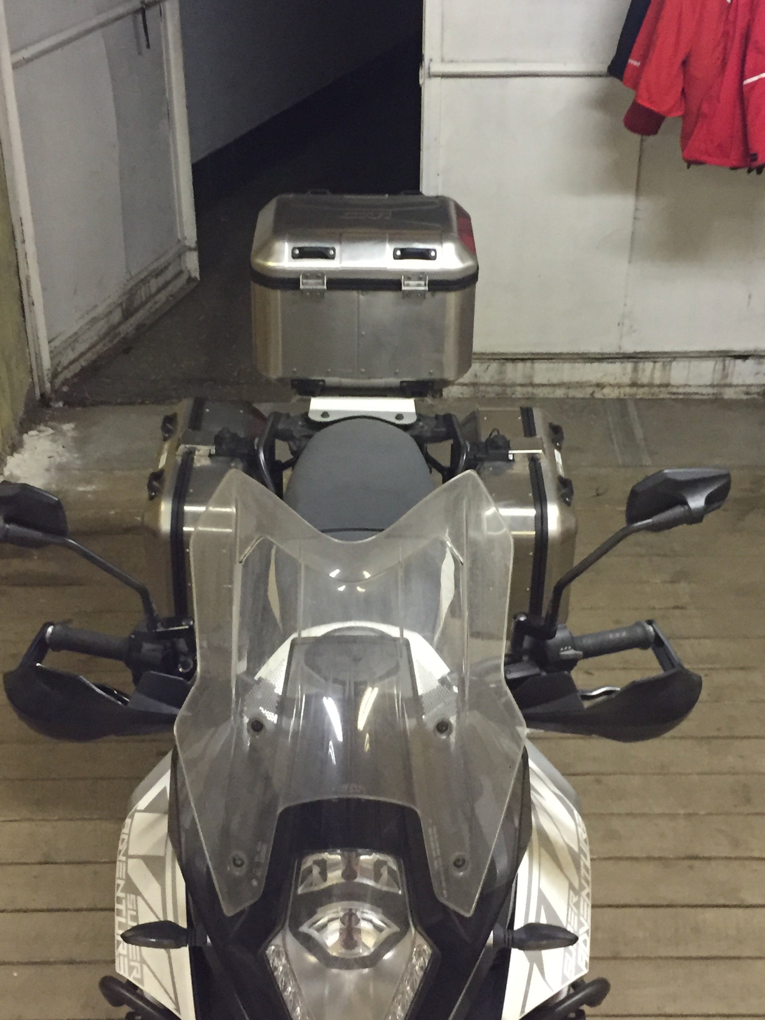

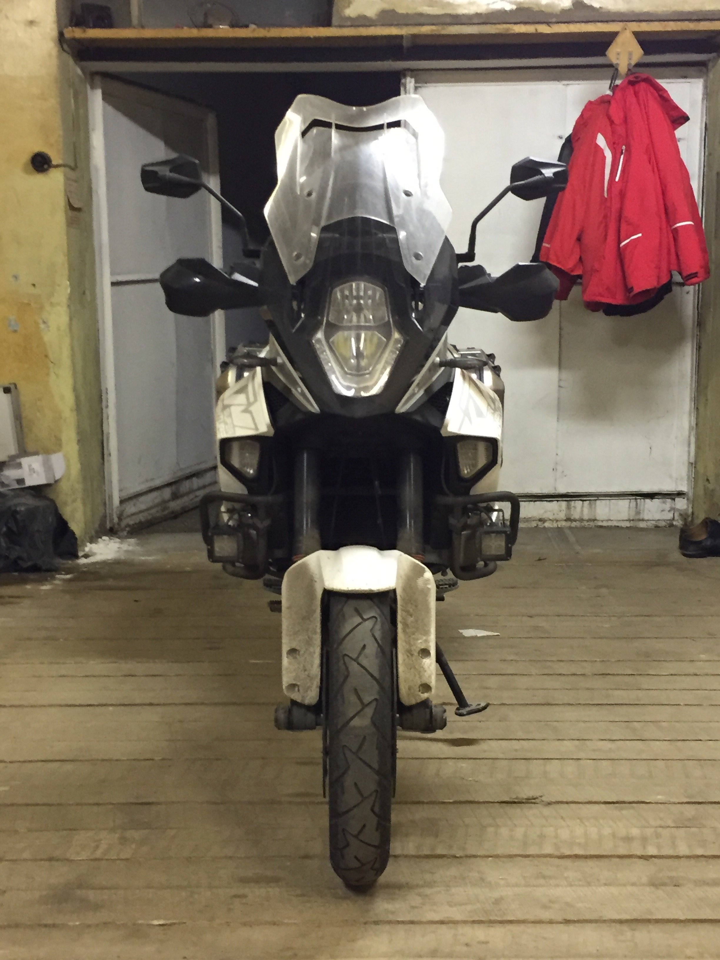

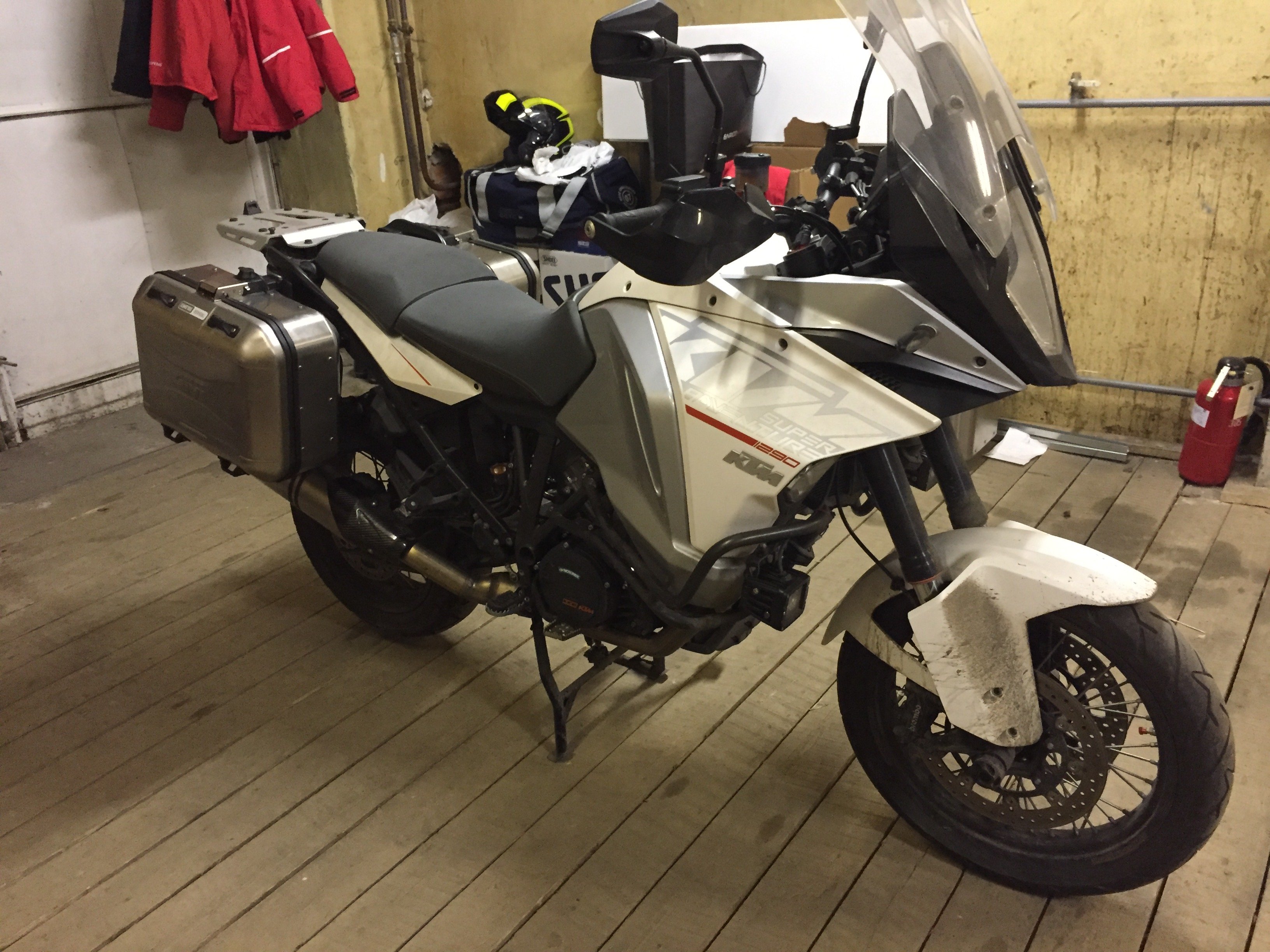

привет все, у меня как основной стоял топкейс Гиви Треккер аутбек на 58 литров (крепление monokey) и с ним проблема была в том, что стандартные сайдкейсы Гиви трекер аутбек с ним - не открываются (крышка сайдкейса открывается вверх и упирается в широкие бока топкейса), стал думать что же делать, к тому же из за здорового глушака получаласть асимметрия и либо кофры торчат на 10-15 см шире руля, либо справа совсем мелкий кофрик. Пока думал - Гиви выпустил топкейс Гиви Доломити на 30 литров, который можно прикрутить на боковые крепления Givi PL/PLR Monkey и тогда крышка открывается вбок! осталось опустить глушак и переварить рамки на симметрично справа и слева. Работу делали умельцы в байкленде и хотя есть пара шероховатостей (ну а как без них на хэндмейде) - парни молодцы. Инджой )

в принципе - крепления monokey позволяют варьировать багажные емкости в огромных пределах - сумки, кофры различного размера, пластик, алюминий, светлый, темный - все что хошь. У меня получилось что в пределе - можно 174 литра кофров получить. 174 литра )))

И эти 174 литра, достаточно свободно помещаются в среднестатистическое московское междурядье)) Проверено)
ну там все таки были мелкие боковые и максимум 118 литров )) 174 это как то вот так, но если сверху еще один на 58 литров воткнуть )))
