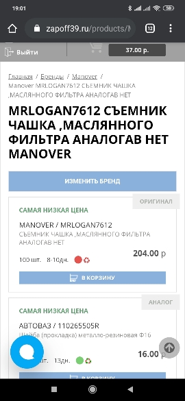

Где купить, Сергей? Вопрос в этом
можно заказать отдельно

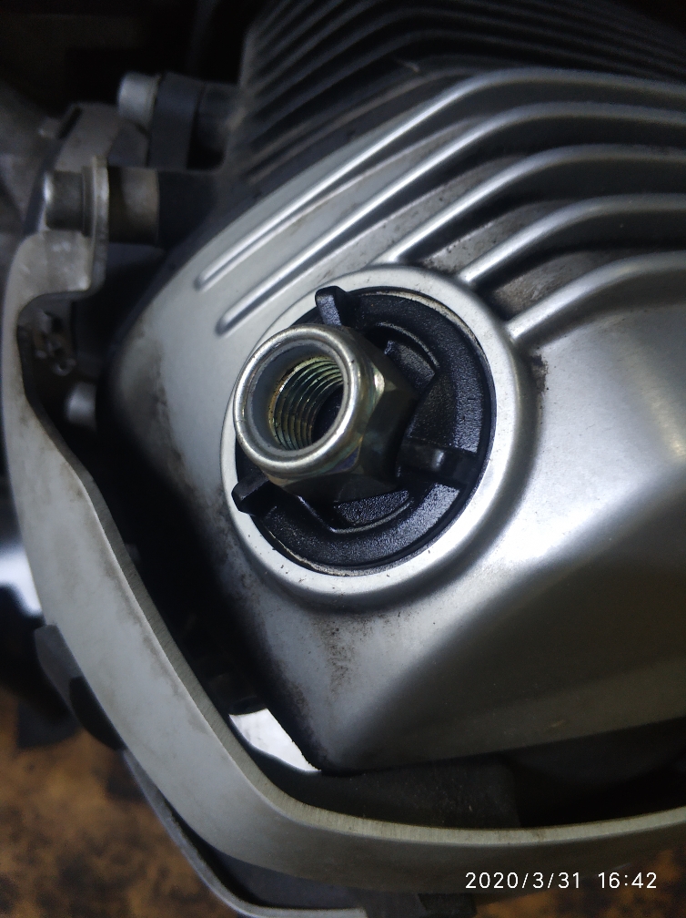

Дело́в то,гайка и ручку к ней приваривай....
Отправлено с моего Mi Note 3 через Tapatalk
Я именно так и предлагал ТС....но не подошло. Только гайка стяжная нужна. Длинная. И ключем откручивается
kleshpv
209
Мытищи
Не усложняйте простые вещи. Там усилие еле еле затянуть то. Кольцо уплотнительное свежее надо чтоб было))
dimospo
2,218
Масквабад
Старый ремень, хоть ГРМ хоть от штанов.
0 рублей)
не прокатывает на моделях где фильтр утоплен в картер. Как на моем гусе напимер. Да и после первой замены ставится нормальный фильтр с гайкой на 27 на торце, и забывается вопрос сьемника.
