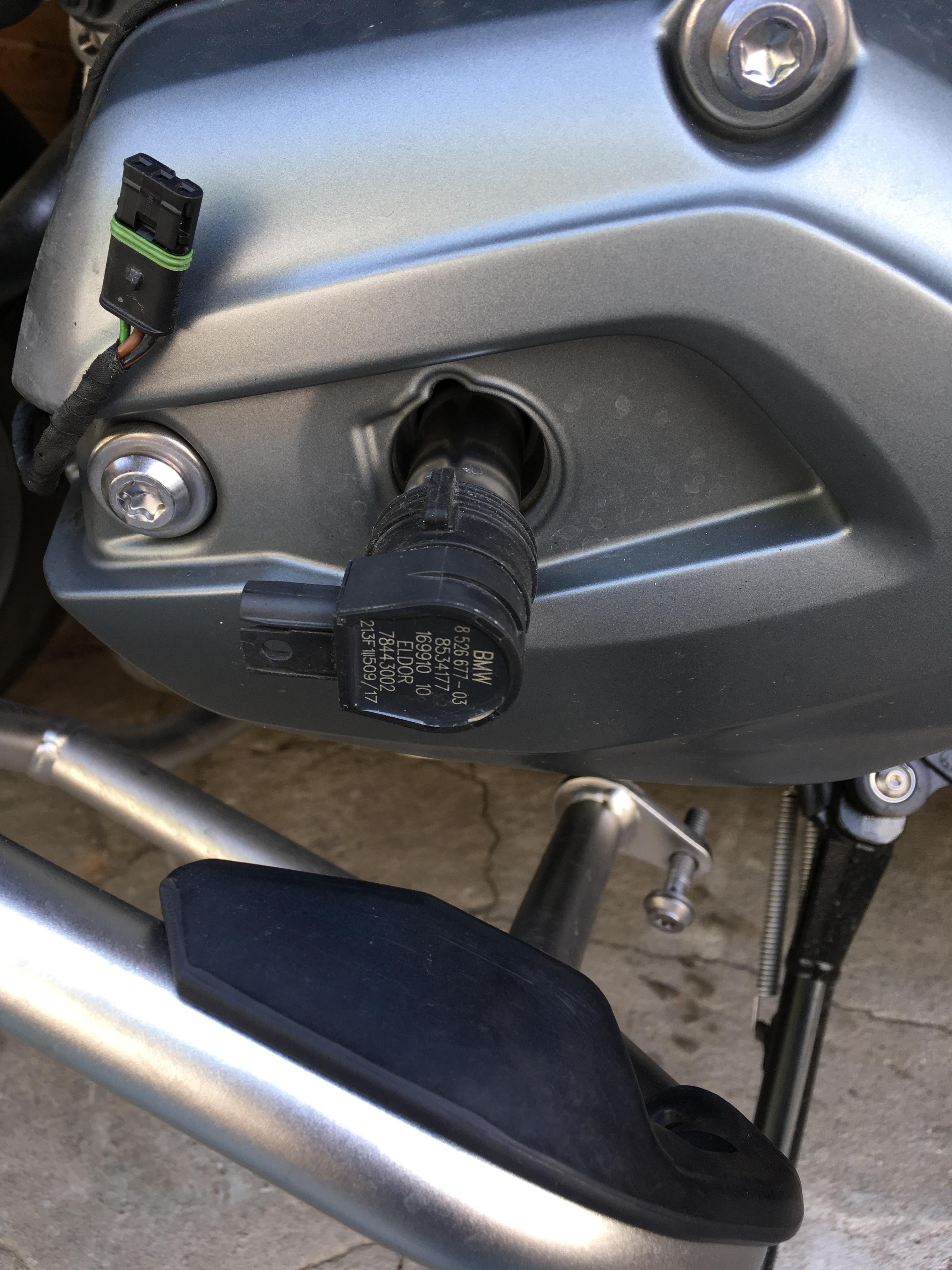

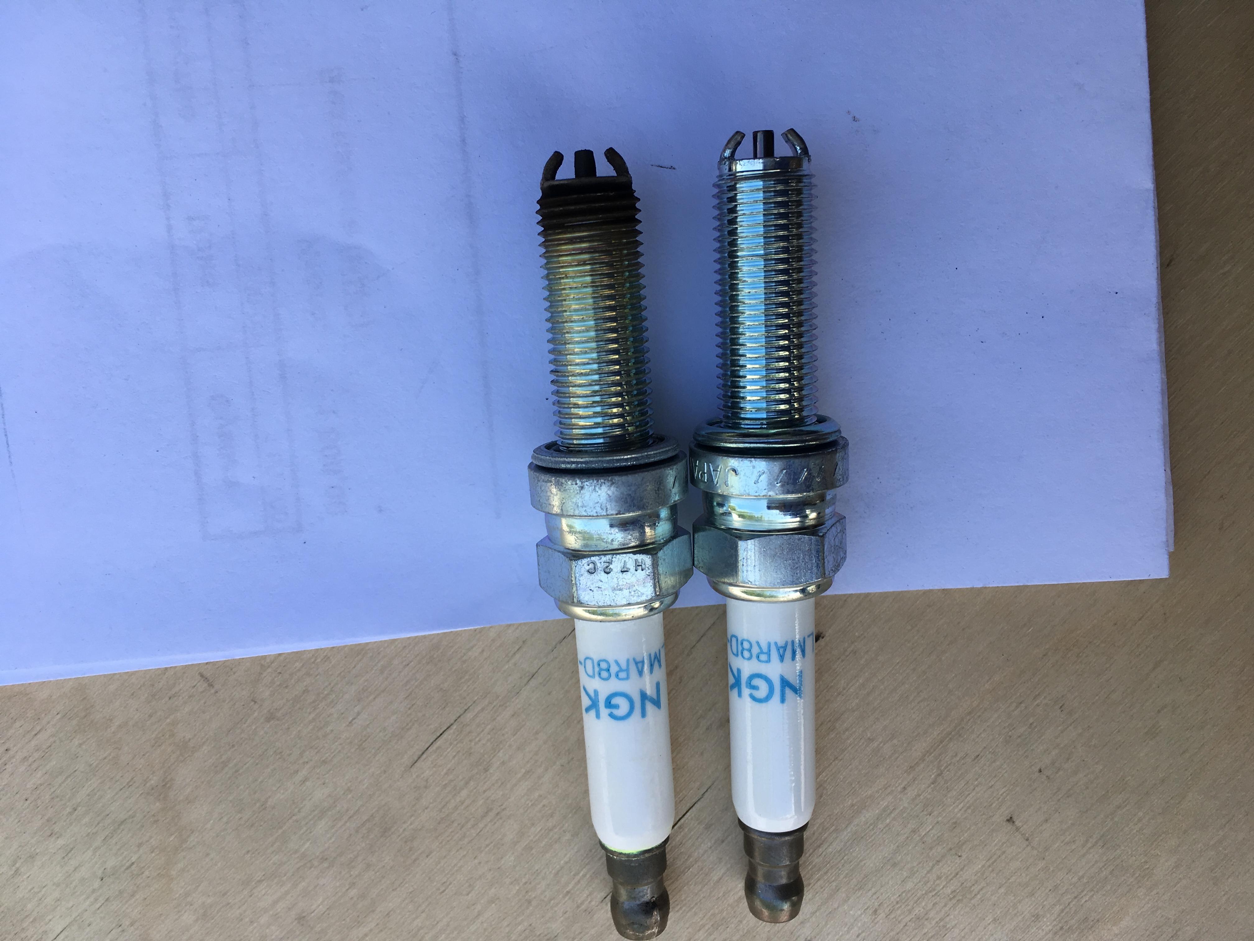

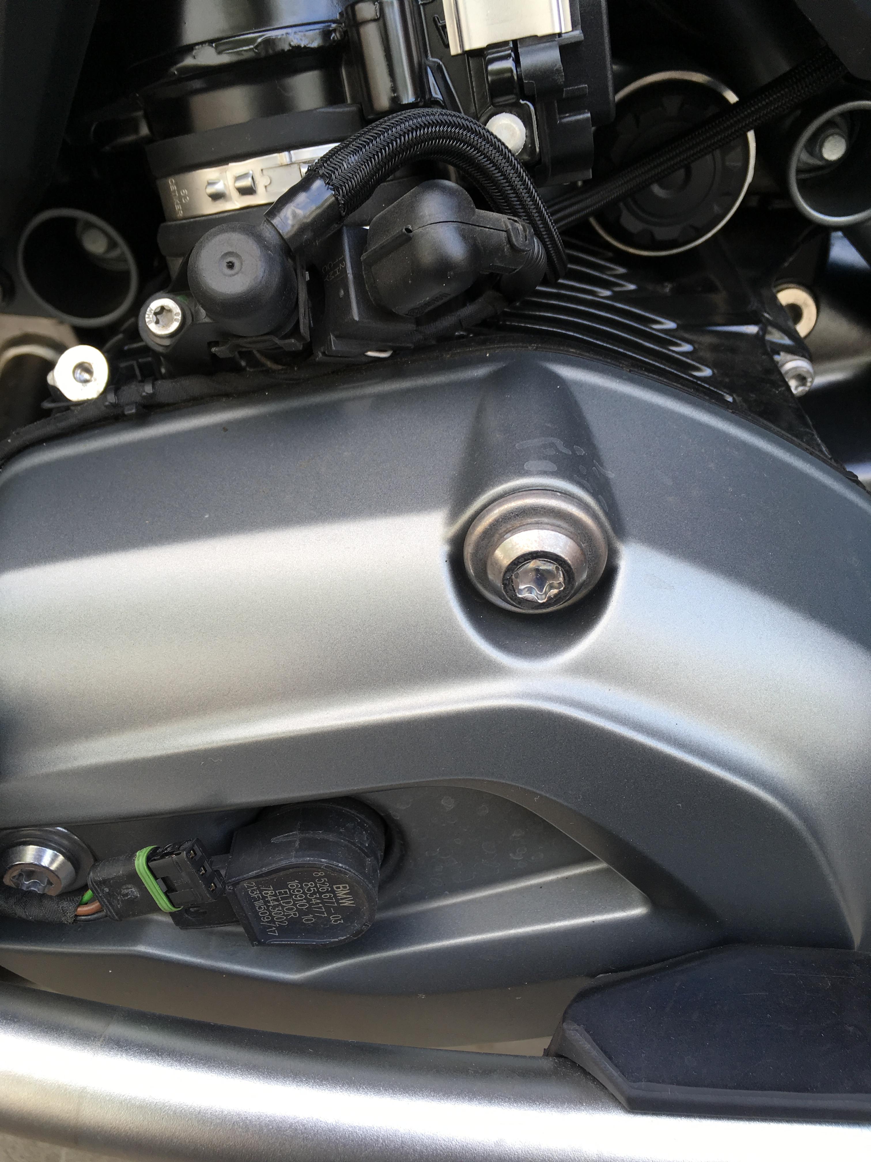

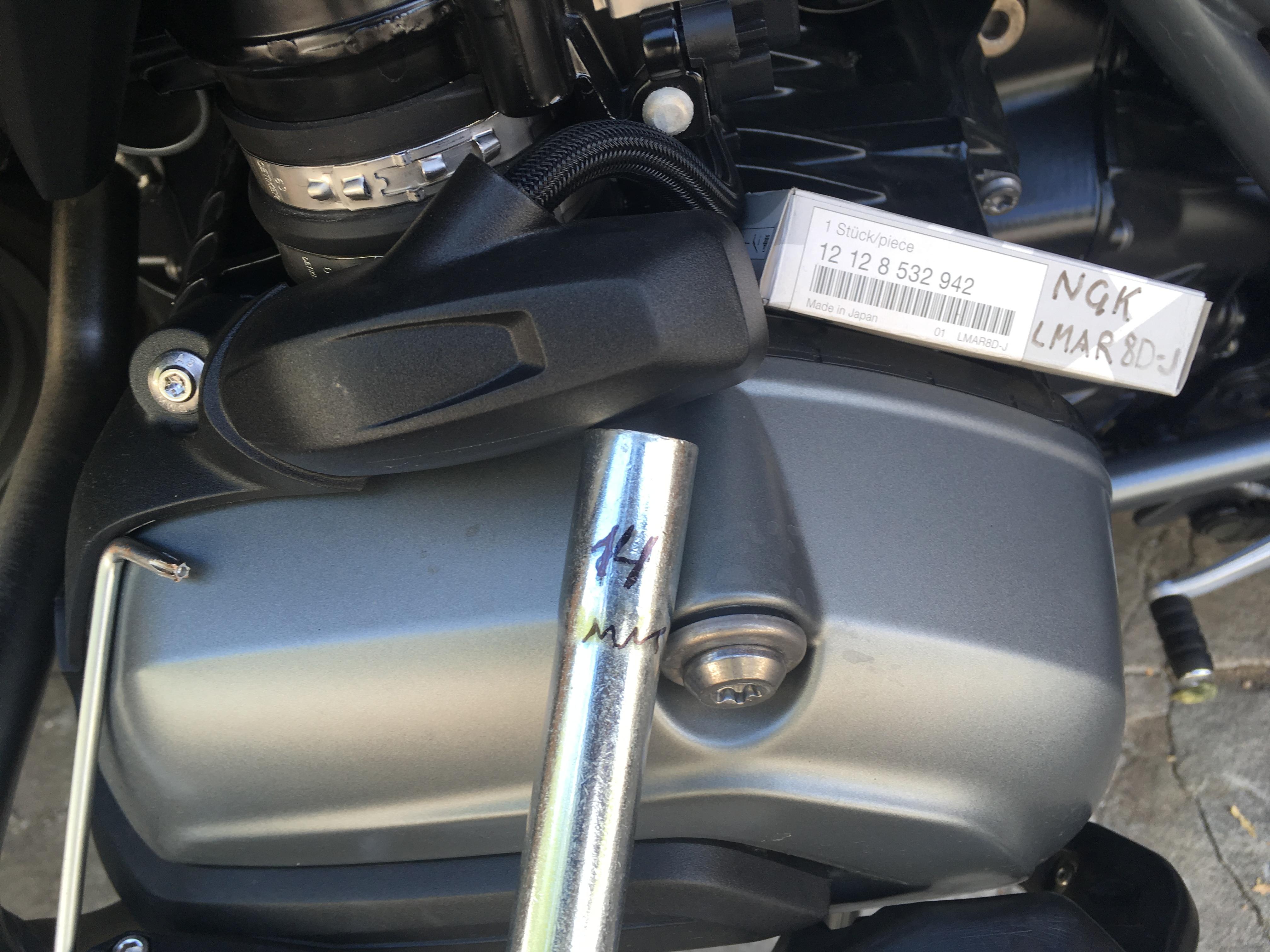

просто фото о Замене свечей на R-1200 GS / LC,
марка свечей (от завода)- NGK LMAR8D-J
дуги все же надо снимать не только на адвенчере, но и на обычном.
