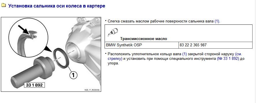

Всем доброго! Чем заменить эту оправку для установки сальника?
