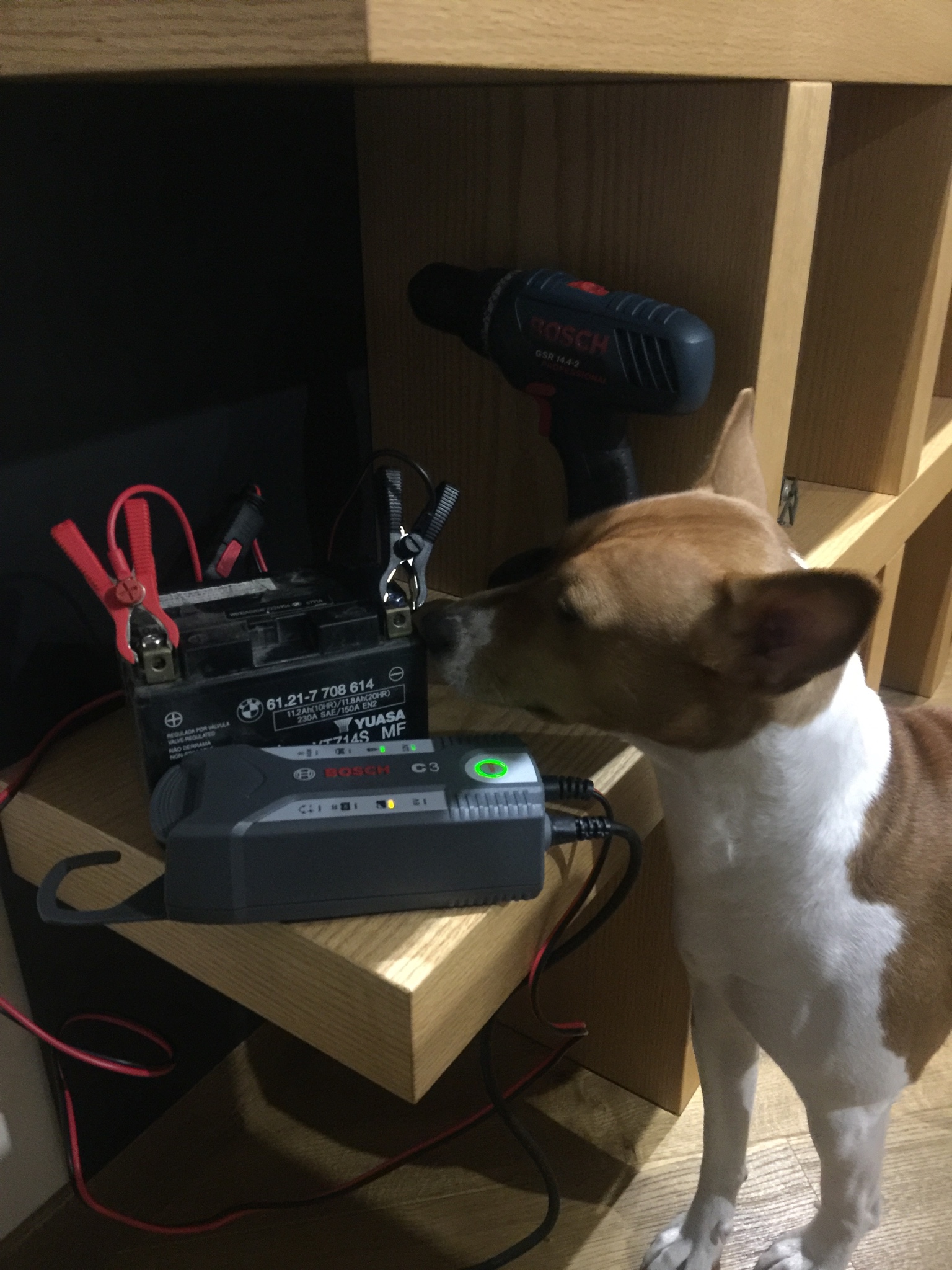

У меня пес наблюдает за процессом зарядки аккума)))))

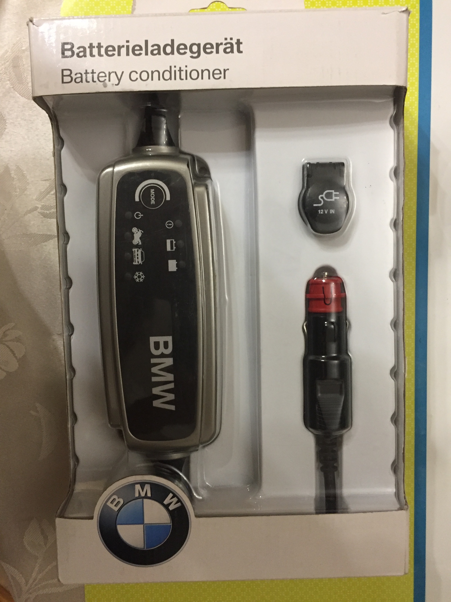

Ребят! А это штука хорошая? Хуже или лучше, чем Bosch C3? И можно ли Ее использовать как источник питания 12В?

Моя АКБ на заглушенном моте никогда не показывала больше 12,1 вольт. Снял, поставил на Bosch C3 - через полчаса показал полный заряд, а на вольтметре те же 12,1 вольта. Пожаловался в "Жидком негативе", на что получил фотоотчёт ув. Nemo с напряжениями в спокойном и эрегированном состоянии.
Итог: поставил АКБ на "тупую" зарядку с переключателем тока и амперметром. Сила тока в ~10% от ёмкости за 8 часов подняла напряжения покоя до 13,6 вольт. Батарея "брала" ток первые шесть часов.
Возможна такая вот встряска поднимет и ваш аккумулятор
Примерно тоже самое, только в два раза дороже.
Как источник 12v - не прокатит, это импульсный зарядник малого тока (5A).
Неплохая. По сути, это старая модель CTEK MXS 5.0: http://www.ctek.ru/device/chargers/mxs-5.0.html
И может ли она также поднять AMG батарею?
"Снежинка" - режим для AGM и зимней зарядки "обычных" батарей.
Спасибо!
