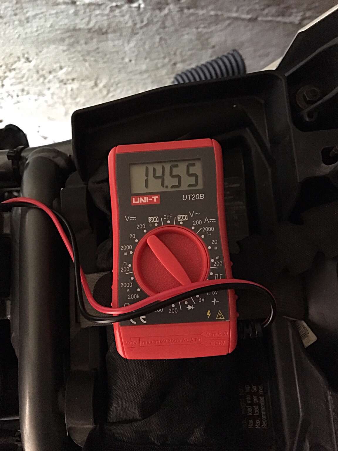

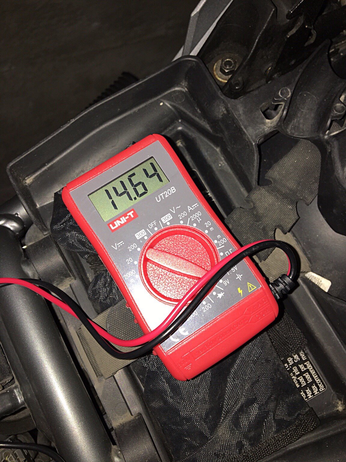

При исправном генераторе и реле регуляторе генератор ВСЕГДА заряжает исправный АКБ.
Если этого не происходит, надо ремонтировать технику.
не скажи, если абстрагироваться от бмв, на хондах было дело, со всей вкл. иллюминацией, на околохолостых достаточного напряжения для зарядки не было, только после 3х или 5к порог в 13.2 вольта преодолевался и рос. а вот на 800точных бмв когда я впервые померил напряжение на холостых - вайвайвай какие хорошие у немцев РР, тогда подумалось.
На 800-ке не так как на большом гусе, там мощность генератора сильно зависима от оборотов.
Также не забываем, что тестер показывает напряжение, а не мощность.
и все же если необходимое напряжение для зарядки есть, то и на потребителей хватает, и зарядка идет, а уж ее скорость дело десятое.
