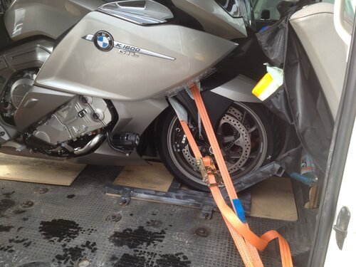

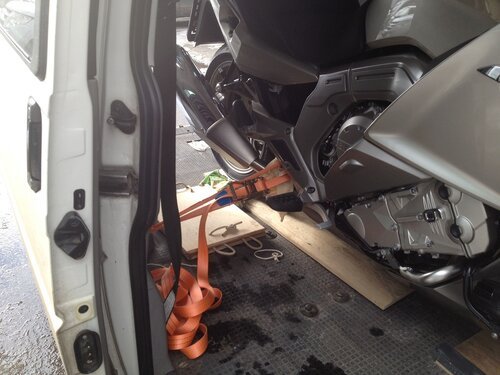

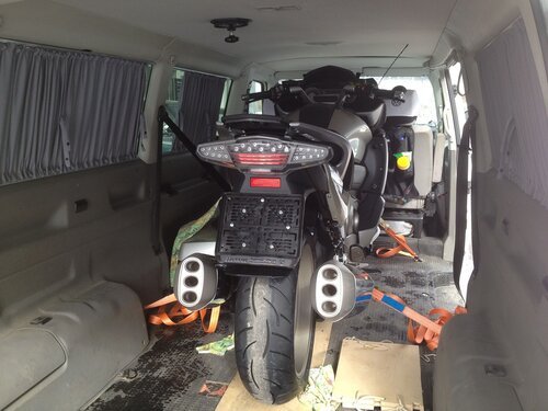

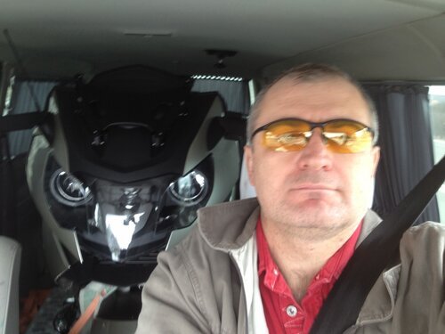

В качестве обмена опытом.
Вчера перевозил мотоцикл.
Сначала замерил (сфотографировался с линейкой) и дома по фото вычислил, что по габаритам без стекла на пределе по высоте прохожу.
Подготовил рампу и , поскольку она по грузоподъемности не подходит сделал посередине подпорку из 12 фанеры "домиком"
Втроем затолкали мот со второго раза. Крепил как указано в инструкции.
Передний упор сварил сам. Крепил его на грибки для сидений с учетом упора вперед.
Под колеса положил фанеру 12мм , чтоб не промять пол.
Доехали 400 км превосходно , хоть и дорога ужасная
я и моя Анжела :))

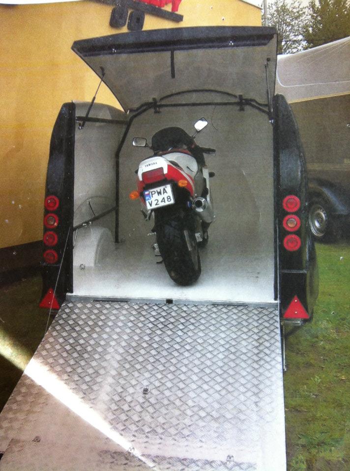

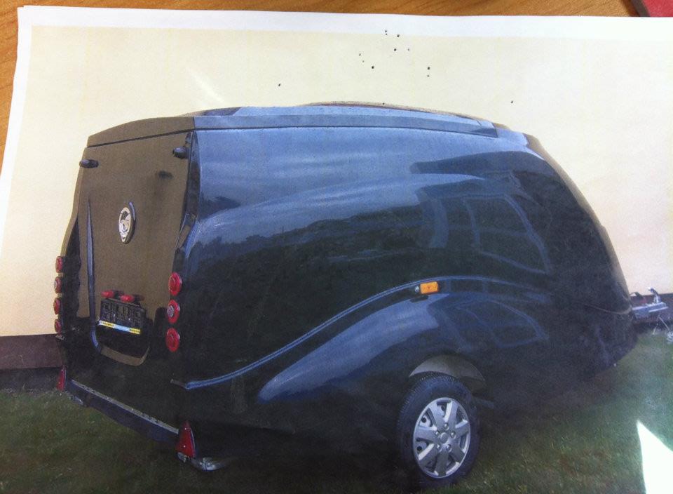

была в прошлом апреле у коллег в Польше - фотографии прототипа-прицепа. Мне оч понравилось.
Аккуратненький такой.

Таких похожих много на рынке. Да, все удобно и симпатично, только его хранить где то надо, ездить туда за ним, отвозить обратно...(((((((((
