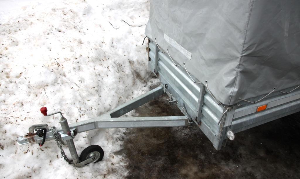

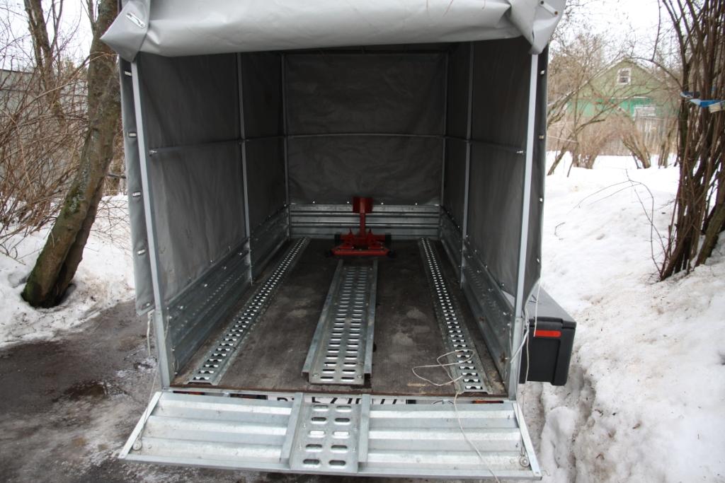

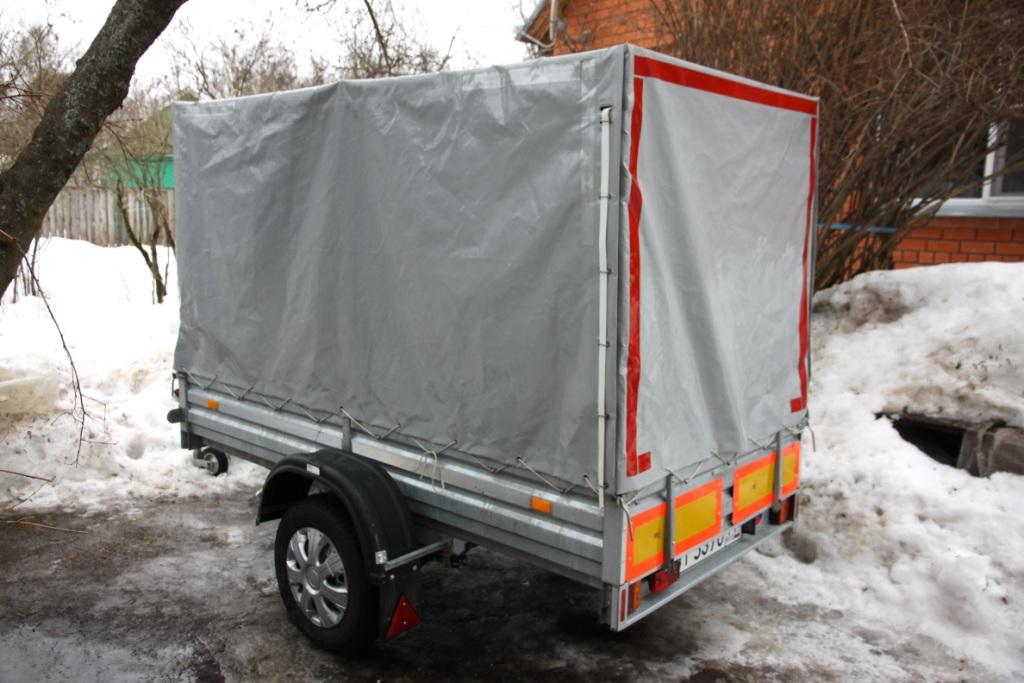

Прошлым летом приобрел себе данный прицеп совсем недалеко на том же Ильменском проезде ..Это контора называется "Мир прицепов" . Прицеп размером 1.22 Х 2.44,горячего цинкования с двумя откидными бортами рессорной подвеской и двумя амортизаторами самосвального типа ,оборудованный аппарелью и зажимным устройством переднего колеса.Дополнительно заказал усиленные дуги и виниловый тент 1.50 от пола прицепа . В этот прицеп тютелька в тютельку входит и GS и GSA. Во время транспортировки просто нужно опустить стекло мотоцикла в нижнее положение.. грузоподьемность 750 кг можно возить 1 тонну,в этой же конторе заказываете фаркоп для вашего авто ,там же и установят... категория "Е" для данного прицепа не нужна ... загрузку и разгрузку осуществляю самостоятельно ,так как самосвал не требует сходен и пандусов...

цена вопроса 56000 руб сам прицеп ,8000 руб тент за не стандарт,фаркоп и установка 8000 руб,ну и 100 бакинских в гаи за учет без очереди.. В целом копейки,служить будет долго ,оклеив светоотражающей лентой по еврорегламенту можно выезжать в Европу и куда угодно... Применяю активно для перевозки строй -материалов и всякой всячины... Убежден ,бюджетная альтернатива пикапам и минивенам!)
