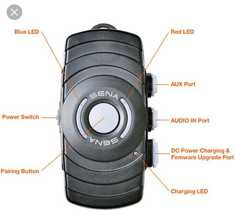

А навигатор как? Тоже шнурком? А куда этот шнурок в навигатор вставляете?
Наизнанку схему
Айфон - шнурок
Нави - 2 канал зуба
В зуме есть аудио ин, аукс и юсб
Все к вопросу качественно аудио на 2 шапки и не более того

Да. Я видел эту картинку уже три раза.
Micro usb предназначен только для зарядки и обновления.
alexblack
72
  1. KAWASAKI
А вопрос в чем?
Юсб не является необходимым и достаточным условием для прослушивания музыки

А вопрос в чем?
Sent iPhone Tapatalk
Я просто не понял для чего он был упомянут в списке разъемов при обсуждении как соединять девайсы
alexblack
72
  1. KAWASAKI
Если абстрагироваться - ни за чем.
Просто он есть в навике. Можно использовать для подтыкания носителей или для зарядки хоть яблофона, хоть для самого sm-10

Это как?
Носителей чего?
Как заряжать айфон?
alexblack
72
  1. KAWASAKI
Это как?
Носителей чего?
Как заряжать айфон?
У зумы есть штатный хвост с юсб розеткой.
Можно использовать для флешей с музлом в качестве источника помимо внутренней памяти зумы, либо для зарядки девайсов 1А
