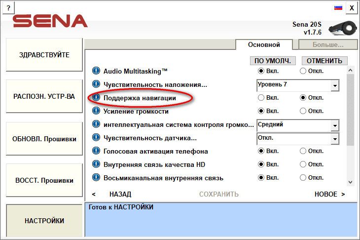

1.не уменьшается громкость звука музыки при начале и в течении разговора со вторым номером. А в описании написано что должна.
В настройках выключи поддержку навигации и заработает. 2017-12-25_000200.png
