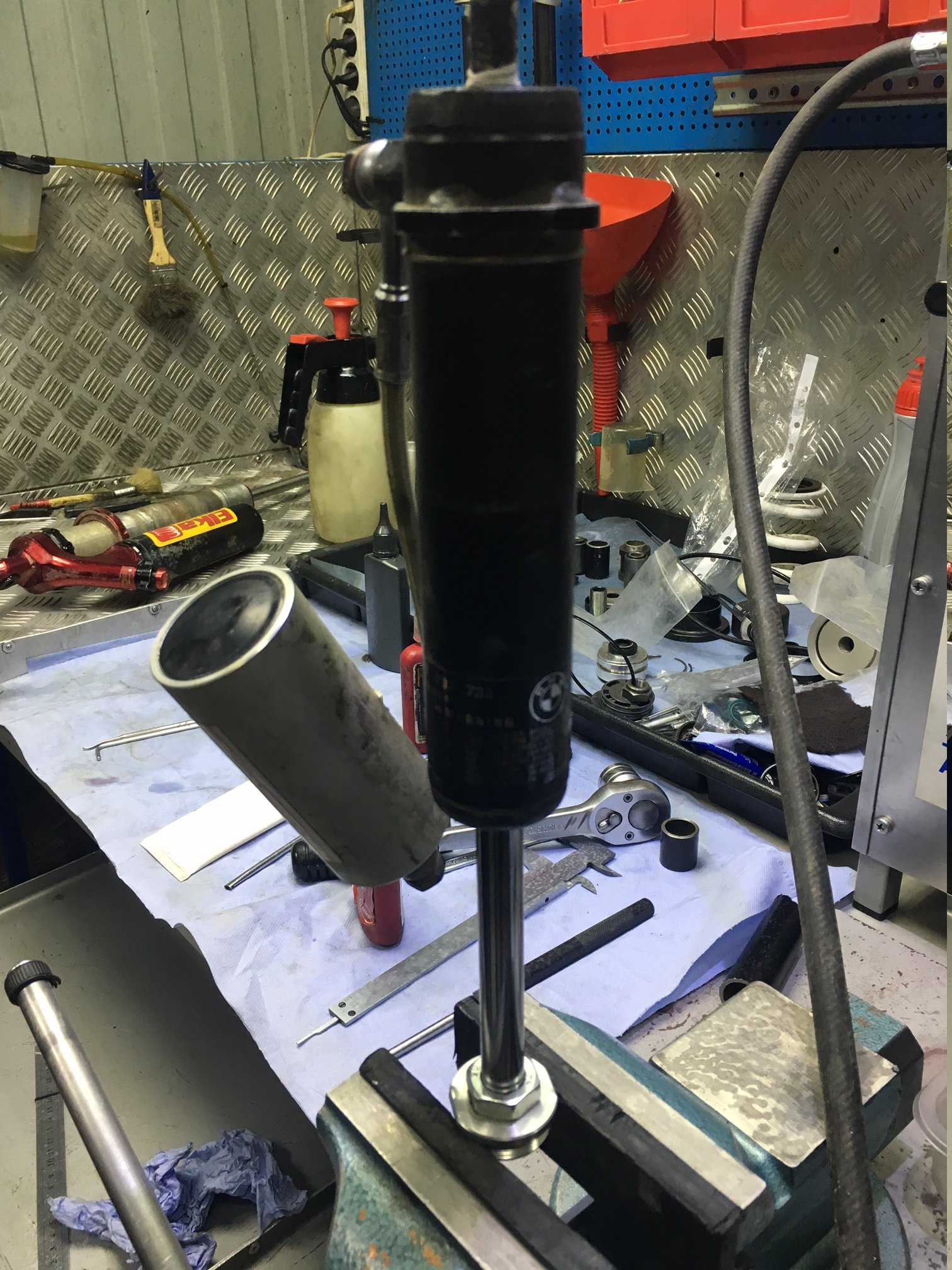

Имея немалый практический опыт эксплуатации и (куда без него) ремонта старых японских эндуро 250-ток, а впоследствии и кроссового мотоцикла, где не является расходником разве что рама, решил попробовать разобрать аморт (если получится), дабы посмотреть что там за новшество в БМВ внедрили такое ненадежное. Уж не знаю, как в Москве, а в Сибири есть умельцы и даже конторки небольшие, специализирующиеся на ремонте автомобильных стоек и амортизаторов, я – к ним. Покрутили – повертели они аморт в руках. Если испортим, говорят, страшно? Пробуй говорю, все одно – менять. Аморт в тиски (вверх ногами), в небольшом гаражном гидропрессе сдавили пружину через подобранное кольцо – съемник и скрутили со штока нижнюю пятку аморта (алюминиевая хрень снизу, куда штекер с проводами в торец втыкается). Внутри этой пятки шаговый электромоторчик, он отвечает за жесткость демпфирования, давя на штангу внутри штока аморта (он полый изнутри), моторчик такой же как тот, что на машинах обороты холостого хода регулирует. Скинули пружину, смотрим дальше. Чтобы вскрыть внутрянку аморта нужно снять металлическую крышку, под которой похоже пыльник. С помощью острой отвертки и немного – напильника, снимаем крышку (она сидит просто на «тугой посадке») а там, - знакомый по кроссачам алюминиевый корпус сальника, на который сверху надет пыльник – стандартная схема устройства, такая же как и в задних амортизаторах кроссовых и эндуро мотоциклов! Его (корпус сальника) держит стопорное кольцо, сняв которое, зажав корпус сальника маленькими ручными тисками, извлекаем его на свет Божий. Все! Проблема лежит на ладони!
Дальше тоже знакомая и стандартная ситуация (опять же, по кроссовым мотоциклам) – разборка корпуса сальника (внутри полупластиковая – полурезиновая распорная шайба, три металлических наборных шайбы и сам сальник!) Выковыриваем и замеряем размеры искомого сальника – 14х26х5 и идем в магазин «Резинотехника». Подобрать точно такой не получилось он очень не стандартный, взял сальник похожего размера - 14х26х7 с двумя рабочими кромками, который встал в корпус как родной. Долили вилочного масла (я думал что аморт совсем сухой, оказалось вытекло всего около 60-80 мл.) и собрали все в обратной последовательности. ВСЕ! Мастер взял с меня 2000 рублей за работу, сам сальник стоил 59 рублей, на все – про все – один день! Отремонтированный аморт водружен обратно в недра телелевера, мот заведен, все системы проверены – все работает без нареканий, калибровать ничего не нужно.

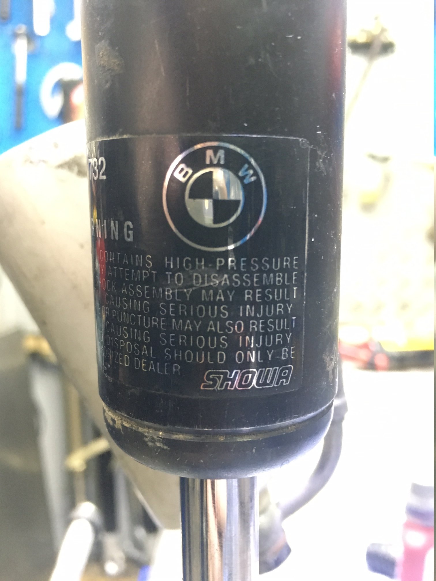

Передний амортизатор марки SHOWA, на заводе устанавливавшийся на BMW R1200GS ADVENTURE в 2010 году – разборный и абсолютно ремонтопригодный. Если не лезть дальше возникшей проблемы с вопросом «как там устроено?», то ремонтопригодный за очень недорого, причем в условиях гаража только лишь с небольшим гидропрессом, тисков, стандартного набора инструментов и наличия разумной смелости. Почему у всех закрепилось мнение что его невозможно отремонтировать – не знаю. Предполагаю, что маркетинг (см. Мораль 3).

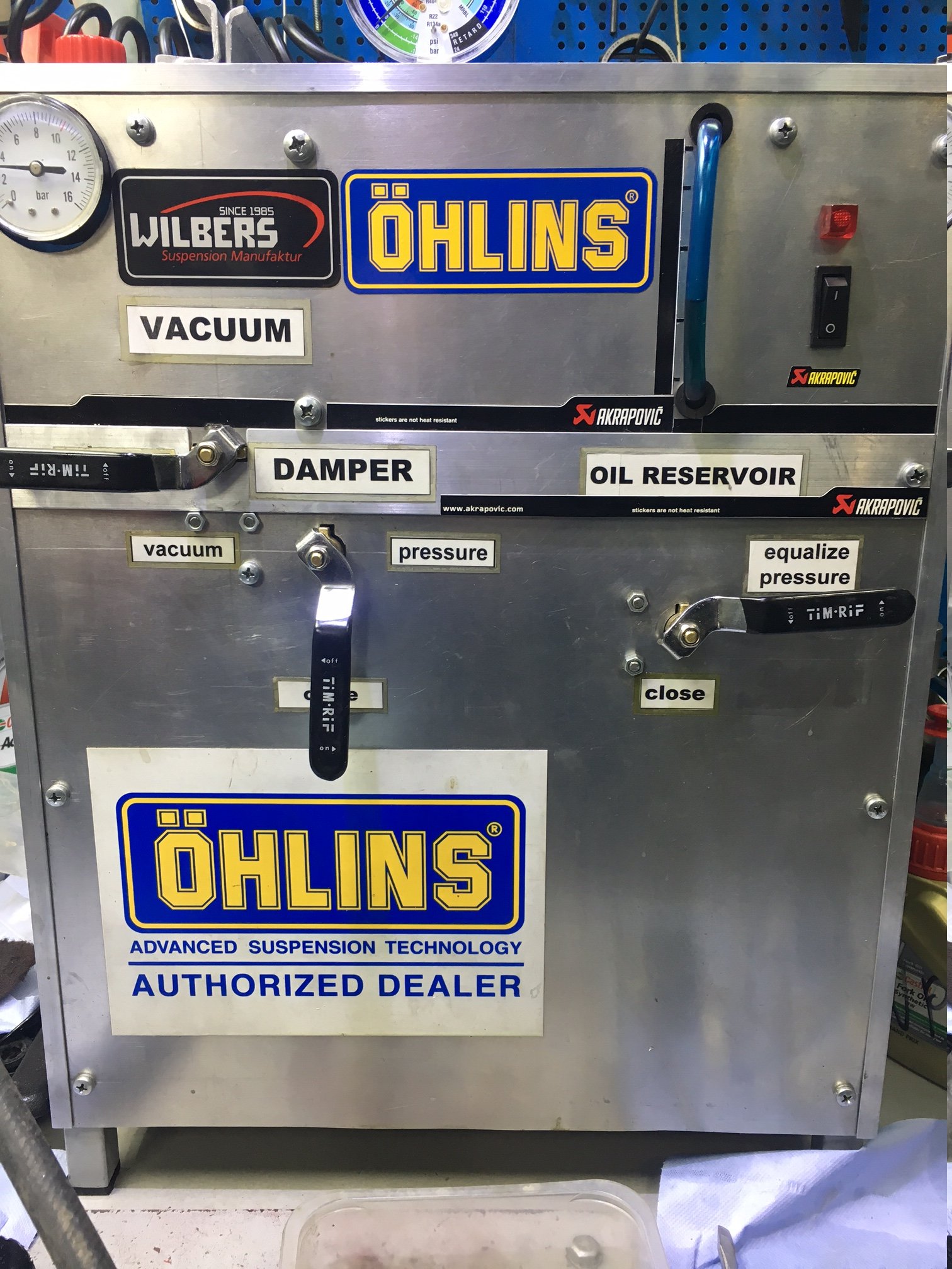

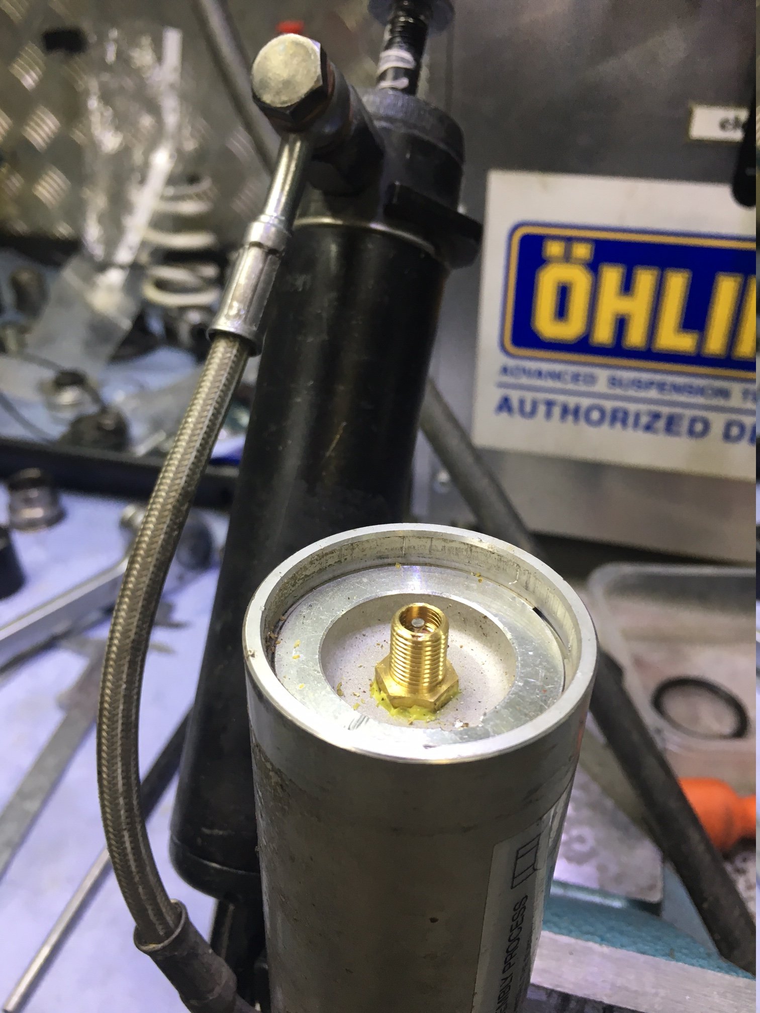

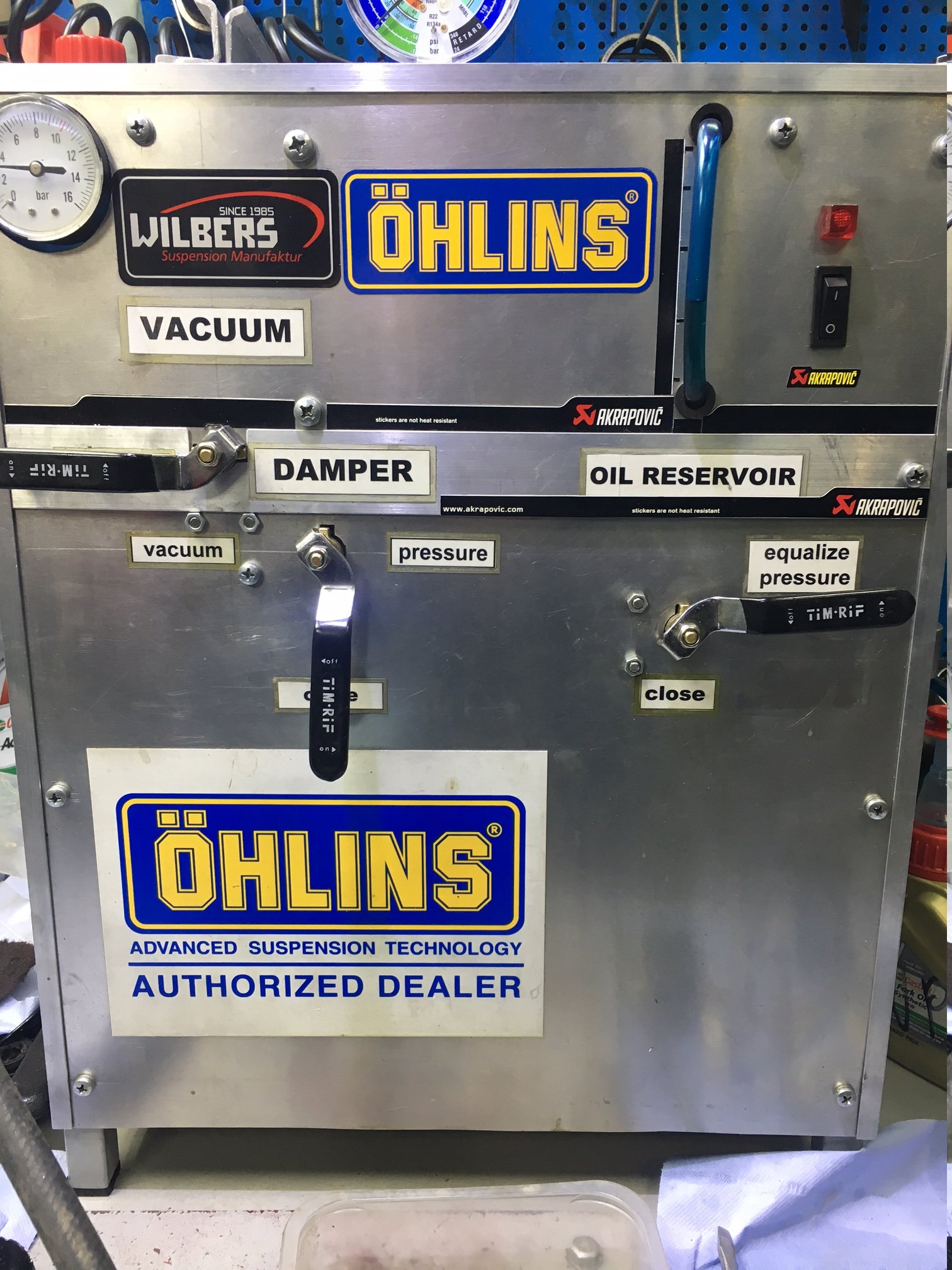

Но, с вашего разрешения позволю себе дать все таки несколько пояснений по технологии ремонта. Амортизатор мотоцикла- весьма сложный и очень нагруженный узел, и он не терпит упрощенного подхода к обслуживанию и ремонту. В нашем случае необходимо выполнить следующие этапы
1. Заменить сальник, как это сделал Артём. Стоит напомнить, что в основном, течь масла происходит не только из-за сальника, но и из-за износа и выработки направляющей втулки. Износ направляющей приводит к выработке тела поршня, корпуса аморта и штока.)
2. Залить необходимое по технологии масло для амортизаторов (вязкость 2,5). Вилочное масло не подходит.
attachment.php
3. Правильно прокачать амортизатор до полного исчезновения пузырьков воздуха в масле.
4. Закачать через штуцер бачка газ Азот, давление 10атм.
attachment.php
Азот с завода закачан во все аморты, т.к. это газ не вступает в реакции с маслом, имеет стабильные характеристики при любых режимах работы и температуре.
Если в месте вашего ремонта газ достать не представляется возможным, временно можно воздух.
Возможно так все и сделал автор, но как говориться «лучше предупредить, чем»… Полагаю не стоит рассказывать, чем чреват выход из строя амортизатора на мотоцикле.
Ещё немного теории:
На воздушные гуси до середины 2010г ставили аморты SHOWA, как у автора поста.
attachment.php
Они имеют классическую конструкцию и шли с расширительным бачком и в теории ремонтопригодны.
С середины 2010 по 2012 для ГС и по 2013 для ГСА ставили WP.
attachment.php
Амортизатор WP, сделан уже без бачка. И для ремонта, сам аморт нужно ваккумировать.
Те же Туратек, Вилберсы, Ёлинсы ремонтопригодны и их можно ваккумировать на спец оборудовании
attachment.php
Сделать это на амортизаторах WP, установленных на гусях, технологически в условиях сервиса, пока не возможно.
Всем удачи.

Спецоборудование оно только выглядит страшным ;-) Это же набор переключателей, трубок и вакуумный насос.
