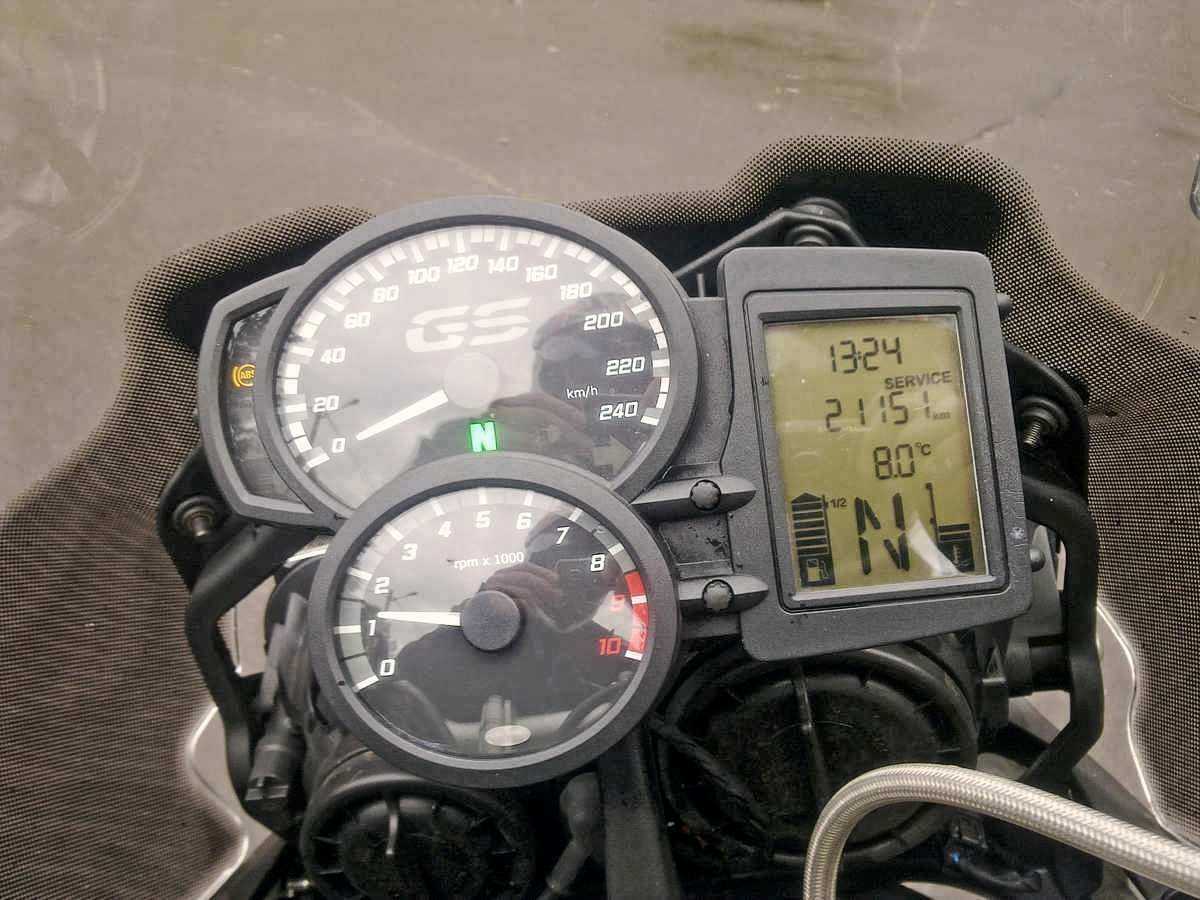

  1. BMW G 650 Xchallenge
Может кто знает секретик (если он вообще есть) возможно ли самому удалить надпись SERVICE?
9,510
vilord
508
Санкт-Петербург
Попытался изучить по ссылке(( сложно там как то всё и не нашёл конкретики
Толи дело у меня на Тойоте, загорелся на панеле сервис с ключиком, сам махнул масло, потом путём нажатия и задерживания некоторых кнопок надпись сама удаляется
Вот и подумал, а нет ли случайно тут такой комбинации?
PS, да конечно раздражает, в принципе она на ход и на скорость не влияет, но нервный придаток раздражает.
Я то сам меняю всё, потом еду к товарищу в АвтоДом тот загоняет мотоцикл в зону (типа на мойку) заодно снимают эту надпись. Но каждый раз гонять на другой конец города, да ещё там время терять((
