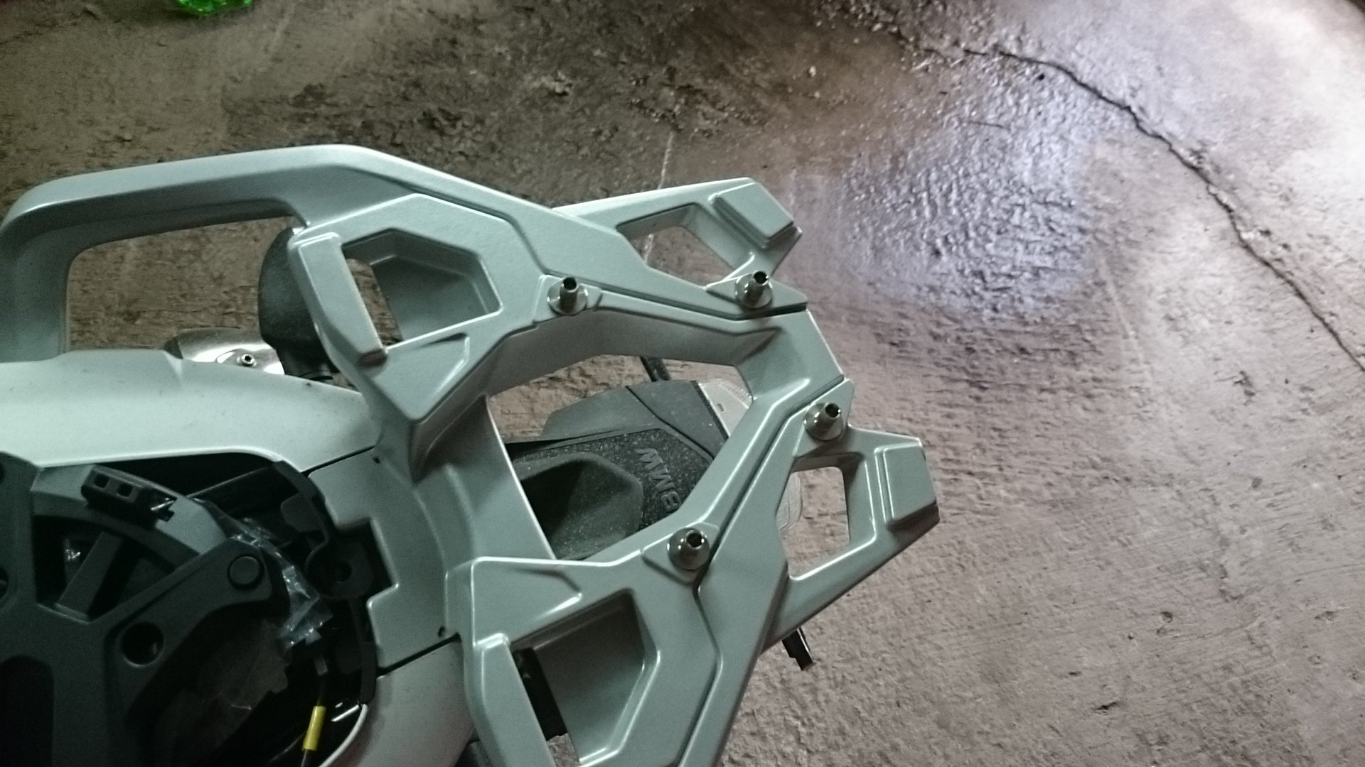

А кто TopCase Light ставил? Я с переходником мозг замучил. На хрена эти втулки (в центре фотки), если они в отверстие не вставляются и не утапливаются?

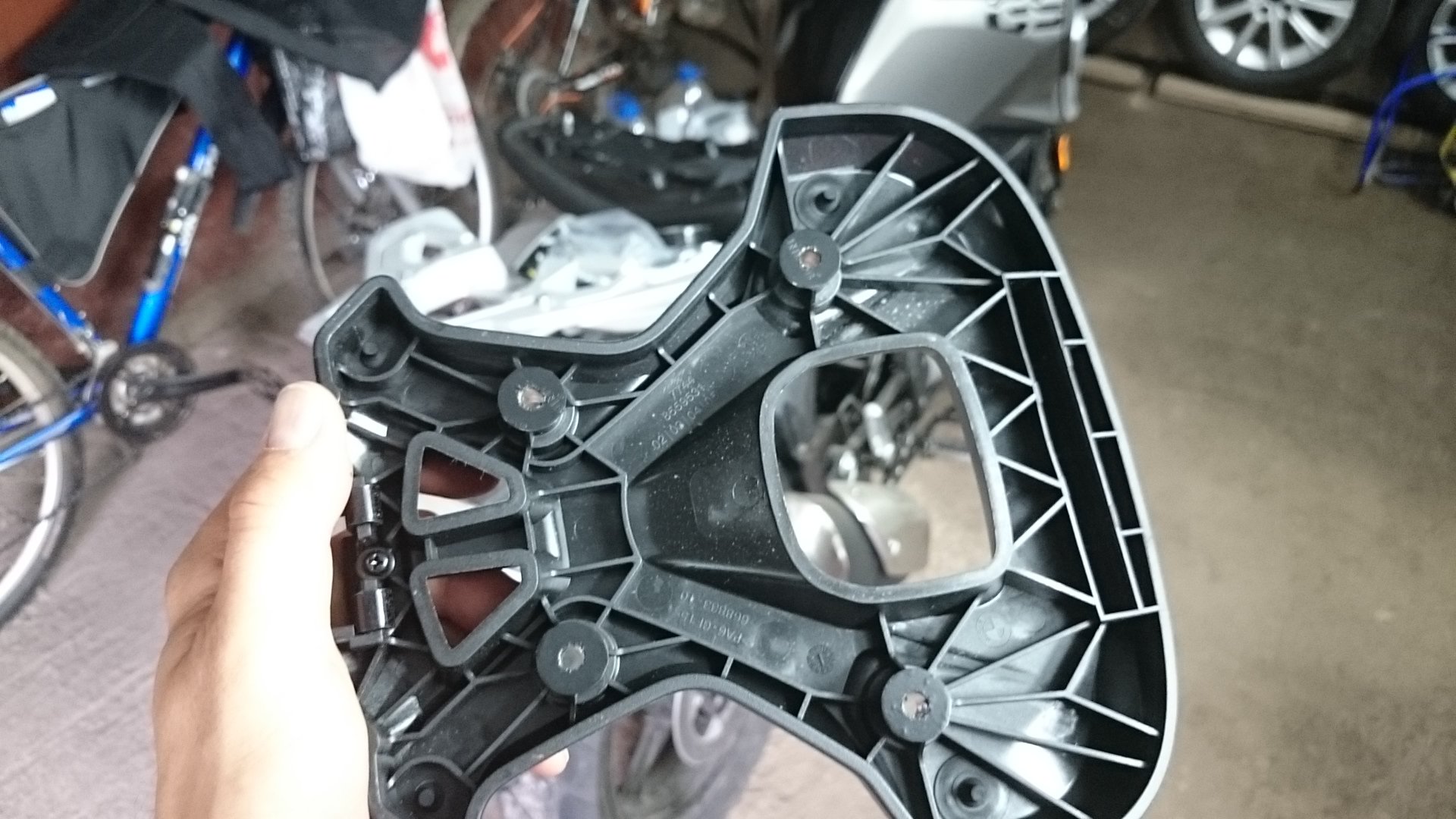

Так снизу посадка под гайку! Там никак. Шайба втулки должна подходить по размеру посадочного места в пластике. Но она больше, видно на глаз. Тогда болт должен быть длиннее на 5 мм. Где косяк?

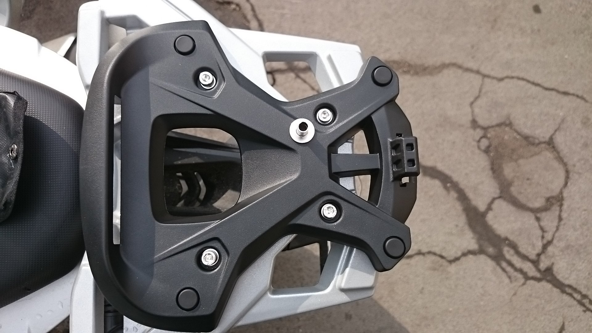

Всё, разобрался. Нельзя усталым и под начинающимся дождём что-то монтировать!
Снизу они, действительно, вставляются. Но между полкой багажника и пластиковым переходником. Проклеил тремя слоями изоленты фланец втулок, а то металл об краску тереться может.
Один косяк остался. Кейс без эмблемы пришёл. Ещё рубль отдавать...
    300.6 KB · Просмотры: 584
