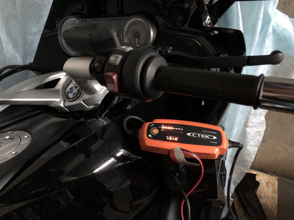

Проверил CTEK 5.0 с зарядкой через розетку
Подключил-не видит
вкл/выкл -стал заряжать
подождал 10 мин - заряд идет
поэтому ХЗ что там с КАН шиной, но все работает

Я то понял что она вообще не заряжает. вкл/выкл не сложно нажать, НО на RnineT 2014 года так не заряжает. Пока зажигание включено, заряд идет, как только выключаешь, проходит 5 сек и все отрубается

стек 5.0 позволяет переключать заряд на АКБ маленькой емкости и большой, тем самым регулирует ток заряда от 0,8 А до 5.0 А.
Там прям кнопочка есть с мотоциклом и машинкой отдельно.

Вот-вот. Именно из-за универсальности и купил СТЕК 0.5. На F800GS через прикуриватель не работала зарядка. Вкл/выкл зажигания делал, ждал 10-15 минут. Все работало. Ушел спокойно домой. Через день пришел - заряд не идет. Предположил, что при смене режима работы зарядника канал отключается. С тех пор вывел отдельную розетку от АКБ и больше на парился. То же сделал и на R1200GSA.

Предполагаю, что раз зарятка полноценно не работает с КАН шиной, когда аккум полностью зарядился, канал прерывается. Что бы по новой пошла зарядка нужно опять ткнуть вкл/выкл
Самый практичный вариант! Стек 5.0 универсален и заряжает в отличие от "родных" зарядок все подряд, имеет все режимы
