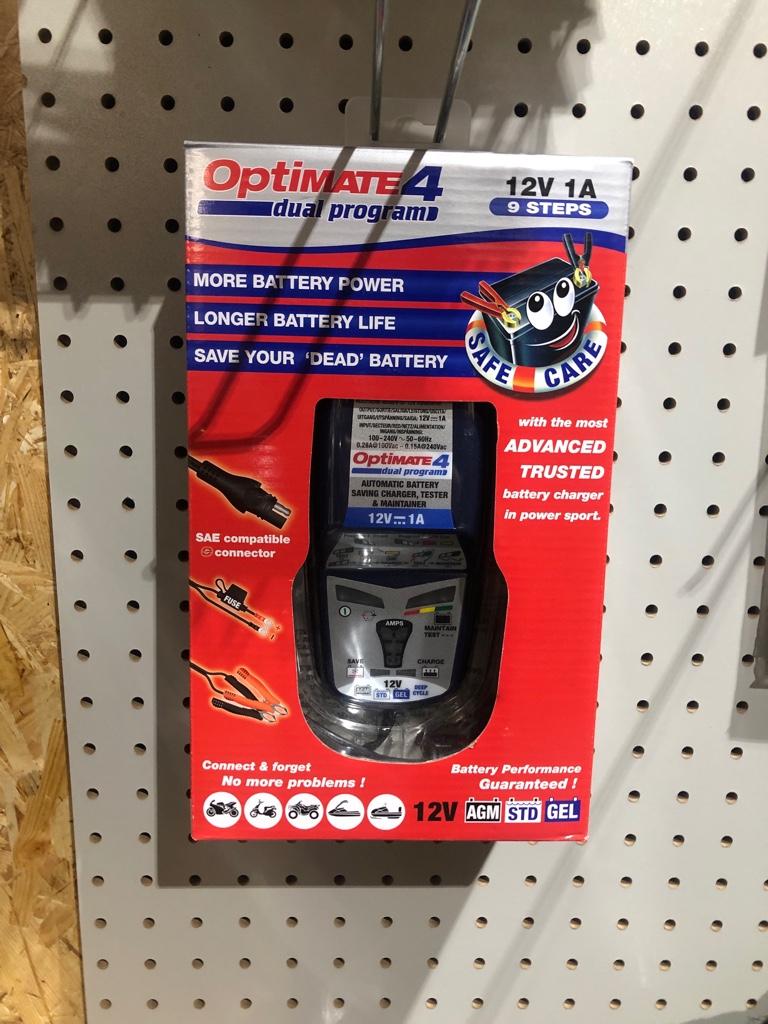

Для зарядки через штатную розетку нужна зарядка с режимом работы с Can шиной.
Например такая
Например такая
ХЗ. У товарища к RnineT 2016 (по-моему), у него не заряжает от СТИКа, отключается через 10 сек. У меня К1600В, если по инструкции все делать, все заряжает (воткнул в прикуриватель, зажигание вкл/выкл и все поехало). До конца не проверял, что будет если зарядит, перейдет в режим поддержания или нет, не знаю, но заряжает точно. Поэтому думаю что и у СТИК 5 такая функция есть, только у каких-то мотоциклов настройки по CAN шине не так прописана, из-за этого и блокирует заряд. Он летом собрался к дилеру, может через комп нужно галочку поставить в настройках мотоцикла.

Современные зарядки, типа оптимейта, не сожгут ничего. Там максимальный ток 1 А. и то, он дается только при разряженном аккуме. А так 0.2А. Воткнул в розетку и забыл до весны. Какой никакой, а разряд идет.
