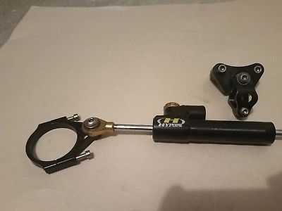

Разложил по коробочкам и подготовил к отправке комплекты в Магнитогорск, Костомукшу,Дзержинск и Курган, есть еще кто куму надо отправлять, что бы мне по сто раз не кататься в транспортную.

Всем все отправил, осталось 4 комплекта невостребованных.
Краткая инструкция по установке, что бы не наступали на мои грабли.
1. убедитесь что демпфер стоит в середине вращения после установки приводного креста.
2. После замены центрального болта и установки верхней траверсы установите опорную плиту с установленным на ней демпфером, закрепите опорные стойки руля короткими болтами, сильно не затягивайте, проверьте вращение, зазоры между крестом и болтом очень маленькие, поэтому если будет закусывать, слегка ослабьте болты, снова покрутите до того момента пока соосность не будет в идеале, потом затягивайте и устанавливайте руль.
Всем приятных поездок.

Случайно как то получилось: 3FB79B2D-667B-4AF8-BE9E-F6DCA0CDAC54.jpeg
Эх по раньше бы)))

Вроде всё приехало. Я правильно понимаю, болт центральный выкручиваем и просто меняем на новый?
И, случайно моментов затяжки нет ни у кого под рукой?
Спасибо!

Я поставил. Правда пришлось между "опорной плитой" и демпфером шайбы подложить тонкие. Шайба, которая с крестообразным вырезом задевала за корпус демпфера, - её, видимо, надо чуть тоньше сделать.
Пока не ездил - попробую на днях
Странно, у меня только легкая потертость, правда с новым комплектом пока не много катал

Я всяко пробовал - при полной затяжке руль закусывает, на нижней стороне демпфера следы от этой большой шайбы. поставил маленькие шайбы - всё гут. Шайбу и, при необходимости, болт чуть сточить - это не проблема, хотя и с шайбами, думаю, ничего страшного - ездить можно.
Тогда уж точно болт точнуть нужно, ладно гляну у себя, и на будущее учту.
