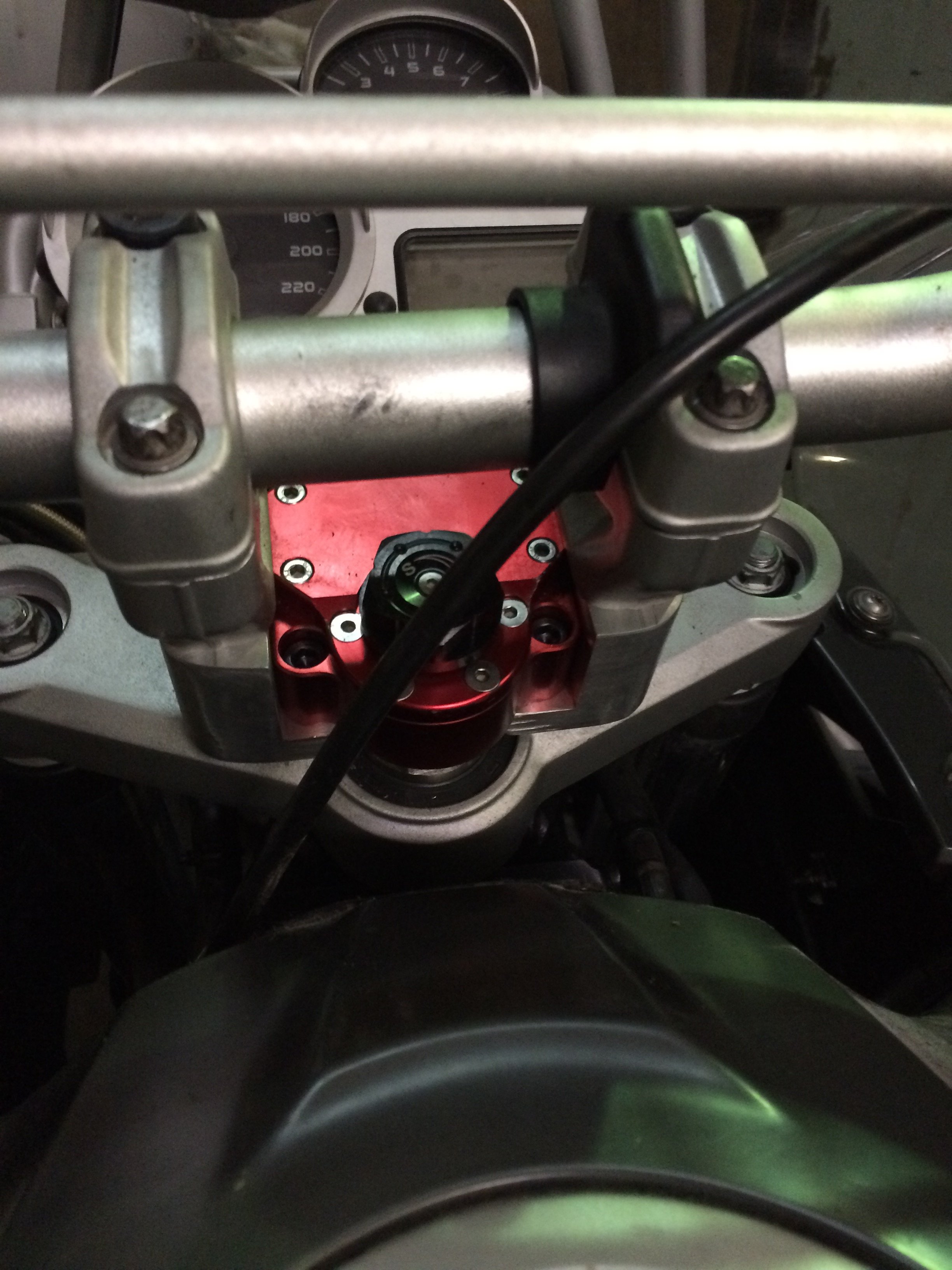

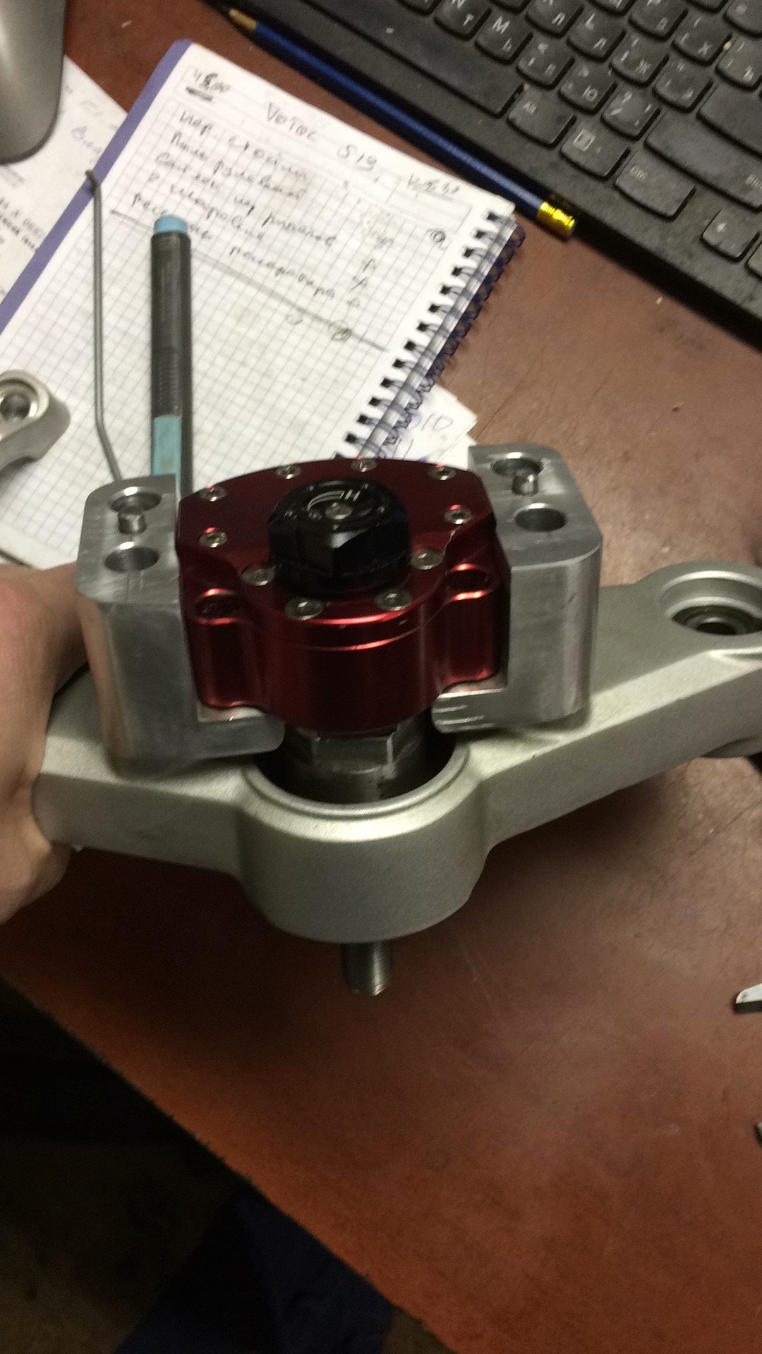

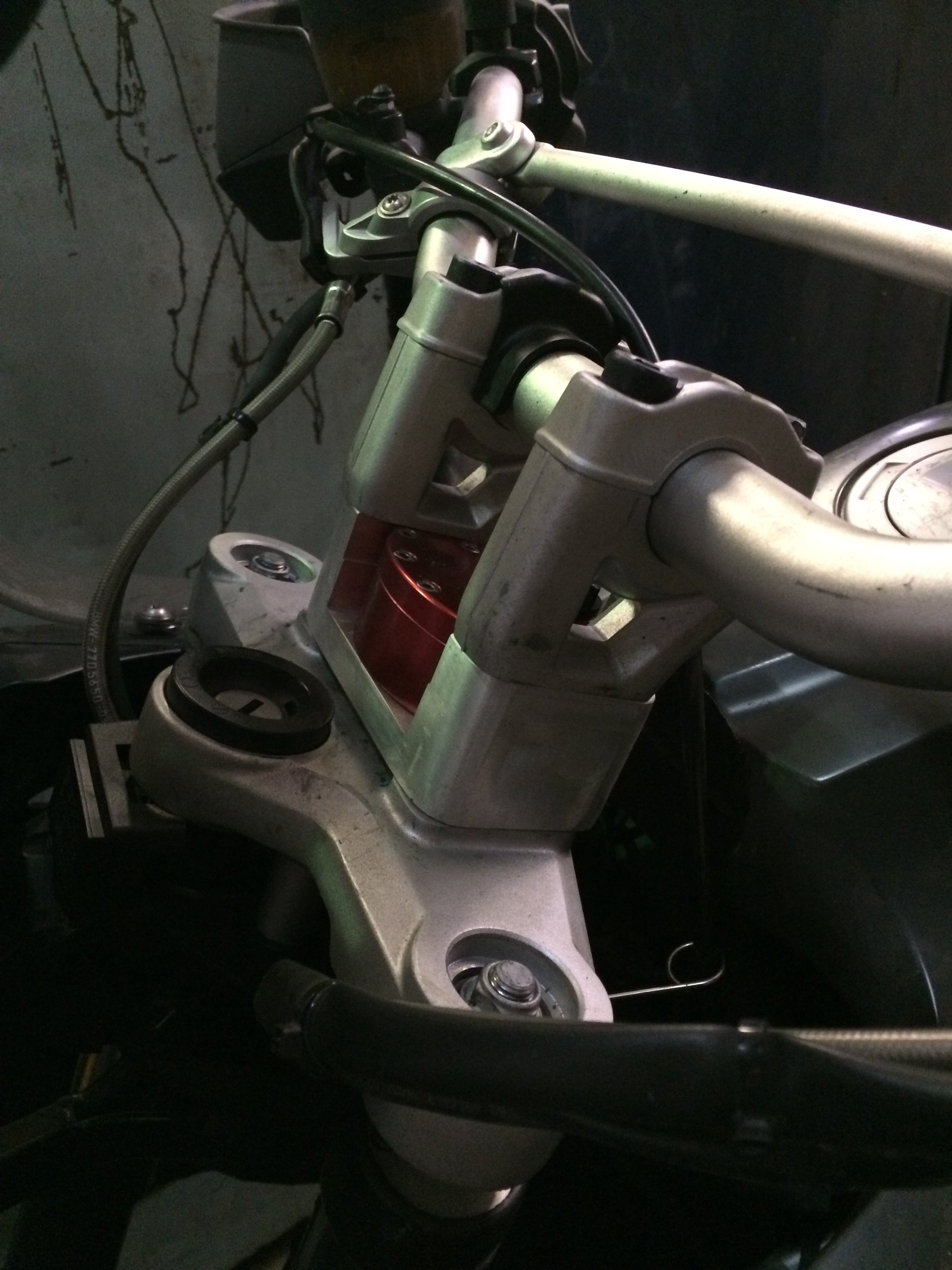

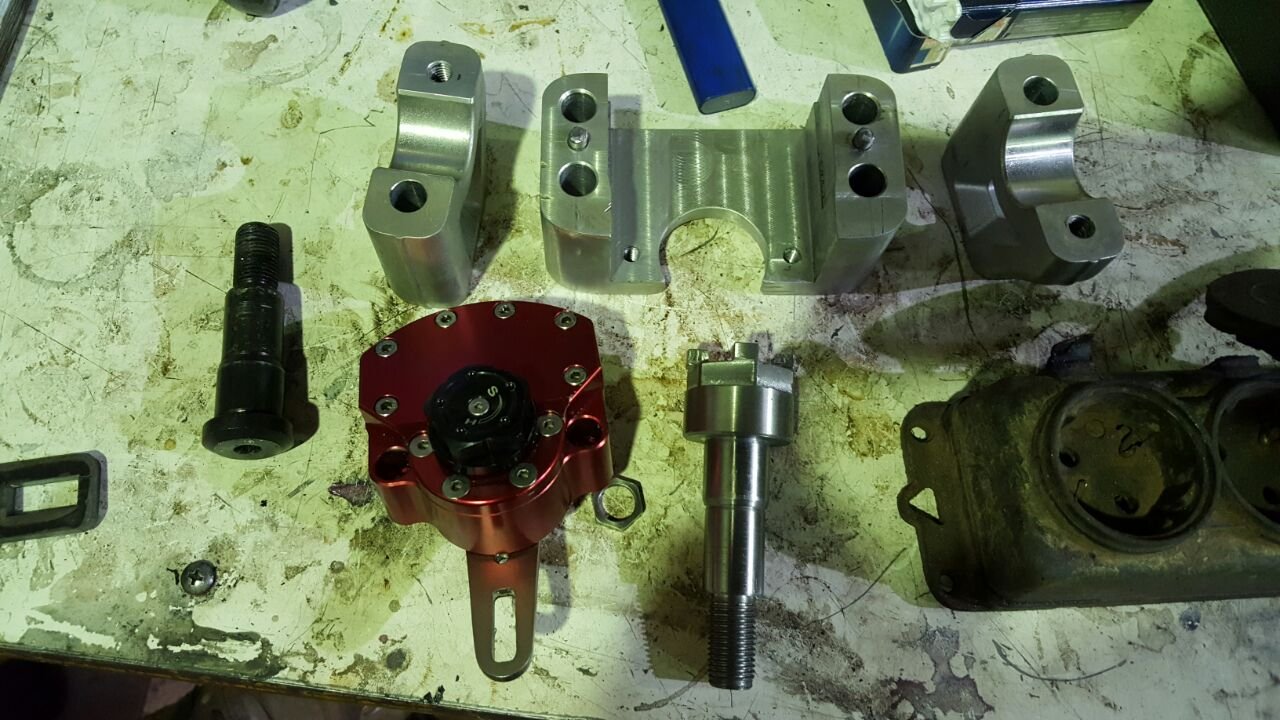

И так как и обещал, выкладываю то что сваял, во первых спасибо Диме (Дайго) за предоставленный комплект, хотя он пригодился только для проверки контрольных точек, так как мои конструктора убрали систему рычагов и сделали прямой осевой привод, посчитав ее излишней и сделаной только для того что демпфер стоит универсальный, Дим если хочешь можем и тебе переделать, это не сложно, на мой взгляд получилось намного компактнее. IMG_2146.JPG IMG_2152.JPG IMG_2153.JPG IMG_2154.JPG
если есть у кого вопросы, отвечу.

Алексей, в качестве донора, какой демпфер (кто производитель) использовал? Как решил вопрос с герметизацией подшипника? Я вижу, уплотняющих элементов нет.

Этот болт регулирует зазор в подшипниках рулевой. Дополнительная знакопеременная нагрузка на вращение вряд ли является оптимальным решением.

Давайте по порядку, данный болт ничего не регулирует, так как подшипник там не регулируемый, закрытый обычный радиально-упорный (3056204 или 3204) , поэтому ни какой знакопеременной нагрузки на данный болт со стороны демпфера передающиеся на подшипник нет.
Дополнительной защиты подшипник в принципе не требует, так как закрытый, для того что бы в углублении не скапливалась кака и влага, мы поставили сальник, если приглядеться его там видно.
Это не первый мот на который мы пытаемся присобачить демпфер, и не самая сложная его установка, на других мотах все намного сложнее, в данной комплектации стоит демпфер с алиэкспресса, аналог юлинса, данная модель демпфера проверена в эксплуатации пару сезонов, на других мотах, все работает, но вместо него можно поставить и юлинс, крепления у них одинаковые, поставить на поток... в принципе можно, это сильно снизит стоимость комплекта, мы делали все в ручном режиме, программу для ЧПУ не писали.
