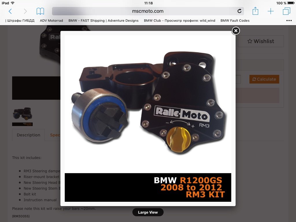

https://www.mscmoto.com/page/product-information/steering-damper/rm3/
Сделал подарок на Новый Год. Заказал себе такой
В комплекте траверса, подшипник, болт. Ничего колхозить не надо.

645$ Если подшипник хилый, то надо брать)) Ждем тестдрайва
Там 586 выходит после вычета налога, когда укажешь доставку в Россию. Плюс около 75 доставка. Мне в итоге обошелся в 662 или 31 378 рублей.

Незнаю как подшипник, а вот ценик точно не хилый.
по получении подбери сальник по размеру, так как подшипник в глубине стоит, гавна меньше будет.
