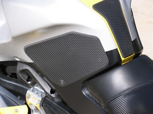

А кто что скажет насчет наклеек на бак для лучшего держака? (опыт использования)
без наклеек бак это просто каток какой-то.
думаю себе сейчас заказать TechSpec или Stompgrip
20,997
вот эти бери
http://boka-boka.ru/zaschita/zaschita-lkp/zaschita-bokovoi-chasti-baka.html
правильно наклей без воздуха, не заметны на родном цвете пластика. Отлично деражат ноги, как при торможении так и при старте,

Я с пупырками такими езжу. За бак держаться удобно ногами, так они скользили в джинсах сильно. Теперь только джинсы сильно трутся.
Р.с. с молодостью вы сами добровольно расстались. Я как в 12 ездила на КС, так и в 16. Кс другой только))
Marika
905
Что касается слайдеров, то я резала пластик. Так коленки в слайдеры упираются сильно. При долгой езде оч некомфортно. Но это наверное от ног и роста зависит.

StompGrip нахваливают многие, но выглядит он ахтунгово имхо :biggrin:
А резиновыми TechSpec пользовался кто-нить? Забугорные товарищи их тоже нахваливают сильно
