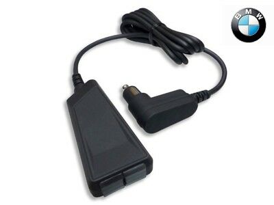

Зарядка на гуся
mracer
218
Минск
кто-нибудь пользуется такой зарядкой?

Всем добра!
Я не очень понял, достаточно ли поставить просто переходник и все будет работать? что то с напряжением не очень разобрался, что нужно чтобы включать насос или зарядку телефона? хочу или на али купить переходник и вставить сверху или врезаться в провод и припаять параллельно нормальную зарядку.
Savinykhp
669
МО, г.Королев
С телефоном всё просто. Его можно заряжать от штатной розетки, включая переходник на подготовку навигации. А вот с насосом: Предельный ток для розетки: 5А. То есть от неё можно запитывать только насосы с меньшим потреблением тока. Для наносов с большим током надо делать розетку напрямую от клемм АКБ. А вообще тема насосов широко обсуждалась в соответсвующих ветках.

если потребитель 5 А это будет на грани? и что будет если реальное превышение, ну например 6? какой то предохран сгорит или вообще компьютер мота отключится и мот не поедет?
Defender63
1,297
17
Москва (Ю.Бутово)
Не забывайте, что скачок по току при включении/выключении компрессора значительно превышает ток нагрузки, значение которого обычно пишут в характеристиках. Поэтому ток "впритык" будет в переходных режимах отключать розетку. Силовые гаджеты подключайте напрямую к АКБ с предохранителем на 15А.
