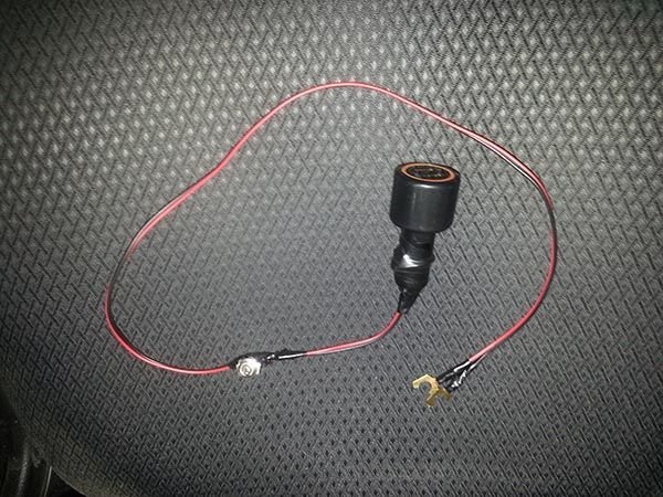

Разковырял обычный прикуриватель для авто на 2 ампера, припаял провода, выключатель, подсоединил к акуму,
саму зарядку в сумочку
и туда-же девайс для зарядки. Колхозно, но практично. 2 девайса одновременно можно заряжать. В дождь не мокнет.

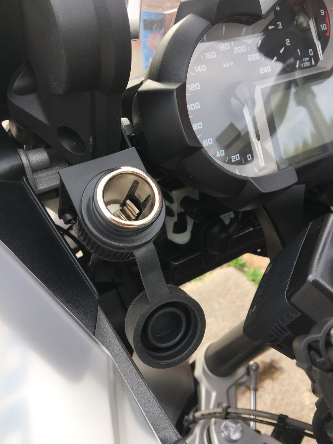

  1. BMW R 1250 GSA
Обычный переходник и автомобильный USB штекер. Но тоже поставил доп. Запитал напрямую от аккумулятора, минуя замок зажигания. Естественно с предохранителем..

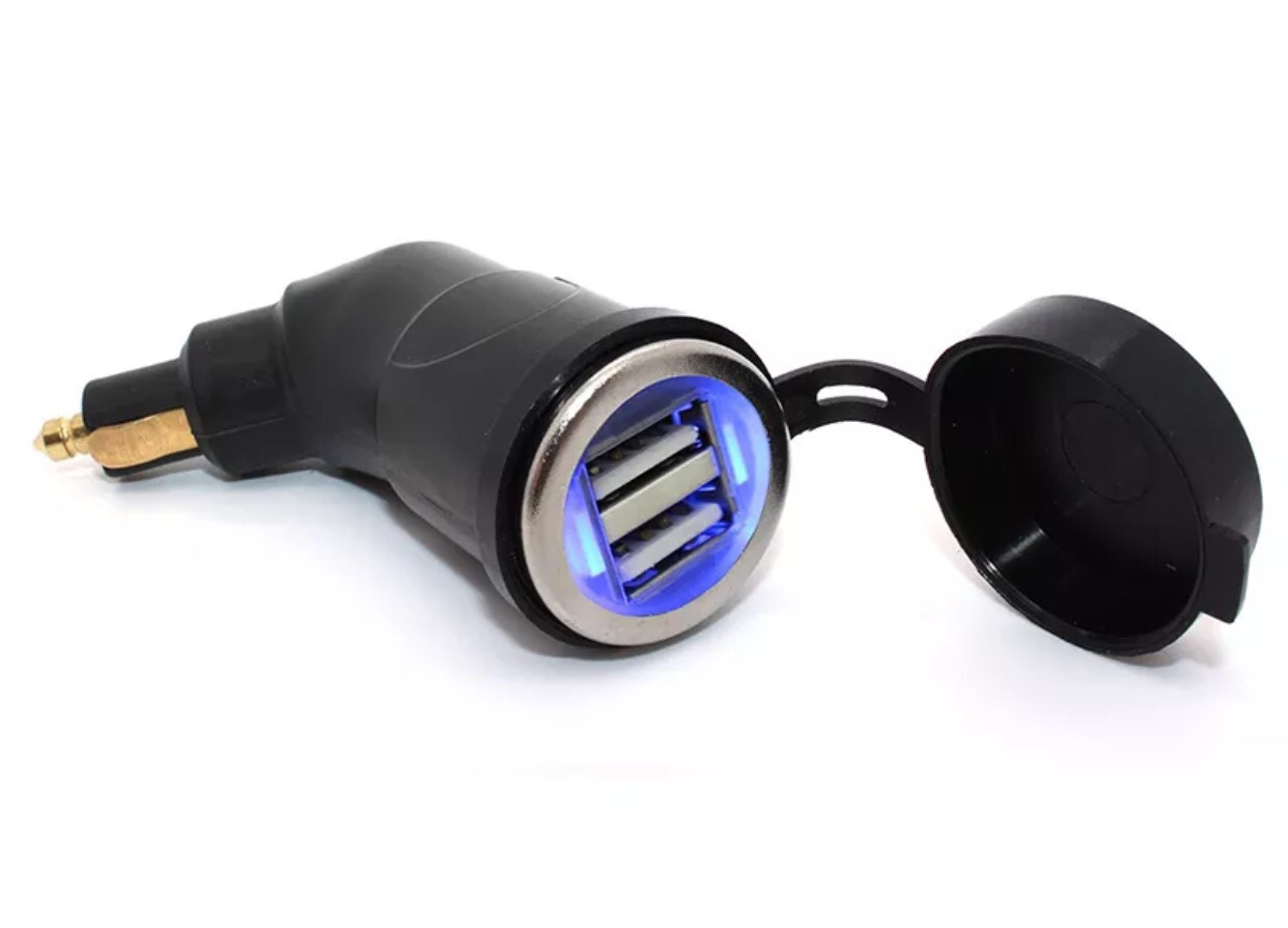

Я поставил с алиекспресса конвертер 12в-5в с двумя розетками usb. Розетки на руль и за приборкой воткнул.
Как себя ведут? Бытует мнение, что розетка USB подсаживает аккумулятор.
Если импульсный блок, а не тупо LM7805 стоит, то ничего не подсаживает.

Зачем столько запар?)) У меня от штатной и телефон заряжает и компрессор (5А) работает, через переходник от вундера.
skiller
208
Всеволожск
  2. SUZUKI
Вот что я хотел услышать! :))
Да, всё хорошо, но розетка штатная под жопой, а телефон не там немного. :)
Штатную розетку хорошо применять для зарядки аккумулятора мотоцикла (на то есть китайский переходничок, конечно же :)
