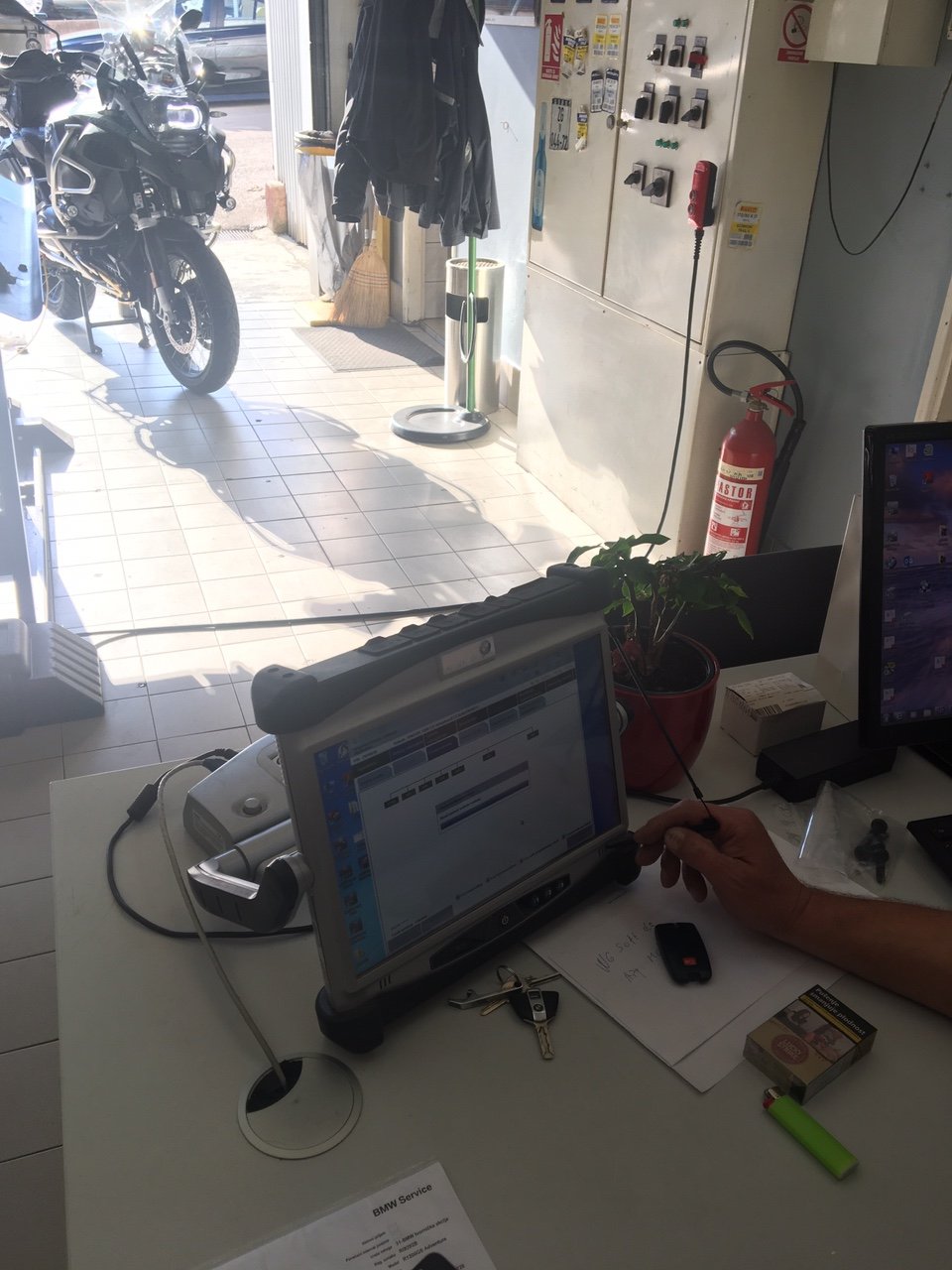

Есть сервисное мероприятие, которое выполняется при обращении клиента с «мягкой точкой срабатывания». Заключается в прокачке заднего контура, включая модулятор давления с помощью ISTA+. Выполнить эту операцию может любой ОД или специализированный сервис

Как технически это происходит?
Можно это сделать самому. В чем отличие от классической прокачки тормозов?

Программно активируется режим прокачки блока ABS. Сделать самостоятельно возможно при наличии ISTA+Icom.

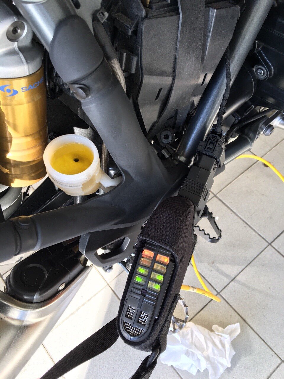

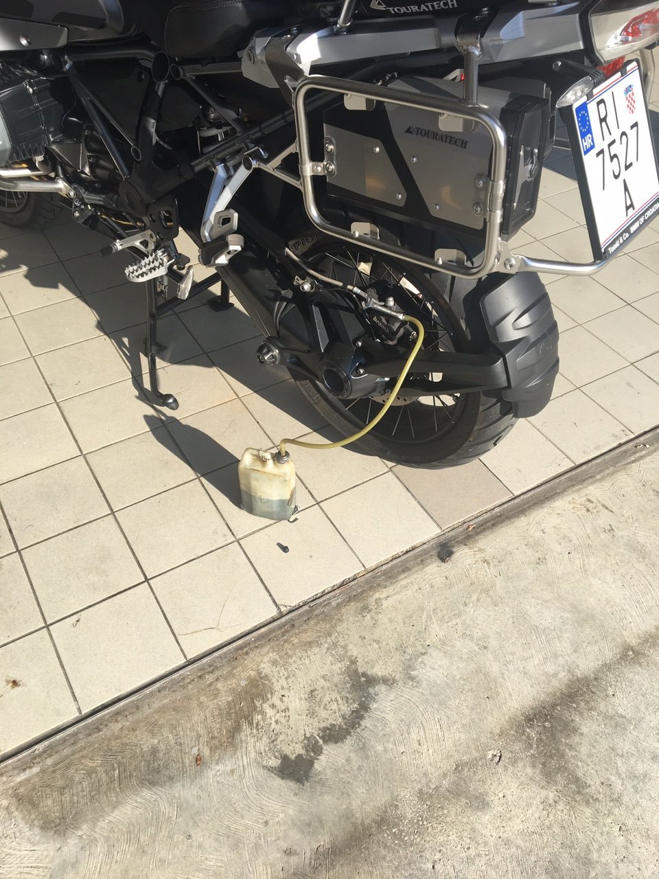

Никакого намёка.
Это фото прокачки моего мопеда у ОД)))
Я про то, что делал все по инструкции, но помогло всего на 8500 км.
А в каком ДЦ делал? От начала до конца присутствовал? Можешь описать очередность действий?

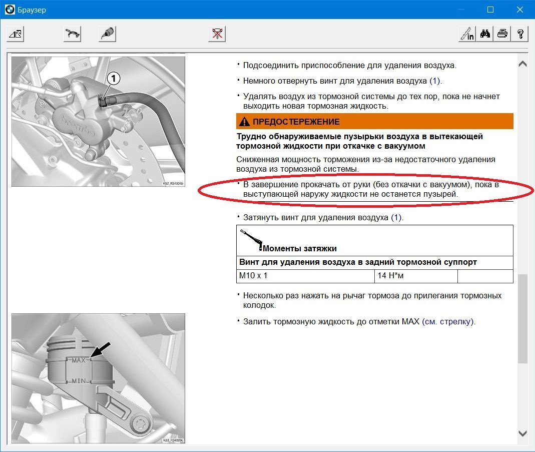

Это делается для ускорения и упрощения процесса замены ТЖ, а не для прокачки......
Намёк понял. Может быть исполнитель схалтурил или сделал что-то не так? Мне известны механики в московских ДЦ, которые не умеют и не хотят делать это правильно
Вероятно, именно они и делают всё правильно, т.е. вручную.....
Никакого намёка.
Это фото замены ТЖ, а не прокачки...... :empathy3:
Именно поэтому у мотоциклов, на которых прокачивали задний контур без "упрощения" симптомы проявляются в последующие дни, а у тех, работы с которыми выполнялись в строгом соответствии регламенту все в норме
