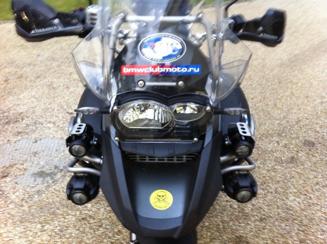

В третий раз переделал туратековские крепления света. После нескольких часов работы, экспериментов и такой-то матери понял, что лучший инструмент для туратека - это плоскогубцы и молоток! Настроил наконец! Осталось подключить весь свет на фишки и добавить свет в низ байка - чтобы обозначить габариты байка (За идею спасибо Сереге Виферу)

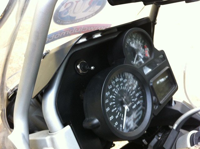

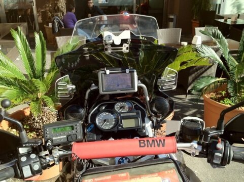

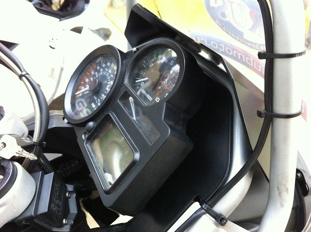

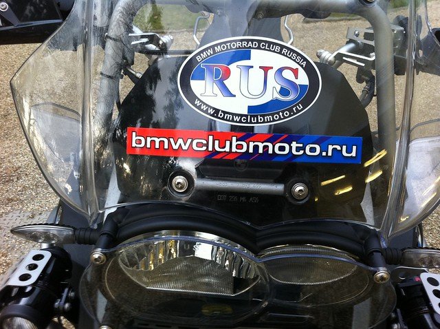

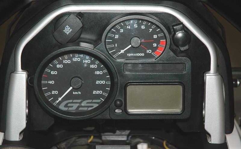

Поставил вчера туратековский кок-пит. Фару и приборку теперь снять будет крайне сложно, но дополнительная защита в будущем бездорожье превыше всего! И опять же его не нужно снимать, когда ставишь основной ветровик.
Сорри, за качество, но тем не менее что-то все же видно
Штуковина эта вполне себе металлическая и не очень тонкая.
А это другая штуковина, которая устанавливается между фарой и приборкой. Вид из кабины ;)
На переключатель вверху слева не обращайте внимание, я туда просто вывел включение доп-света. В оригинале там идет розетка (разъем и проводка идут в комплекте)
Вид справа-слева
Так и живем 8)

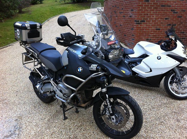

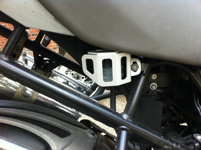

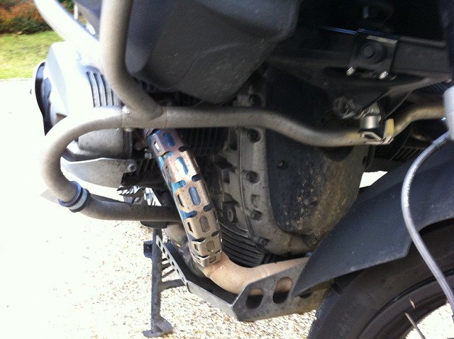

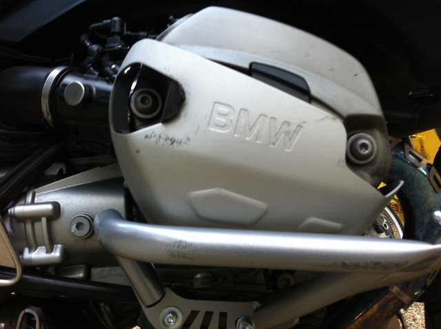

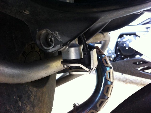

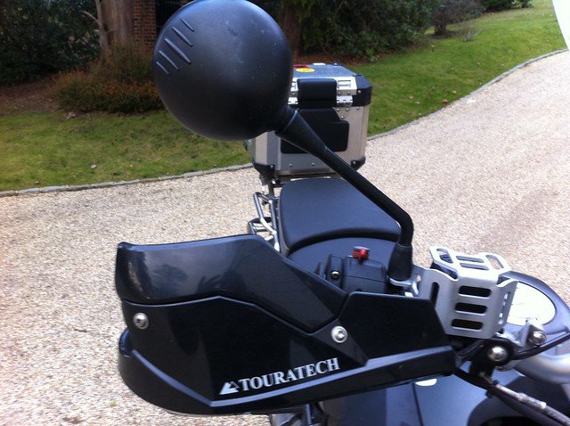

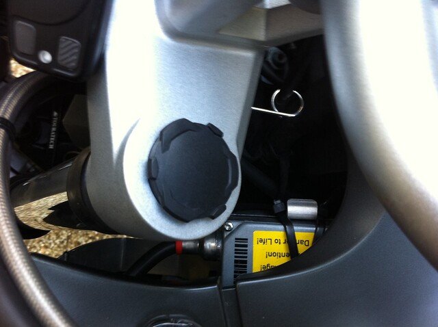

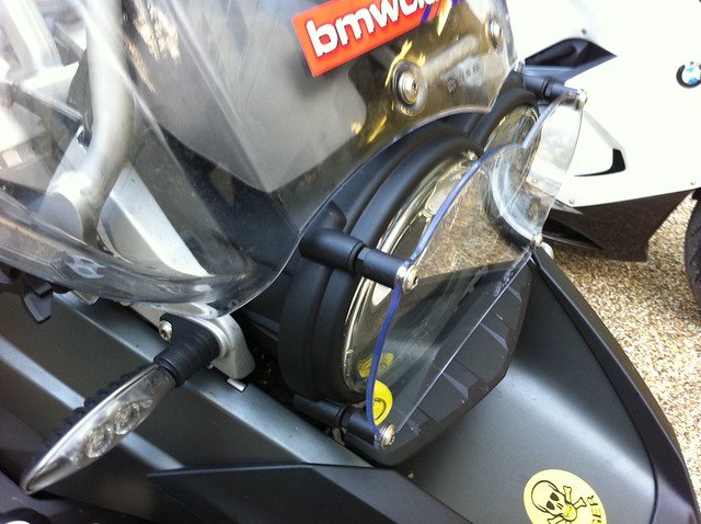

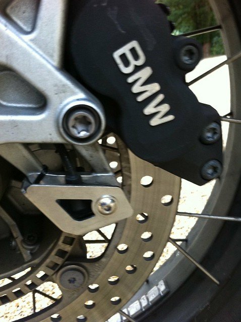

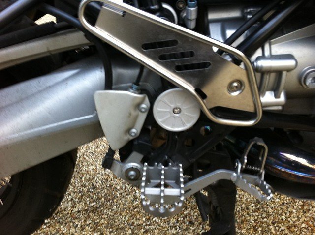

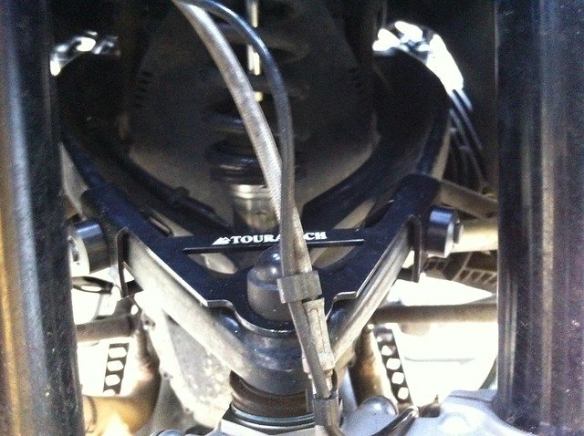

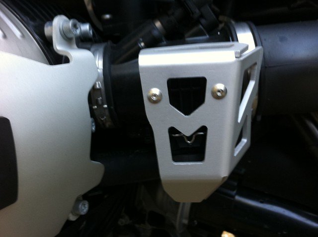

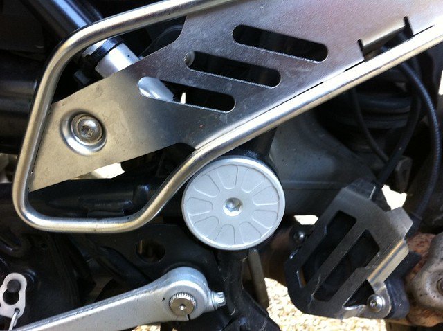

Ну и до кучи вот фотки того, что я понаприделывал на мопед.
Защита сенсора АБС
Защита заднего тормозного цилиндра
Защита датчика передней ESA

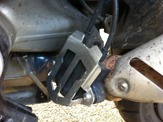

Защита какой-то оченно важной фигни на выхлопе
Защита потенциометра
Красивая крышОчка ;)))

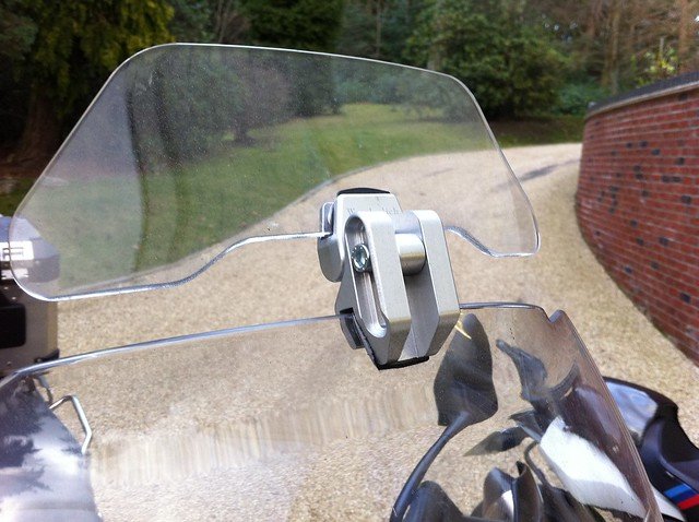

Перестарался с установкой обратно маленьких боковых ветровиков ;)
Модуль ксенонового света - еле-еле залезает в пространство под бензобаком.
Блокиратор руля (чтобы не билась железка по железке)
Накладки на выхлопные трубы
Защита гусевых глаз (кстати при установки кок-пита козырек не нужен - не слепит и так)
Полочко

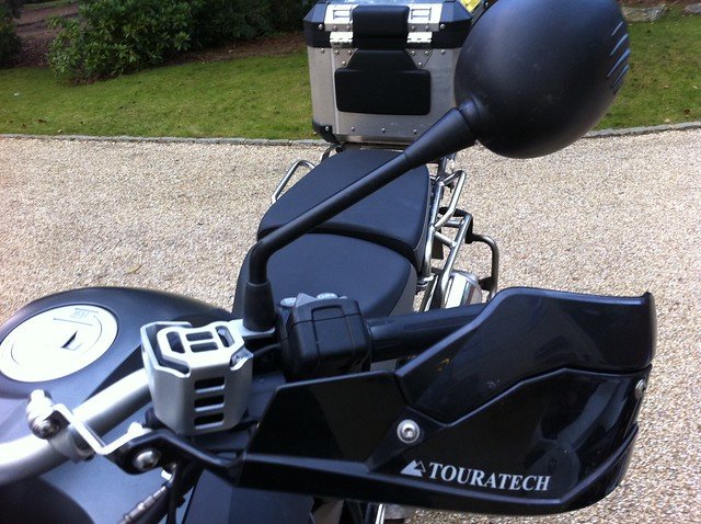

Защита рук и защита резервуара сцепления
Защита других рук и защита резервуара переднего тормоза

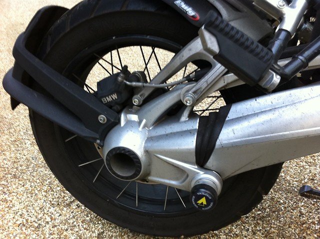

Слайдер на кардан
Еще одно крышАчко ;)
Дополнительная защита цилиндра с результатом ее работы.

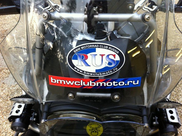

Дополнительный свет и защита радиатора
И его переключалка
Мопед целиком, упс... даже два мопеда ;)))
Ну и еще всякая мелочевка. Так что к бою почти готов!

про задний хагер забыл))) зачетый кс, тьфу...))) конечно гс!
На данный момент там аж два задних хагера 8)))) Но оба пойдут в утиль, ибо я какую-то более суровую приблуду купил - просто колесо снимать лениво стало 8)))) Поставлю - покажу.

Сань, как тебе хаггер? Зачотный девайс? А то я на такой с ранней осени облизываюсь...
Нет, Паш - никчемная хренулина. Может и кчемная канеш, но на пятки все равно льется вода в дождь. И второе - он слишком близок к колесу (ближе чем стоковый огрызок). А один из болтов его крепления - это тот болт, который держит реактивную тягу. А в бездорожье где-нить из-за грязи оторвать тягу - идея не самая хорошая!
Если не отпустит тебя мышль покупки этого дивайса - я тебе свой притащу за мало денег.
Но на самом же деле, я вот сгоняю в салон в ближайшее время, возьму у них нужные болты, и присобачу одну очень хорошую вестчь, вместо хагера. Вестчь не дорогая, но по-моему эффективная. Вот эта:
Крепится она между задней стойкой и колесом и именно в таком положении как на картинке выше, не наоборот.
Вот еще про нее картинки

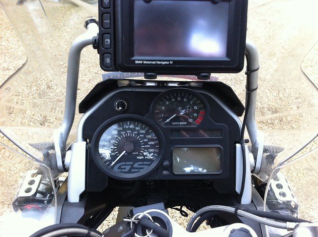

Саша, а разве у Туратека эта хрень не с двумя розетками?
Моя с одной. Причем с маленькой. Только что ходил специально смотрел. Если честно, то туда не влезут провода и релешки для второй розетки, по-моему. У меня стоит выключалка доп. света там и проводка навигатора (причем все аккуратно и на стяжках.).... так я еле фару вкорячил обратно...
Zhmot_OFF
4,363
www.***.ru
Хм, а я планирую взять как на фото с двумя - что же я ее туда вообще не запихну.....как быть?
Дим, ну как-нить компактно - залезет. Просто геморно довольно ставить обратно все. После установки пластины этой фара с приборкой не ставится - надо разъединять и затем ставить фару с одной стороны, приборку с другой. НО! Для установки приборки надо поставить три маленьких стопорных кольца, что оказалось геморно даже с моими тонкими ручонками. Ты не поверишь, но я смог подлезть к ним только снизу из-под переднего колеса 8)
И мой тебе совет, бери все это дело вместе с верхней крышкой - полезная вещь!
