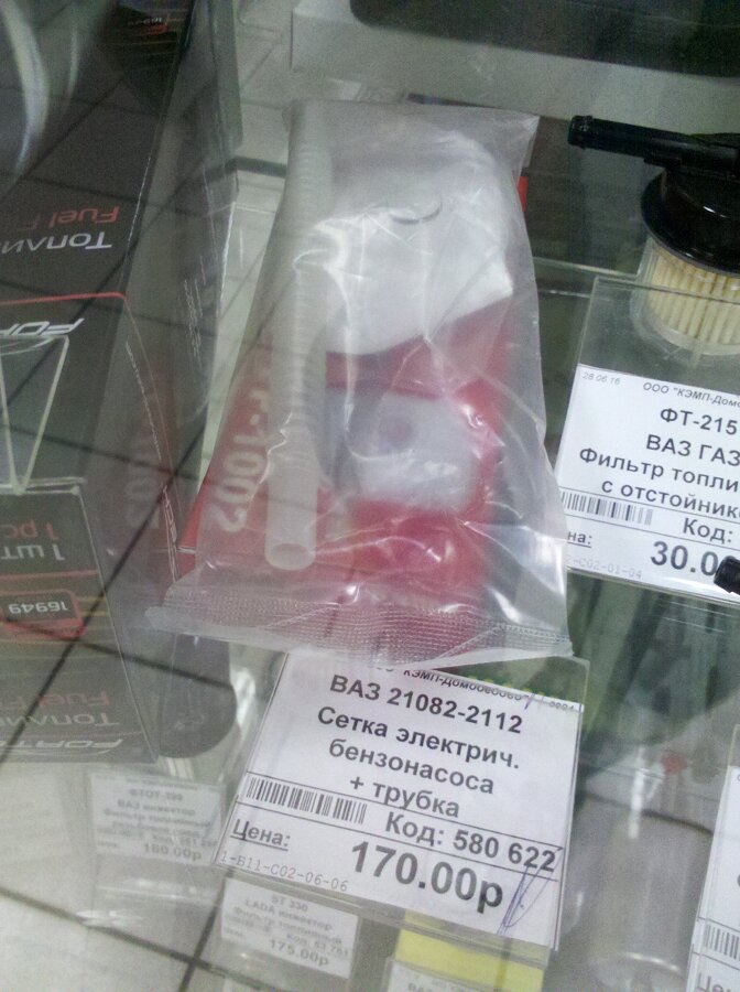

трубку бензонасос вот сфоткал в магазе, так для наглядности, вдруг кто в будущем в эту тему залезет и возникнут вопросы
    101.8 KB · Просмотры: 838
