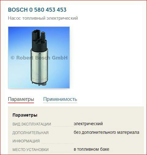

2400 стоит такой))) для ваза он)
Вот такой
Гофрированная трубка к нему тоже нужна, в любых запчастях лежит, где для ВАЗа есть запчасти.
Отправлено с моего GT-N7100 через Tapatalk
приятно однако, а что за трубочка гофрированная?
9,510
Для ваза можно купить дешевле. Мне обошелся в 700 рублей, только он вошел с трудом.

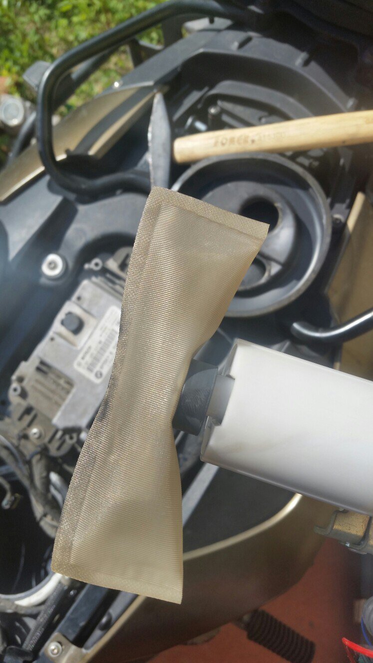

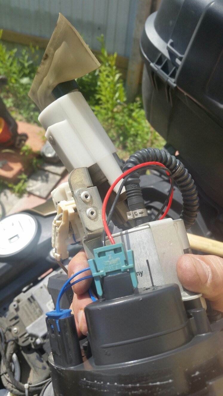

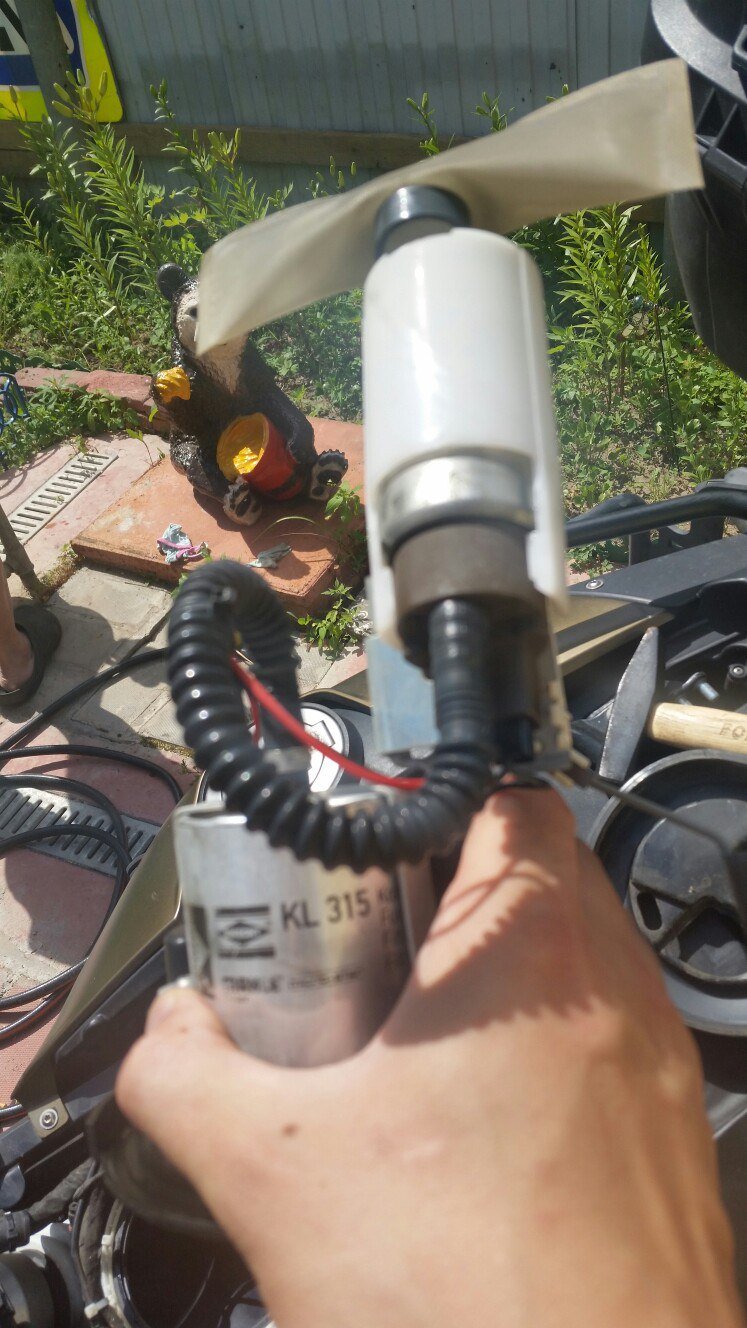

И так, снял...занимает весь процесс 2.5 минут) Проще чем поменять воздушный фильтр.
Там был насос, сеточка.....все чистое. сеточку промыл растворителем едким на всякий.
Также угледел топливный фиьтр, но. т.к проблема не постоянная, а периодическая, всеже думаю врятли забился фиьтр, тем более в баке как в операционной. Или же треба замена этого фильтра?:) в рдс в плановых заменах нету, также как антифриза (хотя срок годности у него 2года (на баночке написанно)_)
Вот трубочку ты видишь теперь, какую надо. Ее снять просто, а новую одевать - надо конец трубки нагреть, чтобы слегка размягчился, надеть на нужные места, как старую, и как остынет - она затянется сама.
В магазине попроси трубку электробензонасоса (гофру) для ваз 2110. Обычно комплект предлагают трубку + фильтр, тебе только трубка пригодится.
У меня в баке тоже было чисто, фильтры были чистые.
alexeyka@tut.by
г Минск
У меня тоже проблема с мотиком - стал глохнуть. Думаю топливный насос на подходе. Выяснил, что насос от ВАЗа (Bosch 0 580 453 453) выдает 3.5 bar и производительность 60 литров в час. Обороты насоса 5600. Вот интересно какие характеристики у оригинального насоса? На зарубежных форумах есть предположение, что насос умирает когда в баке мало топлива и он не охлаждается в бензине и происходит перегрев. При этом делается акцент, что стояла жаркая погода.
