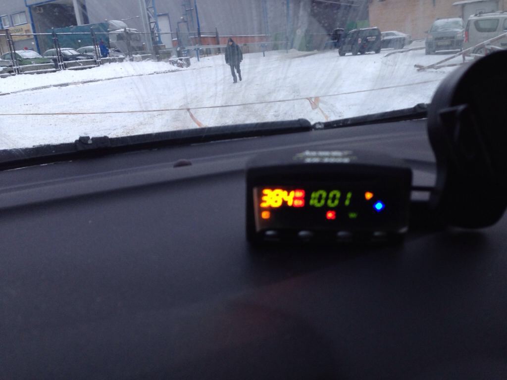

Низко летаем?)))
В пасмурную погоду спутники плохо видны и такие показания возможны
