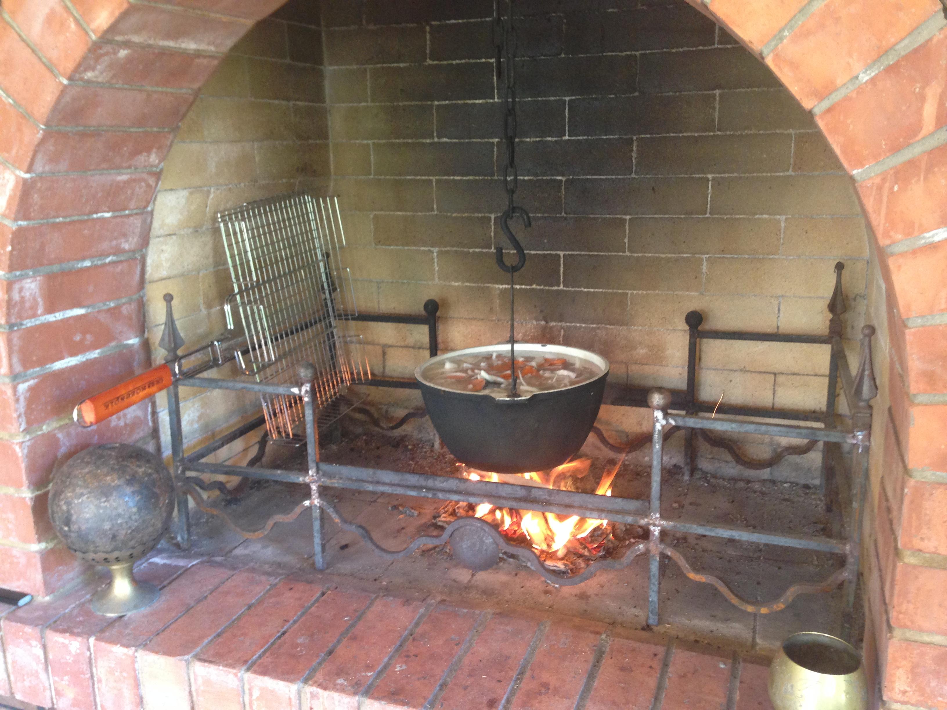

Если есть ещё возможность закрепи стальную железяку в дымоходе и на крюк подвесь цепь, по мне так тоже хорошо: IMG_1748.jpg

С эстетической точки зрения, котелок на цепи смотрится красиво, но с практической не очень удобно. А я перфекционист)) У меня казан на 15 литров в отдельной печной группе, справа от мангала. Если убрать казан и вставить кольца, будет обыкновенная плита, вместо колец можно вставить круглую решетку, будет гриль. Можно поставить коптильню или бак с раками. В одном мангале такое не замутить качественно. А пока казан готовит закуску, мангал работает камином )

Как энтот котелок с цепи снимать? Карамыслом штоле?
Он жеж тяжелый капец и горячий. Тута без поворотного устройства тяжко.
