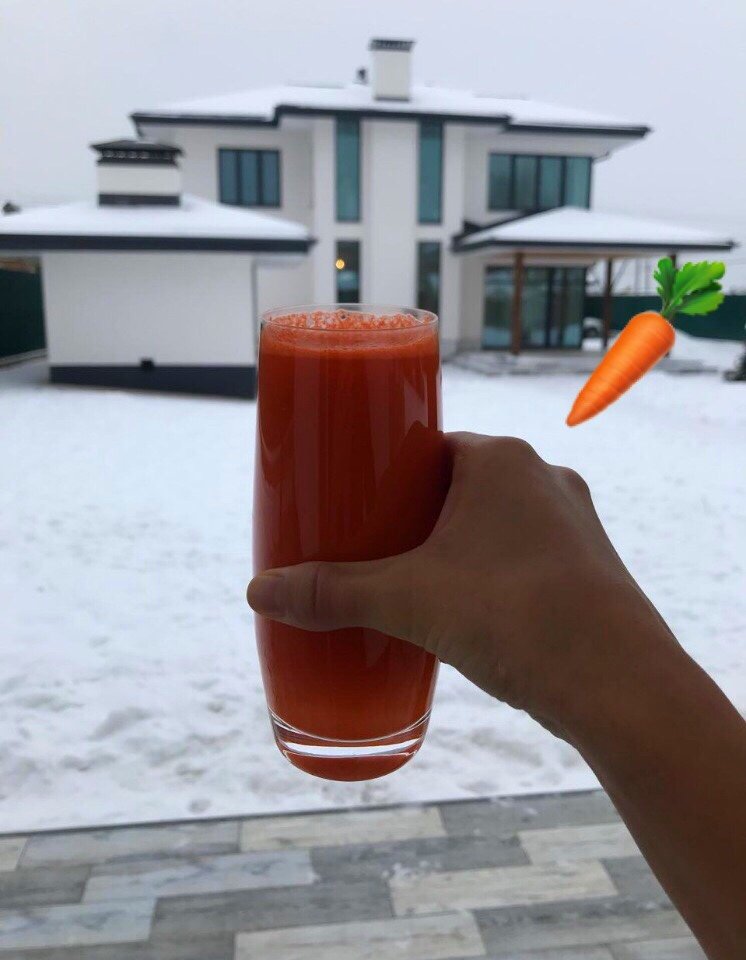

Габарит, у него же металлочерепица, а у тебя гибкая битумная. И угол наклона крыши у него больше :))))
30 см. всегда лучше, чем 20. Но важен не только размер, но и качество исполнения. Если 30 между лагами со щелями, то и 40 не поможет

Я всё понимаю и наблюдаю за этой крышей давно, по этому и спросил у соседа сколько утеплителя. Если бы со всей крыши снег стаивал, я и не приводил бы ее в качестве примера, а у неё зона отапливаемая и холодная, на одной части снег всегда держится, с другой всегда стаивает. На этой фотке не очень удачный пример, были более контрастные случаи. Но в любом случае я не настаиваю, кто как хочет, тот так и делает.

Скорее всего просто утеплено непонятно как.
Минеральной ватой, наверное, да? Ее у нас любят укладывать так, что она не работает при любом слое. Дом у соседа вообще, как мне кажется построен с отдаленным вниманием к теплотехнике :)
Очень хороший признак плохого утепления - это сосульки, кстати

А если побольше снега навалит - крыша не отъедет? Если не скатывается ничего.
Со слов архитектора, расчёт делается на 40 см снежного покров, всё что выше сдувается ветром. Но в нашем климате и 40 см редкость. Не путать с глубиной снега на земле. Так что всё норм.

Расчет делается на кг/м.кв
Плюс ветровая нагрузкп.
В Анапе, например, ветры такие, что легко срывает отливы с окон и парапетов крыш. Сам видел.
