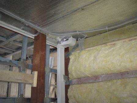

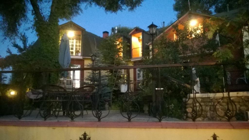

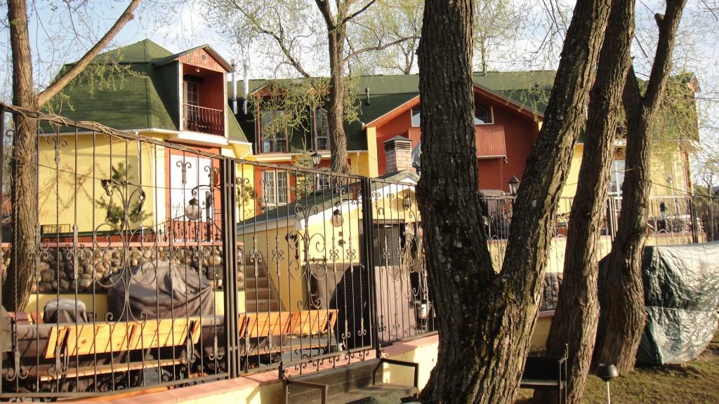

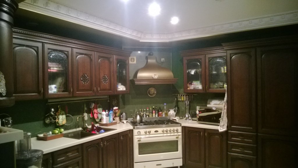

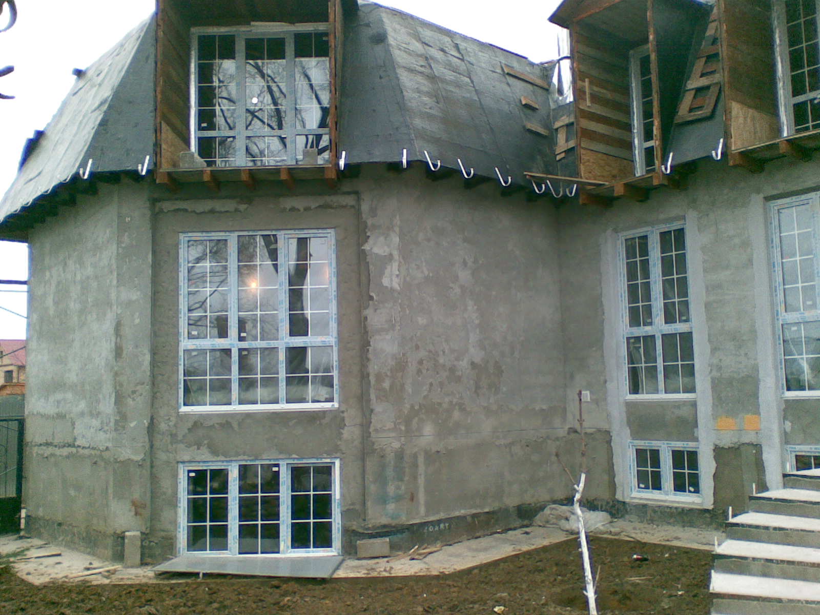

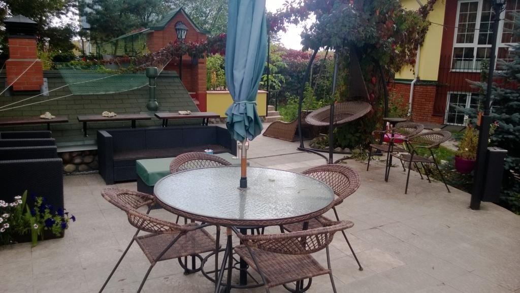

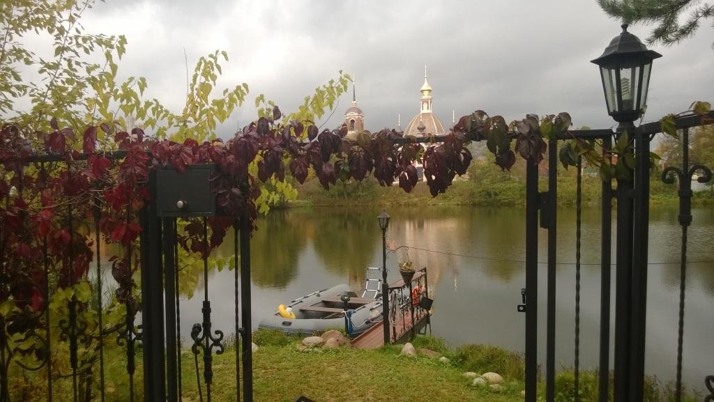

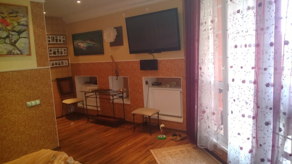

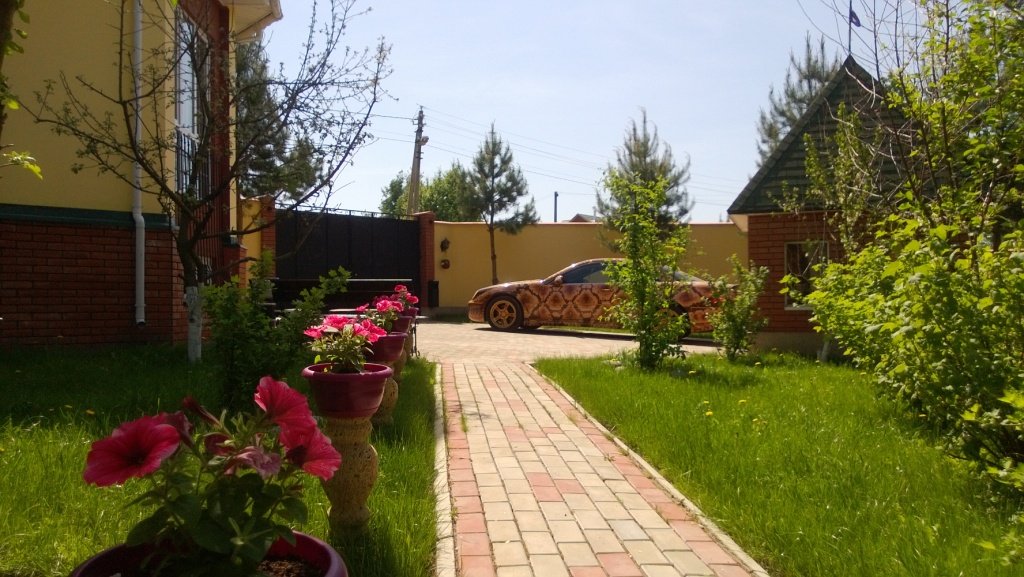

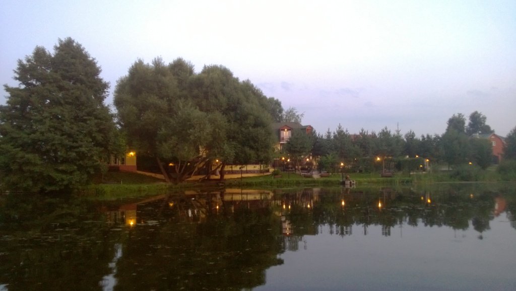

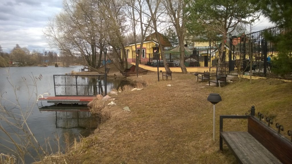

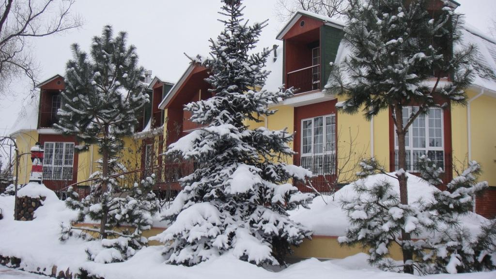

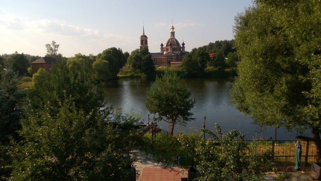

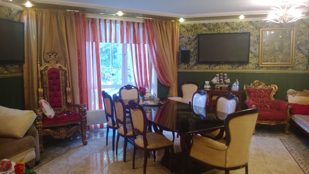

Я тоже не раз строил) 4-5 лет и куча денег) этот продаю 7й год за 1/3-1/4! Плюнул, сдал в аренду. Вывод- зачем что то строить, когда дешевле купить готовое?
Единственный плюс происходящего- стр-во дома сближает семью) те вы прежде всего строите свою крепкую семью, а домов может быть много))) хотя, мой вывод- дома, особенно, более 200м- нах, нах, нах. Жить надо легче!

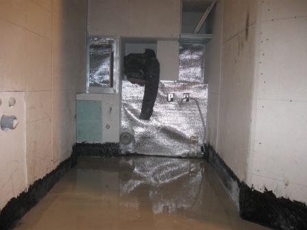

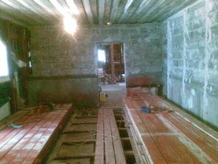

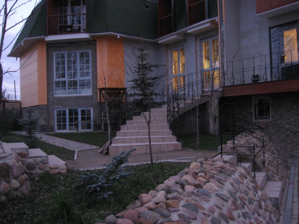

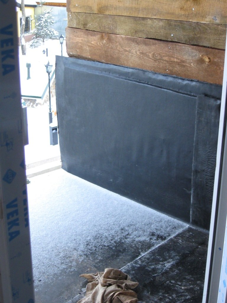

Михаил, из какого материала выложены стены дома который ты утеплил снаружи эппс? Он же совершенно не дышит. Если стены хоть немного паропропускаемые (дерево, газобетонные блоки и тд), то между стеной и утеплителем будет точка росы. На некоторых фотках конструкции из дерева не обработаны антисептиком с защитой от огня (судя по цвету). Если строители сказали, что обработали, но при этом для контроля не добавили в жижу колер, то не верь им. Ты такие фотки в объявлении о продаже лучше не показывай.
Обрати внимание на цвет деревянных конструкций на фото. Этот дом для себя (с возможностью продажи), а если дерево не обработано, то дом строился на продажу, такой продать сложнее. Покупатель сейчас подкованный и недвижимость выбирает внимательно.

Уже не рад что написал...

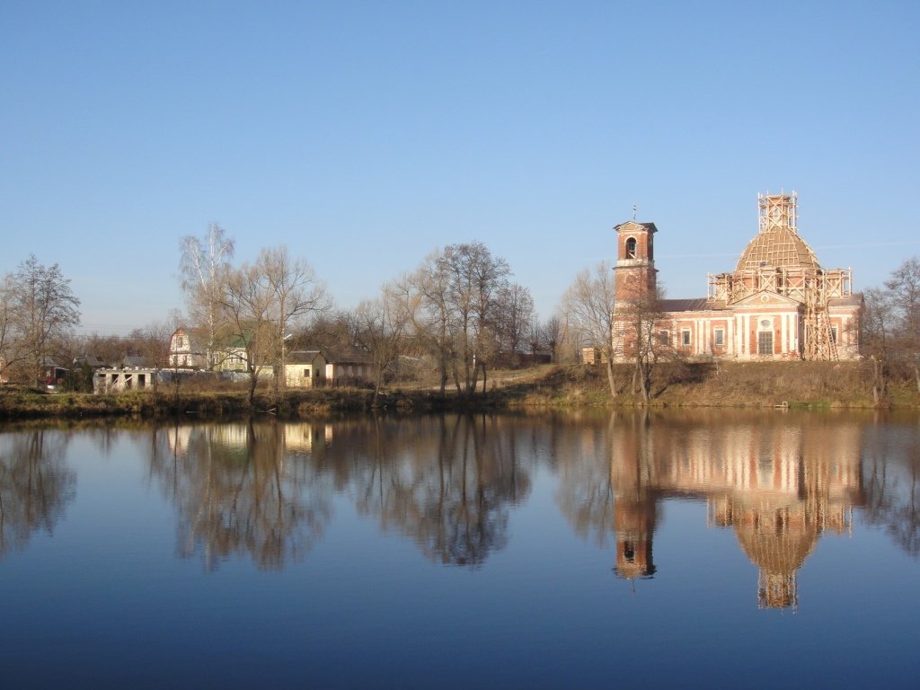

Дом на воде. 1500м дренажей, грамотная гидро и теплоизоляция, в тч наружная. Дом дышит 2х контурной системой вентиляции с 7 насосами и тп; Все доски просушены и укрыты акватексом; дом освоен в 2009, плесени, сырости, трещин и тп- нет. Наверно спасибо за советы, но у меня есть опыт СМР с 92г (это не первый мой дом))
А ты с какой целью ищешь изъяны в моем доме?) Я "со злости" критиковать (давать советы) твой дом не стану, в списке претендентов на мой дом вроде не значишься...
Так, позлобствовать?

Прости, если мой совет тебя ранил. Согласен, давать советы когда о них не просили это не красиво. Но данная тема это пособие для тех, кто строит или собирается строить дом для СЕБЯ. А для себя надо строить хорошо. По этому расцени мои слова не как совет тебе, а как акцент для тех кто строит или собирается. И конструктивная критика или дельный совет по моему троительству я всегда воспринимаю с благодарностью.

В Голландии очень тесно, поэтому строят на воде. А почему в Москве (или области) на воде строить? Просто любопытство, ни в коем случае не критика!)
Gabarit
7,553
Щас вот предположу, что "проблемная" Земля всегда в наличии и не дорого, но опять же расценят как жесткая критика ))
