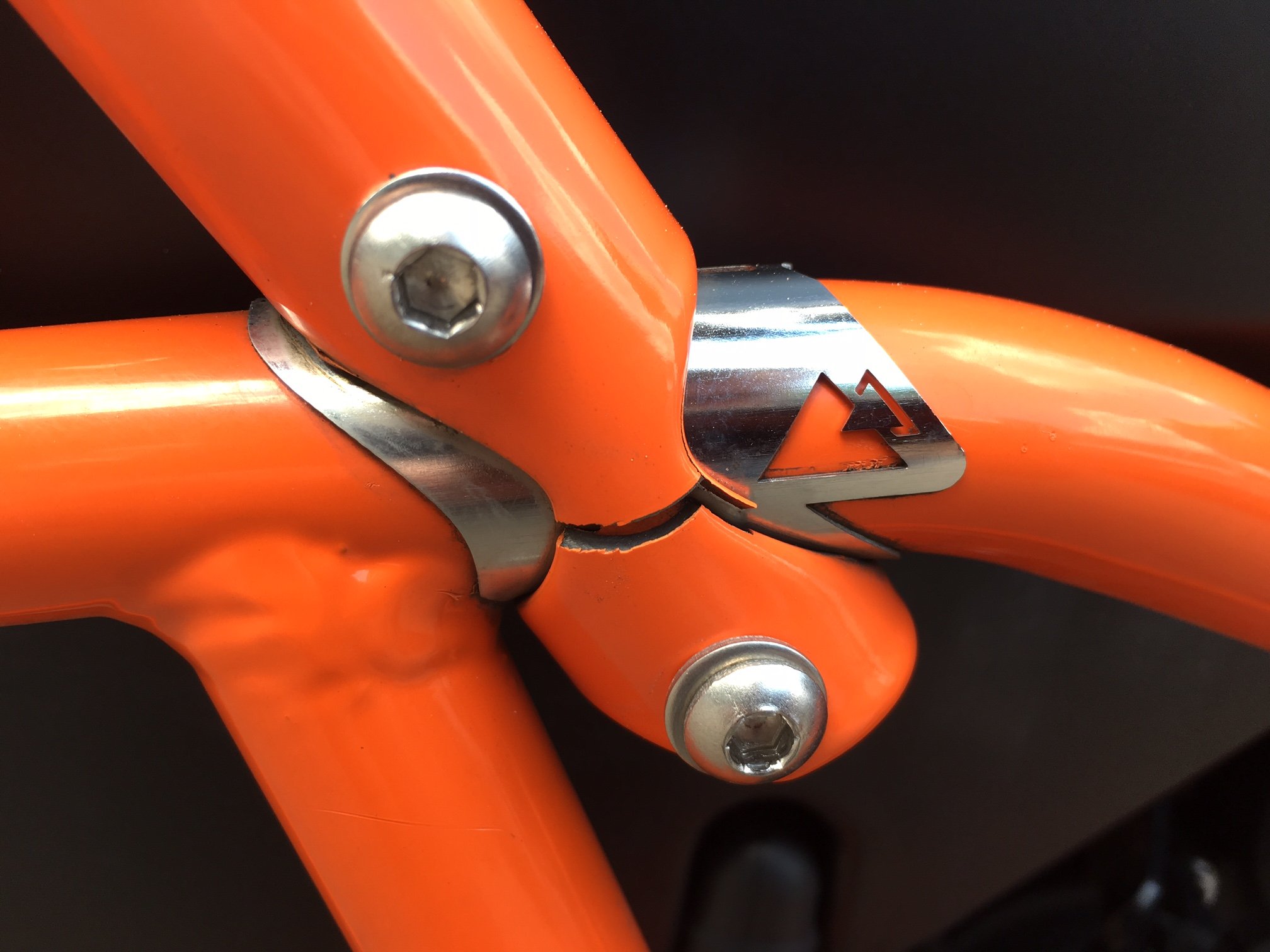

Пожалуйста - это дуга Туратек после 5000км. Без падений, просто лопнула.

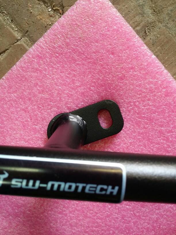

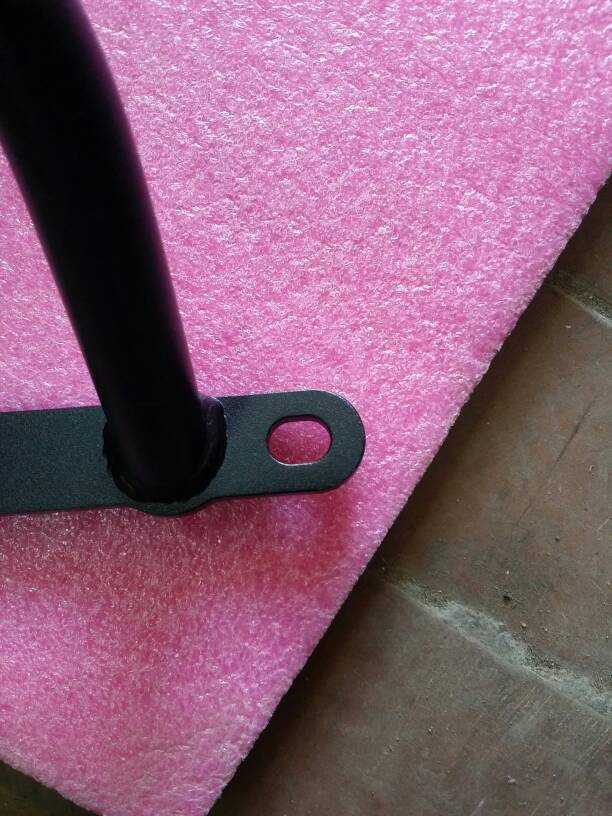

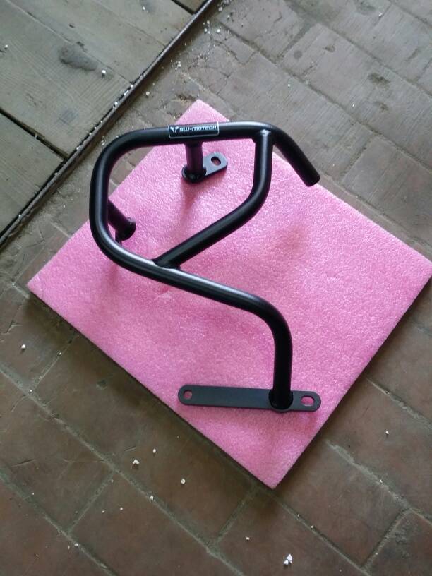

Ну чтож, sw-motech выполнил свои обещания и прислал мне новую доработанную левую дугу. Точнее они прислали полностью новый комплект, что для меня очень хорошо, так как помимо дуги у меня не хватало нескольких винтов. [emoji3]
Что сделал мотек в части доработки дуги? Они просто пару крепежных отверстий расширили до овальных, что, на мой взгляд, должно полностью решить проблему перенатяжения левой дуги.

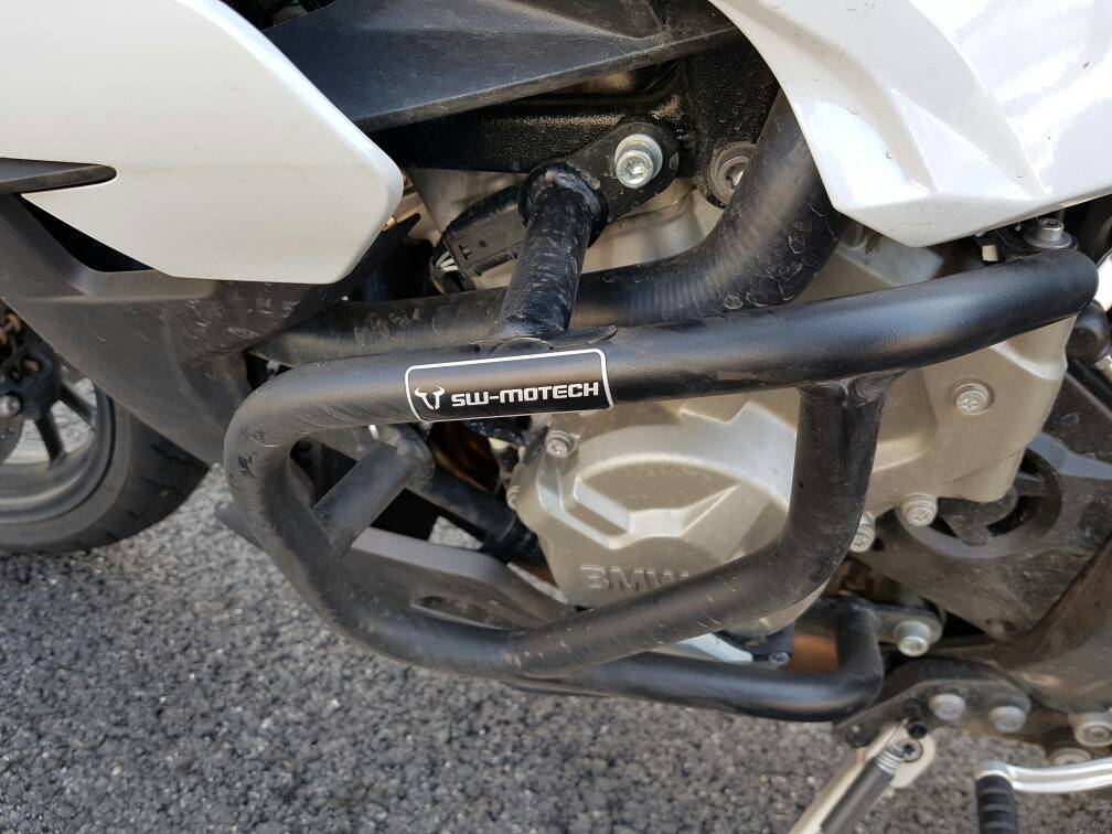

Вчера поставил на байк.
В этот раз всё встало идеально.
Не пришлось натягивать дугу.
Отверстия расширены вполне достаточно для нормального крепежа.
Все болты посадил на фиксатор резьбы, чтобы не потерять как в прошлый раз [emoji18]
Приятно, что мотек не стал отнекиваться от проблемы, а без проблем всё устранил и предоставил новый комплект. [emoji41]
