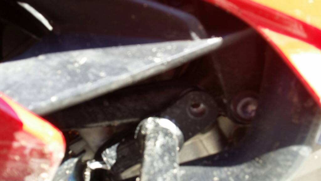

С этими дугами действительно есть проблема.
Поставил их перед выездом в Ростов. В итоге через 1000 км. болт с верхнего крепежа левой дуги обламало и отверстие стало немного не соосным.
Я когда ставил обратил внимание, что как то с натяжкой левая дуга по трем точкам встаёт.
Теперь надо думать как высверлить остаток болта из рамы.
Если я правильно понимаю, немцы накосячили с левой дугой и ошиблись в размерах. В результате от вибрации мотора и плохой геометрии левая дуга верхним креплением постоянно в натяжении и если у меня отломало болт, то у Евгения сломало дугу в месте сварки.
На мой взгляд явный косяк немцев и хочу им подготовить письмо.

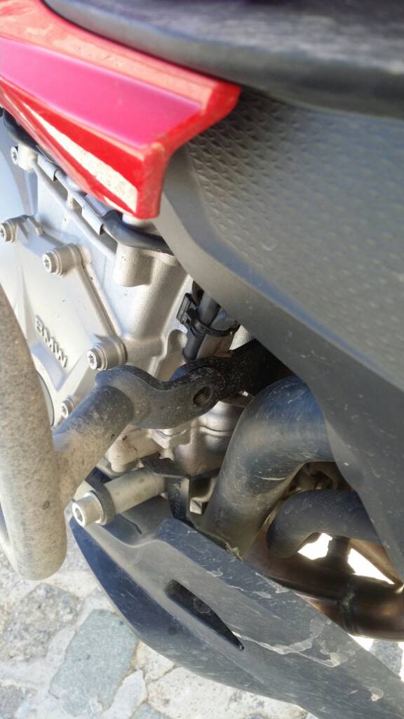

Второй момент мелочь, а неприятно.
В месте стыка правой дуги и поперечной тяги исчез болт.
Я хорошо затянул все болты перед поездкой.
Было бы здорово если бы немцы догадались болты поперечной тяги с фиксатором резьбы поставлять.

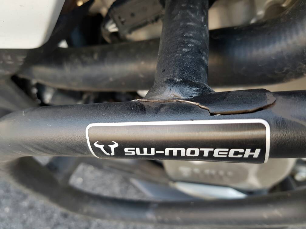

2901 Евгений может заварить дугу в месте разрыва (как временный вариант) пока новую не пришлют? хотя мне показалось что там разрыв не по шву, есть ощущение хрупкости металла?

Перефразирую немного "На немца надейся, да сам не плошай!" Сам фиксатор резьбы на болт нанести не смог? В инструкции по установке точно нет упоминания что нужен фиксатор.
С размерами скорее всего ошиблись не инженеры проектировщики а исполнители кто дуги изготавливает. Писать петицию немцам обязательно нужно! с подробными и качественными фото пусть меняют и возмещают ущерб.
Мог нанести, если бы догадался :)
Я дуги поставил за день до поездки.
И болт отсутствовал уже в Ростове.
Если бы поездил по городу и заметил откручивающийся болт, то тогда уже обязательно посадил бы как надо.

Можно заварить, заклеить, замотать и приложить другие способы по укреплению данной трещины. Но есть подозрение, что при столкновении с чем-то, они в другом месте удивят. Единственное решение, которое мне кажется удачным, так это снять этот мотеч, вернуть продавану, снять весь остальной мотеч и к нему, а на освободившиеся места поставить вундер.
