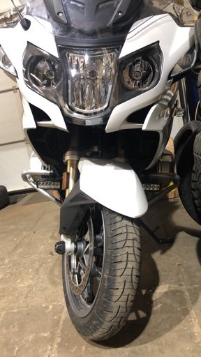

я себе буду ставить на вилку, мне так больше нравится. Есть решение от клиарвотер, но я планирую обойтись более бюджетным вариантом:
хомут будет стоять чуть ниже катафота

Ну на ломы это, как по мне, сильно спорное решение. Чуть приложил, и отработают фонарики как слайдеры.
Andrey2205
666
г. Киров
5 рублей в противовес к 1 рублю.. =)
Я спорить не хочу, да и не буду...но мое мнение: кроилово приводит к попадалову! ПТФ, установленные на ломы, находятся в неподрессореном состоянии, соответственно воспринимают на себя все огрехи дорожного покрытия. Тут к качеству крепежа стоит отнестись очень вдумчиво, иначе есть все шансы растерять эту гирлянду!

upd. выслушал лекцию от друга - мотогонщика по поводу неподрессоренных масс и он категорически отговаривает меня от установки чего-либо на вилку =)
Andrey2205
666
г. Киров
+1 за друга!
ага....баланс просто дико измениться от веса двух противотуманок, Рита просто в ступор впадет)))
Противотуманки лучше ставить ниже и максимально шире по отношению к основному источнику света, так мот будет намного заметнее будет в потоке. Если на вилку, то эффект будет одиночного светового пятна, это минус.

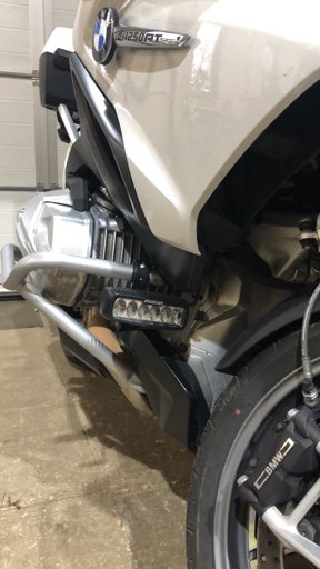

Я на той же рите поставил на защитные дуги двигателя, рекомендую.
Вот как выглядит, одна включена....
Ваша логика правильна.
Но смысл постановки туманок на вилку, это освещать повороты.
